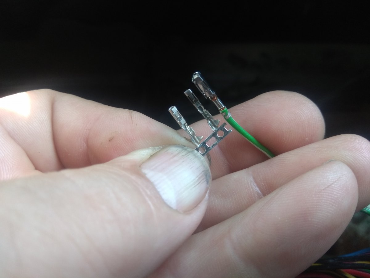

ads 6 Опубликовано 28 октября, 2019 9 минут назад, L2140 сказал: я Вам не ясно написал что делать? В чём затруднение? А что делать с проводом, который там уже есть? 1 час назад, Таракан сказал: Попробуй подать на щиток напряжение отдельно от разъема. И кстати, какие планы на сгоревший щиток приборов? Так глубоко лезть пока не готов. Старая приборка пока пусть полежит, возможно придется ремонтировать. Поделиться сообщением Ссылка на сообщение Поделиться на другие сайты
L2140 1 714 Опубликовано 28 октября, 2019 13 минут назад, ads сказал: А что делать с проводом, который там уже есть? отцепить. 1 Поделиться сообщением Ссылка на сообщение Поделиться на другие сайты
ads 6 Опубликовано 28 октября, 2019 @L2140 Хорошо, завтра попробую. Поделиться сообщением Ссылка на сообщение Поделиться на другие сайты
ads 6 Опубликовано 29 октября, 2019 @L2140 Все получилось, штатного провода там не было. Спасибо, Екб рулит! 1 Поделиться сообщением Ссылка на сообщение Поделиться на другие сайты

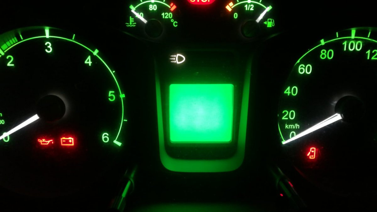

SergSat 1 Опубликовано 18 марта, 2023 Доброго времени суток, может кто сталкивался, Панель a21r23.3801010 вариант.14 изготовлена март 2018 г. ни с того ни с сего перестал показывать Жидкокристаллический индикатор, он подсвечивается просто зеленым и всё. Всё остальное работает, куда копать? Поделиться сообщением Ссылка на сообщение Поделиться на другие сайты
Samarin 168 Опубликовано 18 марта, 2023 У меня это лечится перезагрузкой .Или клемму скидываю или предохранитель вынимаю . Поделиться сообщением Ссылка на сообщение Поделиться на другие сайты
L2140 1 714 Опубликовано 18 марта, 2023 @SergSat нужно обновить программное обеспечение КП. При этом показания одометра обнулятся. Если не поможет, то замена КП. Поделиться сообщением Ссылка на сообщение Поделиться на другие сайты
SergSat 1 Опубликовано 18 марта, 2023 3 часа назад, Samarin сказал: У меня это лечится перезагрузкой .Или клемму скидываю или предохранитель вынимаю . Пробовал, не помогает Поделиться сообщением Ссылка на сообщение Поделиться на другие сайты
SergSat 1 Опубликовано 18 марта, 2023 4 часа назад, L2140 сказал: замена КП. Это что? Поделиться сообщением Ссылка на сообщение Поделиться на другие сайты
L2140 1 714 Опубликовано 18 марта, 2023 50 минут назад, SergSat сказал: Это что? кп- это комбинация приборов 1 Поделиться сообщением Ссылка на сообщение Поделиться на другие сайты
SergSat 1 Опубликовано 20 марта, 2023 Проблема в том что на Алмарка есть Инструкция по программированию комбинаций приборов выполненных на печатных платах A21R23.3801211 лит.7, лит.9, лит.11, лит. 12. а у меня .14 Поделиться сообщением Ссылка на сообщение Поделиться на другие сайты
L2140 1 714 Опубликовано 20 марта, 2023 26 минут назад, SergSat сказал: Проблема в том что на Алмарка есть Инструкция по программированию комбинаций приборов выполненных на печатных платах A21R23.3801211 лит.7, лит.9, лит.11, лит. 12. а у меня .14 у кого проблема есть? Поделиться сообщением Ссылка на сообщение Поделиться на другие сайты
SergSat 1 Опубликовано 20 марта, 2023 У меня, боюсь что не подойдет прошивка, и всё остальное откажет. Поделиться сообщением Ссылка на сообщение Поделиться на другие сайты
L2140 1 714 Опубликовано 20 марта, 2023 2 минуты назад, SergSat сказал: У меня, боюсь что не подойдет прошивка, и всё остальное откажет. а файл прошивки есть? а какая версия прошивки установлена? Поделиться сообщением Ссылка на сообщение Поделиться на другие сайты
SergSat 1 Опубликовано 22 марта, 2023 Отвез сегодня на диагностику, вот ответ: Посмотрел.Тузик помер. ЖКИ в межслое тазиком накрылся. 1 Поделиться сообщением Ссылка на сообщение Поделиться на другие сайты
SergSat 1 Опубликовано 23 марта, 2023 @L2140 Я правильно понимаю, что будет перепаян только ЖК экран и это поможет. Поделиться сообщением Ссылка на сообщение Поделиться на другие сайты
L2140 1 714 Опубликовано 23 марта, 2023 1 час назад, SergSat сказал: @L2140 Я правильно понимаю, что будет перепаян только ЖК экран и это поможет. это вопрос не ко мне, а к дефектовщику и исполнителю ремонта. Поделиться сообщением Ссылка на сообщение Поделиться на другие сайты
SergSat 1 Опубликовано 23 марта, 2023 (изменено) Вот его ответ - там не надо перепаивать - ЖКИ на обычном разъёме-шлейфе, такое вижу первый раз (что-бы ЖКИ помер) Вот у УАЗиков подсветка - вообще болячка. Изменено 23 марта, 2023 пользователем SergSat Поделиться сообщением Ссылка на сообщение Поделиться на другие сайты
