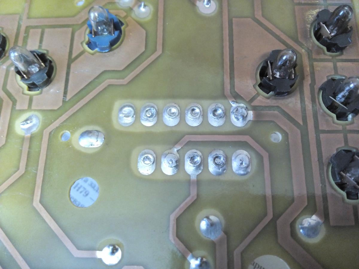

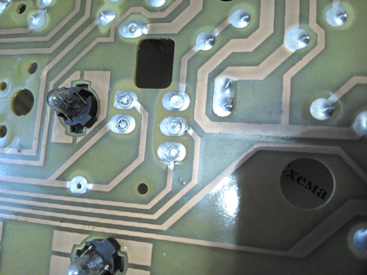

МихаилZ 66 Опубликовано 6 ноября, 2016 2 дня в авто электрика играл. как же не охота было лезть туда) приборку снял плату снял ножки пропаял с обоих сторон . на дорожках трещин нет а вот места паек почти везде оттресло микро трещинки. впаял доп минус и на корпус увел) впаял диод на левые габариты а то на них + прибегал с приборки почему то. зарядка поднялась приборы ожили)) другие шалить перестали) уличное тоже починил Поделиться сообщением Ссылка на сообщение Поделиться на другие сайты
