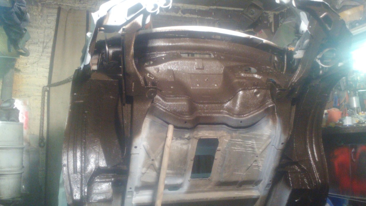

Gazecus59 633 Опубликовано 5 апреля, 2017 камера у Лехи лихая,даж в сайт фотки не влазят, В БОЮ!!!! :) Поделиться сообщением Ссылка на сообщение Поделиться на другие сайты
