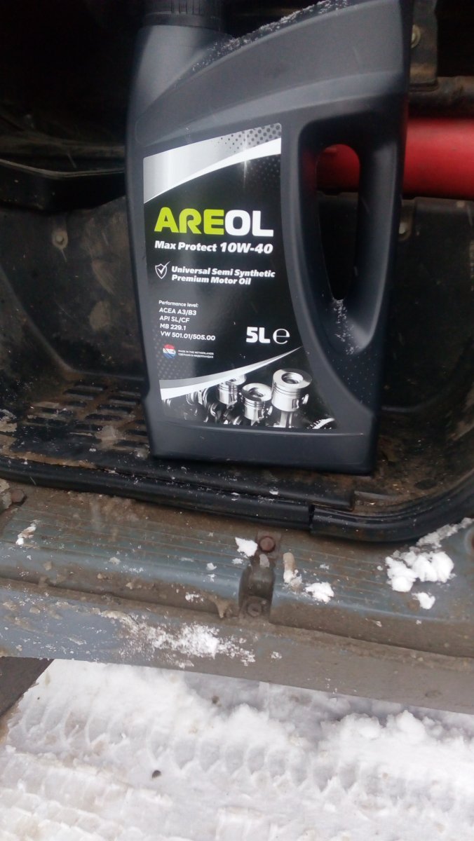

Gazecus59 633 Опубликовано 13 ноября, 2019 Решил поэкспериментировать на масле..подогнали новое, сегодня поменял, синего цвета, будет гореть в городе? Интересно.. Косарь пятерка Ёжик, Вадим такое возите? Это с Арматека... Поделиться сообщением Ссылка на сообщение Поделиться на другие сайты
вилли 918 Опубликовано 13 ноября, 2019 1 час назад, Gazecus59 сказал: Косарь пятерка Недорого...А чье производство? Поделиться сообщением Ссылка на сообщение Поделиться на другие сайты
вилли 918 Опубликовано 13 ноября, 2019 (изменено) 43 минуты назад, вилли сказал: Недорого...А чье производство? Нашел...Нидерланды.А как его за косарь купить?))Арматек в розницу продает? Изменено 13 ноября, 2019 пользователем вилли Поделиться сообщением Ссылка на сообщение Поделиться на другие сайты
ВадимВ 1 708 Опубликовано 13 ноября, 2019 2 часа назад, Gazecus59 сказал: Вадим такое возите? Не видел такого, если только под заказ. 16 минут назад, вилли сказал: А как его за косарь купить?) заехать в Автодок или Экзист и спросить/заказать. Поделиться сообщением Ссылка на сообщение Поделиться на другие сайты
вилли 918 Опубликовано 13 ноября, 2019 51 минуту назад, ВадимВ сказал: Не видел такого, если только под заказ. заехать в Автодок или Экзист и спросить/заказать. На форум-авто не бьется.Только Арматек же им торгуют пока?Пытаюсь их интернет магазин раскопать Поделиться сообщением Ссылка на сообщение Поделиться на другие сайты
GEORGIS 174 Опубликовано 13 ноября, 2019 у меня паренек знакомый, запчасти возит, предлагал мне в выходные какое то масло, вроде вот этот Ореол и есть, я категорически отказался эксперементировать.. если интересно, могу узнать у него что почем Поделиться сообщением Ссылка на сообщение Поделиться на другие сайты
Crady 8 646 Опубликовано 13 ноября, 2019 1 час назад, вилли сказал: ?Пытаюсь их интернет магазин раскопать они с сервисами и тому подобным работают,инет магаза нет.и так просто у них не купишь.это типа просто поставщики по точкам.нужна регистрация у них,и карточка предприятия.но цены очень радуют Поделиться сообщением Ссылка на сообщение Поделиться на другие сайты
Gazecus59 633 Опубликовано 14 ноября, 2019 Это новое, не подделывают ещё Корешь сказал вся контора на нём катается,в Тойоту себе 5-ку льёт Розница в Закамске сказал есть, туда возят (интересно почем?), заеду литр на доливку возьму Поделиться сообщением Ссылка на сообщение Поделиться на другие сайты
