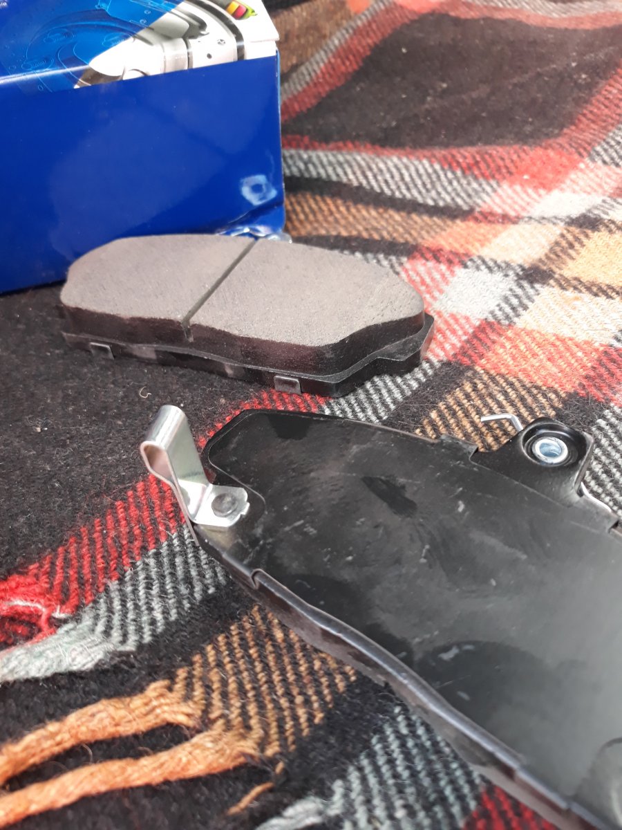

Egik-1904 150 Опубликовано 8 мая, 2020 прикупил вот такие колодки, не видел чтоб такие ставили Поделиться сообщением Ссылка на сообщение Поделиться на другие сайты
Egik-1904 150 Опубликовано 8 мая, 2020 (изменено) Изменено 8 мая, 2020 пользователем Egik-1904 в выходные буду ставить Поделиться сообщением Ссылка на сообщение Поделиться на другие сайты
Gazecus59 633 Опубликовано 8 мая, 2020 (изменено) @Egik-1904 написано без азбеста Железки мешать не будут? Изменено 8 мая, 2020 пользователем Gazecus59 Поделиться сообщением Ссылка на сообщение Поделиться на другие сайты
Egik-1904 150 Опубликовано 9 мая, 2020 @Gazecus59 ты где прочитал что без азбеста Поделиться сообщением Ссылка на сообщение Поделиться на другие сайты
Gazecus59 633 Опубликовано 9 мая, 2020 @Egik-1904 на упаковке Поделиться сообщением Ссылка на сообщение Поделиться на другие сайты
Yumy 13 Опубликовано 9 мая, 2020 19 часов назад, Egik-1904 сказал: прикупил вот такие колодки, не видел чтоб такие ставили нормальные колодки, себе на Крету ставлю этой фирмы, заместо оригинальных. Поделиться сообщением Ссылка на сообщение Поделиться на другие сайты
вилли 910 Опубликовано 10 мая, 2020 В 09.05.2020 в 10:51, Egik-1904 сказал: @Gazecus59 ты где прочитал что без азбеста Что ли подходят на газель?Номерок бы )) Поделиться сообщением Ссылка на сообщение Поделиться на другие сайты

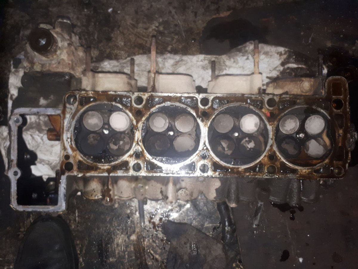

Gazecus59 633 Опубликовано 10 мая, 2020 (изменено) @вилли это к Ежику Вскрыли мотор, верх в идеале, гбц и прочее, нет фото звездочек Задир в 4-м цилиндре, Где-то подпалил за 12 лет... Что ещё написать:ревизией доволен, ущерб минимальный Прокладки на выпуске зеленые, еще завод Кстати ещё 5 бугелей на гбц стоит.. Не танаки Изменено 10 мая, 2020 пользователем Gazecus59 Поделиться сообщением Ссылка на сообщение Поделиться на другие сайты
Egik-1904 150 Опубликовано 10 мая, 2020 (изменено) 4 часа назад, вилли сказал: Что ли подходят на газель?Номерок бы )) если надо будет, то через меня 1100, а так 1600 в магазе сегодня поставил, встали как родные, только надо стачивать 2 пипки которые торчат/на снимке видно их/ а то они упираются в скобу Изменено 10 мая, 2020 пользователем Egik-1904 Поделиться сообщением Ссылка на сообщение Поделиться на другие сайты
вилли 910 Опубликовано 10 мая, 2020 1 час назад, Egik-1904 сказал: если надо будет, то через меня 1100 Два комплекта нормальных колодок можно купить...,не время щас для эксперементов (( Поделиться сообщением Ссылка на сообщение Поделиться на другие сайты
Egik-1904 150 Опубликовано 10 мая, 2020 5 минут назад, вилли сказал: Два комплекта нормальных колодок можно купить...,не время щас для эксперементов (( а нормальные это какие? Поделиться сообщением Ссылка на сообщение Поделиться на другие сайты
вилли 910 Опубликовано 10 мая, 2020 2 минуты назад, Egik-1904 сказал: а нормальные это какие? ТИИР Поделиться сообщением Ссылка на сообщение Поделиться на другие сайты

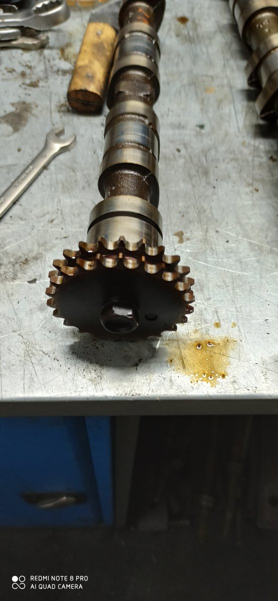

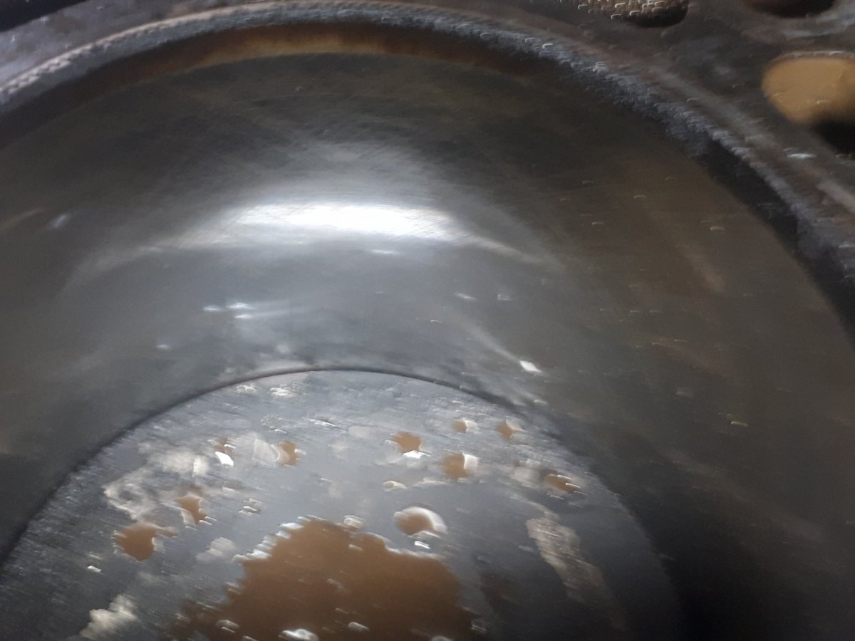

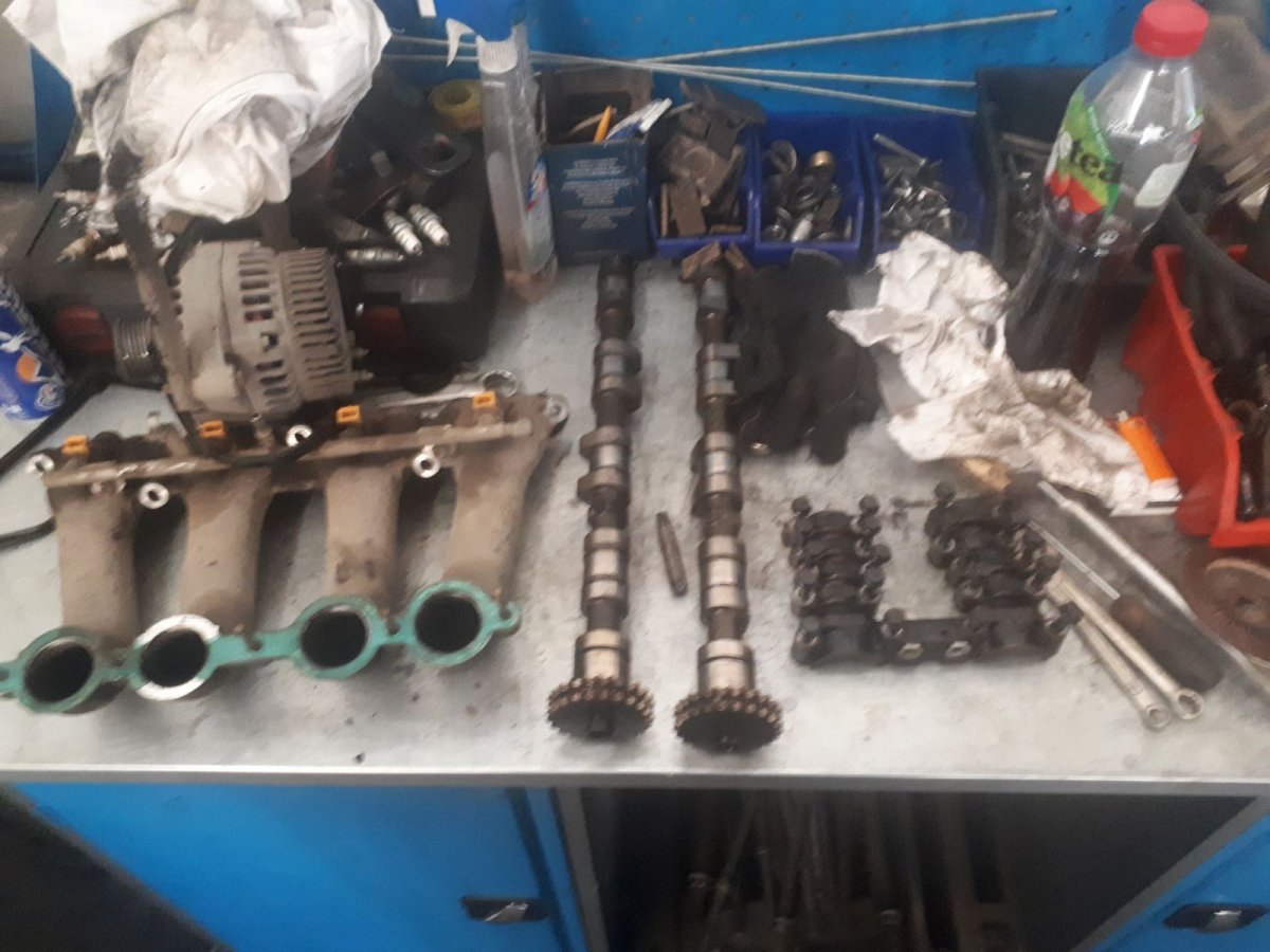

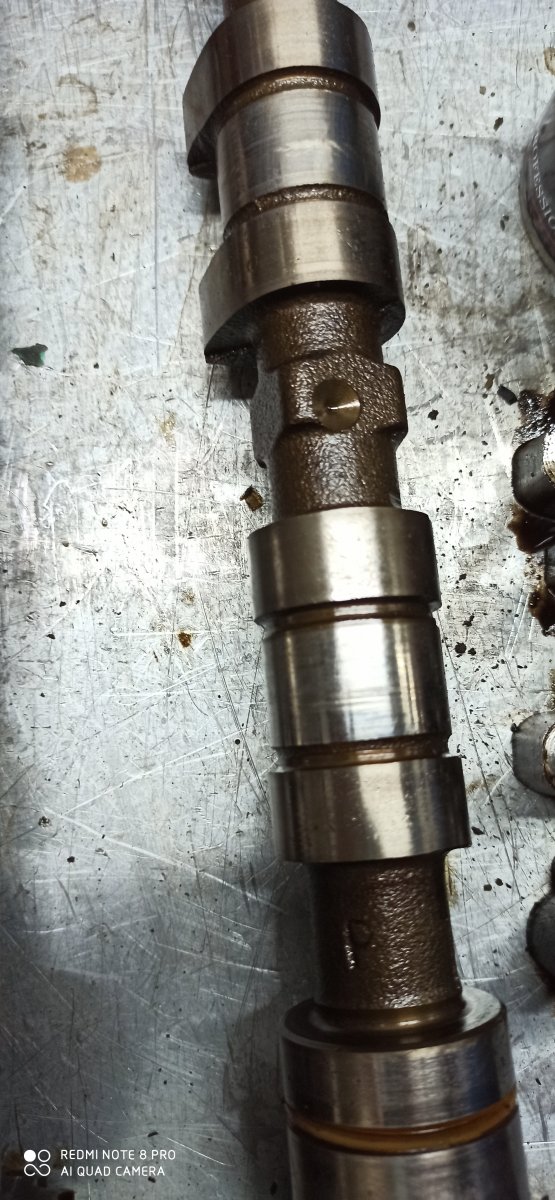

Gazecus59 633 Опубликовано 12 мая, 2020 Вести с полей.. Четвертый выпуск просел маленько Счас распредвалы.. Думал будет хуже Звезды и натяжители-успокоители как новые 340 ребята пробег.. Блок не вытащили, кольца точно залегли, небольшие царапины присутствуют на хоне, жаловался ранее, 1 литр масла на тысячу На этом моторе могут стоять чешская поршневая с короткой юбкой.. Так не охота на 5 касиков попадать!! ( Поделиться сообщением Ссылка на сообщение Поделиться на другие сайты
