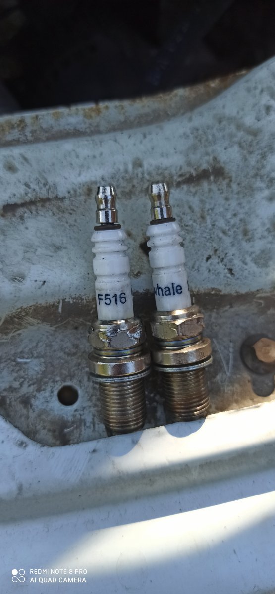

Короче идет подсос воздуха на мотор, где посмотреть?
Один шланг родной от Нино остался.. С вакуумника на впуск

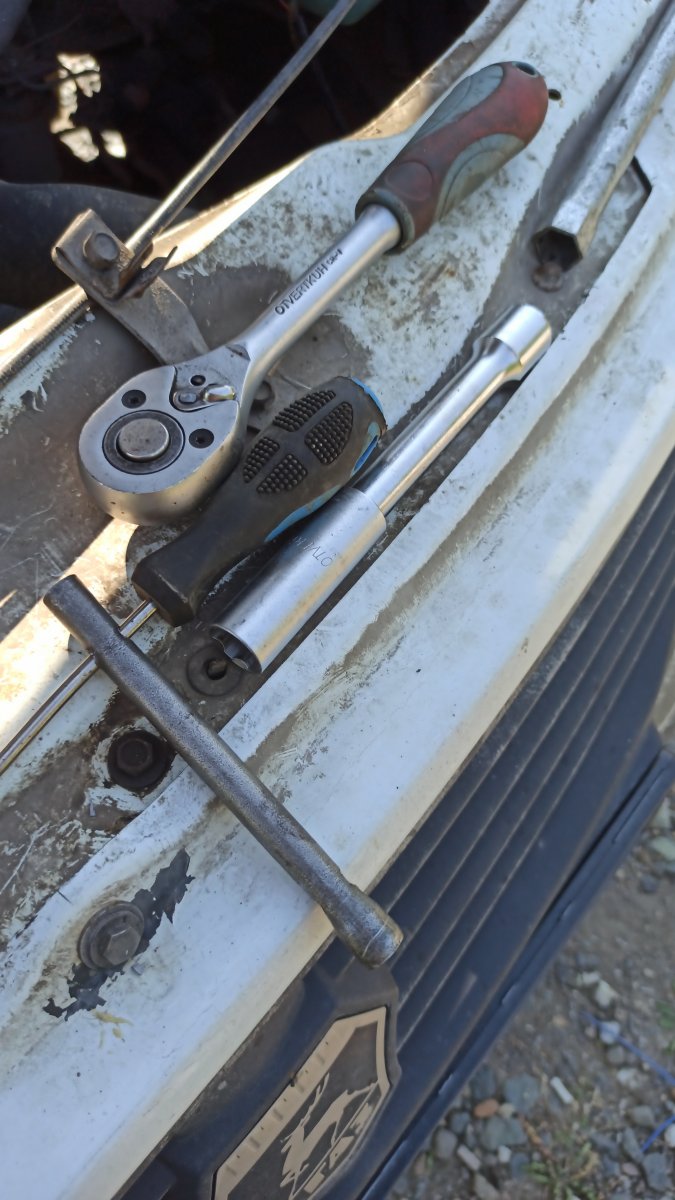

Если есть мнение-пишите, пока никуда не обращался.. Парни закрутили свечи, круто, головкой..
Egik-1904
Андрюха, это говносвечи, подсос, посмотри форсунки как поставили, может из под них сосет
Gazecus59
2 часа назад, Egik-1904 сказал:
Неделю Саня ездил всё норм, потом затроила,свечи поставил старые, ничего не изменилось, фишку с дмрв скидываешь 1100 работает ровно..
Может была такая проблема, отпишитесь плиз.. Думаю наджабить пацанов, неудобно.. Хотя свои
Через 2 недели в отпуск, оставлю ведро, пускай делают:biggrin:
