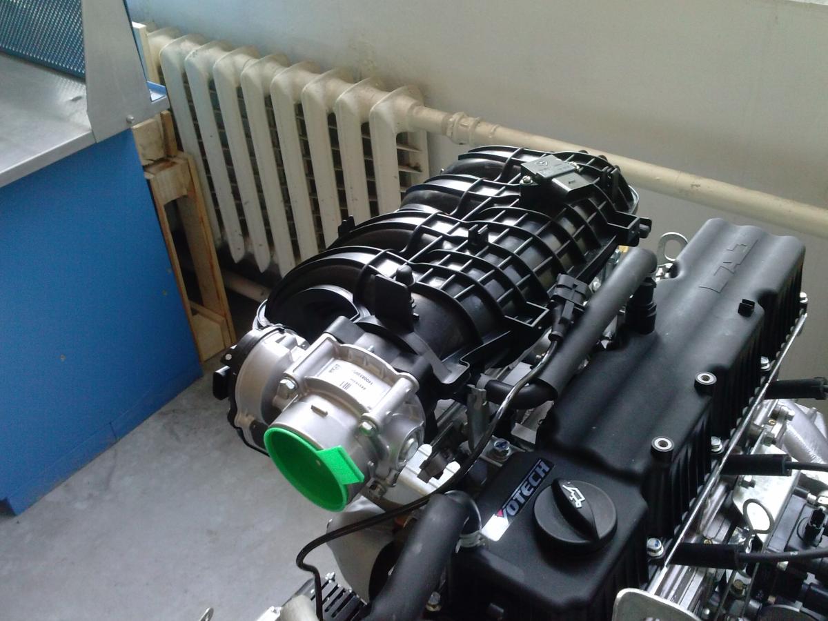

taylor 5 Опубликовано 12 октября, 2014 (изменено) Датчики все другие,так что косу и мозги по любому надо другие.Генератор,стартер,помпа,натяжной ролик под поликлиновой ремень.Короче навесуха как на Е4.Только придется с выхлопом что то колхозить,потому что выпускной коллектор другой.Либо покупать вместе с приемной трубой.Опоры двигателя такие же.Колокол тоже.Внутрянка у движка вся другая.От Е4 ни чего не подойдет. Изменено 12 октября, 2014 пользователем taylor Поделиться сообщением Ссылка на сообщение Поделиться на другие сайты

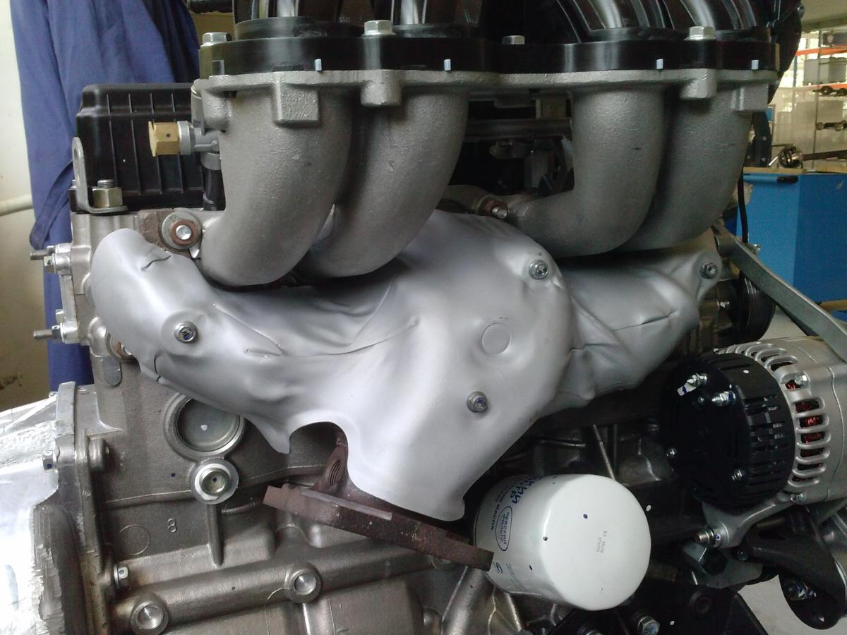

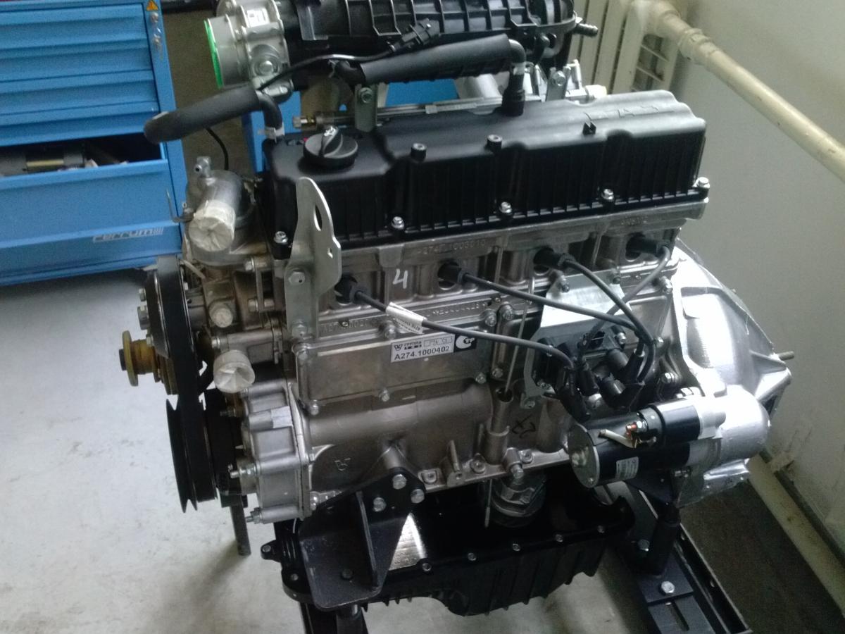

taylor 5 Опубликовано 12 октября, 2014 Фото 2 Поделиться сообщением Ссылка на сообщение Поделиться на другие сайты
85rin85 146 Опубликовано 12 октября, 2014 Фотоприкольненько Поделиться сообщением Ссылка на сообщение Поделиться на другие сайты
Соболёк 282 619 Опубликовано 12 октября, 2014 прикольненькоЧто ты там прикольного увидел ? :D Поделиться сообщением Ссылка на сообщение Поделиться на другие сайты
ivan4310 255 Опубликовано 13 октября, 2014 (изменено) ФотоВидок посовременнее на много конечно,но экран коллектора это жесть... Как будто н*срали и размазали :D Такой уродливый,франкинштейн своего монстра и то аккуратнее сшивал :D Изменено 13 октября, 2014 пользователем ivan4310 Поделиться сообщением Ссылка на сообщение Поделиться на другие сайты
Алексей Ф. 9 373 Опубликовано 13 октября, 2014 Да, экран, как будто на коленке делали)) Пожалели денег на ровную плоскость соединения поддона и блока ((Что за дыра возле флянца выпускного коллектора ? Наконец то 4 шпильки ! 1 Поделиться сообщением Ссылка на сообщение Поделиться на другие сайты
vingod 159 Опубликовано 13 октября, 2014 что же они так поддоны пластиковые полюбили! почему не жестянка! Поделиться сообщением Ссылка на сообщение Поделиться на другие сайты
ilian32 624 Опубликовано 13 октября, 2014 (изменено) Пластиковый поддон бред канеш,вот так нырнул куданить ,разочек об пенек приложился и вуаля - попал на капиталку из за вытекшего масла !Экран тож финдипердозный ,в руки бы им насрать этим конструкторам . :angry: Разнести коллектора по разным сторонам тоже не судьба видать ,так и будет в жару ета пластиковая хренуевина греться до белого каления и провоцировать пожары . Сцуко зла не хватает,шоб они там холодильника боялись и в туалэт по компасу ходили !!!! Не умеете делать,так хоть скопируйте у кого нить, как китайцы :wacko: Уродцы ,догадались маслянный фильтр под впускной коллектор забубенить ... прально,мало машин сгорело ,пусть горят больше ... Пы:сы это дюрьмо даже даром не возьму ,тьфу . бракоделы - крокодилы Изменено 13 октября, 2014 пользователем ilian32 1 Поделиться сообщением Ссылка на сообщение Поделиться на другие сайты
ilian32 624 Опубликовано 13 октября, 2014 Куплю снятый двигатель,если кто захочет ставить 409е4 или 405е4.Пишите.КуплюДа ,интересно новые бензиновые нексты тоже будут с баклашками ездить???Вань ты ето ... руки побереги свои ,просто обрати внимание как маслянный фильтр ловко прям под впускным коллектором расположили ,подумай как он будет греться,подумай как масло будешь менять . Только из за этого бы не стал его брать !Пусть это будет 405 евро 3 ,но вот эту шляпу ставить даже и не думай . это больше совет наверное ,ведь все мы хлебнули горького опыта из за качества отечественных запчастей и комплектующих ,в данном случае этот говномотор получился даже хуже 4216 (((, (да простят меня владельцы сего чуда двигателя) Поделиться сообщением Ссылка на сообщение Поделиться на другие сайты
taylor 5 Опубликовано 13 октября, 2014 (изменено) Если снять этот экран,то будет перегрев топливной рейки и как следствие завоздушивание системы.Дырка в коллекторе под лямбда зонд.Пластиковый поддон как на Камминсе.Перетянул пробку при замене масла,в следующий раз 100% выломаешь ее.К тому же рассчитан не на 5л масла как раньше,а на 4л.Противоотливной пластины нет.Зато теперь прокладка современная,а не архаичная пробковая.По идее масло больше теч не должно.Клапанная крышка тоже пластик и прокладка резиновая,закладная.Крышки клапанных окон,тоже другие.По идее теч масло больше не должно ни где,но это все в теории.На практике посмотрим еще. Блок двигателя и ГБЦ изготовлены из более качественного силумина.Свечи другие,примерно как на крайслер ставятся.Отслоение гильз от блока больше не должно быть.Поршня теперь не 100мм,а 97мм.Повысили степень сжатия,типо специально под газ.Распредвал и клапана другие.ГБЦ тоже видоизменена.Самое слабое место,это гидрокомпенсаторы.Теперь не надо каждое ТО протягивать ГБЦ и регулировать клапана.Но компенсаторы могут стучать,и даже на ГАЗе не знают что с этим делать.По идее на УМЗ убрали все прошлые болячки этого двигателя,и больше их быть не должно.Но это все в теории.Посмотрим что будет на практике. Изменено 13 октября, 2014 пользователем taylor Поделиться сообщением Ссылка на сообщение Поделиться на другие сайты
