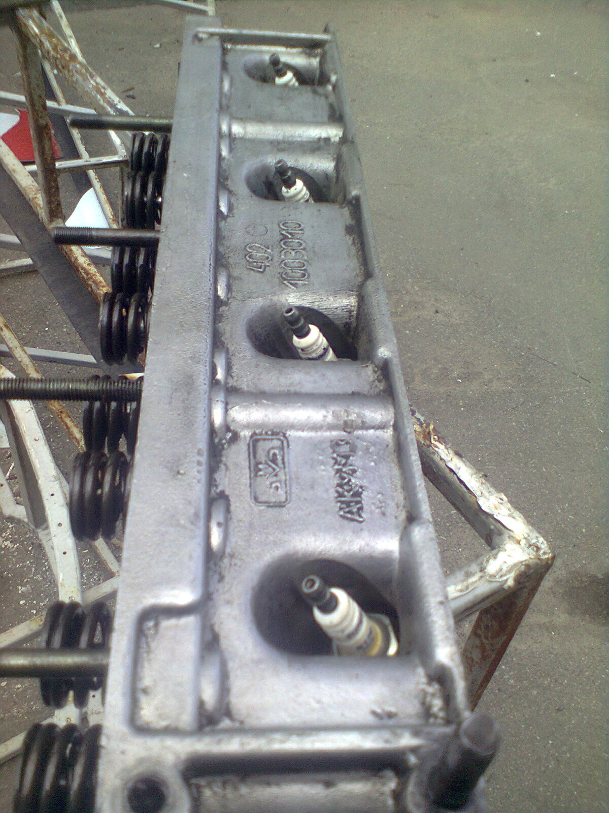

yar99 1 030 Опубликовано 4 октября, 2014 Шлифани голову как минимум на половину ,поднимется компрессия до 11-12 и будеш вкладываться 15 на сотню у нас так все маршрутки ездят. Поделиться сообщением Ссылка на сообщение Поделиться на другие сайты

TAD 387 Опубликовано 4 октября, 2014 Шлифани голову как минимум на половину поднимется компрессия до 11-12 Как ты ловко сосчитал сколько надо снять с головки, для поднятия компрессии ))) По какой формуле? Поделиться сообщением Ссылка на сообщение Поделиться на другие сайты

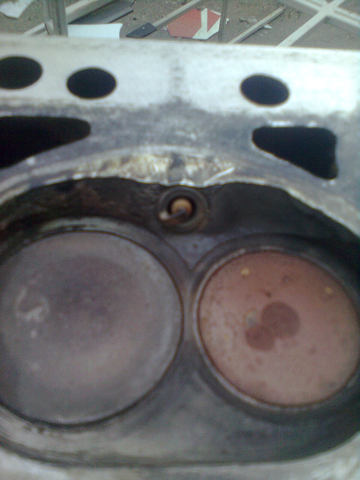

yar99 1 030 Опубликовано 4 октября, 2014 Как ты ловко сосчитал сколько надо снять с головки, для поднятия компрессии ))) По какой формуле?Да какая формула: чуть математики чуть практики и руки не из жопы :) . свою снял по самое немогу компресия 14.5 так укладывается по трассе 8-9 пустым на метане и в 10 на пропане. а с 2мя тоннами в 12 по трасе. А при 8-9 только и ездить на 76м 1 Поделиться сообщением Ссылка на сообщение Поделиться на другие сайты
TAD 387 Опубликовано 4 октября, 2014 чуть математики вот и прошу у тебя формулу по какой высчитал степень сжатия ДВС. И на сколько снял ГБЦ? 10 мм или 0.1 мм? Откуда взялась цифра для снятия? Поделиться сообщением Ссылка на сообщение Поделиться на другие сайты
ded 888 Опубликовано 4 октября, 2014 вот и прошу у тебя формулу по какой высчитал степень сжатия ДВС.Я где-то встречал формулу расчета степени сжатия в и-нете. попробуй поисковиком, на форумах форсирования двигателей можно найти. Поделиться сообщением Ссылка на сообщение Поделиться на другие сайты
TAD 387 Опубликовано 4 октября, 2014 Я где-то встречал формулу расчета степени сжатия в и-нете. Спасибо, но у мня есть ... Просто пишут такие вещи, что волосы дыбом. один глупость написал, другой начитается, и к токарю уволочет. Снимут на глазок пару- тройку см. Потом удивляются, а ЧО это у меня поршня в поддон осыпались ))))Я если приволоку своему токарю голову, скажу ему "ну ка стригани мне ее...пофигу на сколько" Он у Виска покрутит пальцем ))) и пошлет с этой головой в пункт приема чермета ))) Поделиться сообщением Ссылка на сообщение Поделиться на другие сайты
yar99 1 030 Опубликовано 4 октября, 2014 (изменено) вот моя до скольких стёрта свечные колодцы варились.Сейчас компресия 14-14.5 на горячем движке.тоже говорили выкинь в металолом но уже 40 тысяч прошла , единственное что на поршнях по два кольца верхних стоят Изменено 4 октября, 2014 пользователем yar99 Поделиться сообщением Ссылка на сообщение Поделиться на другие сайты
