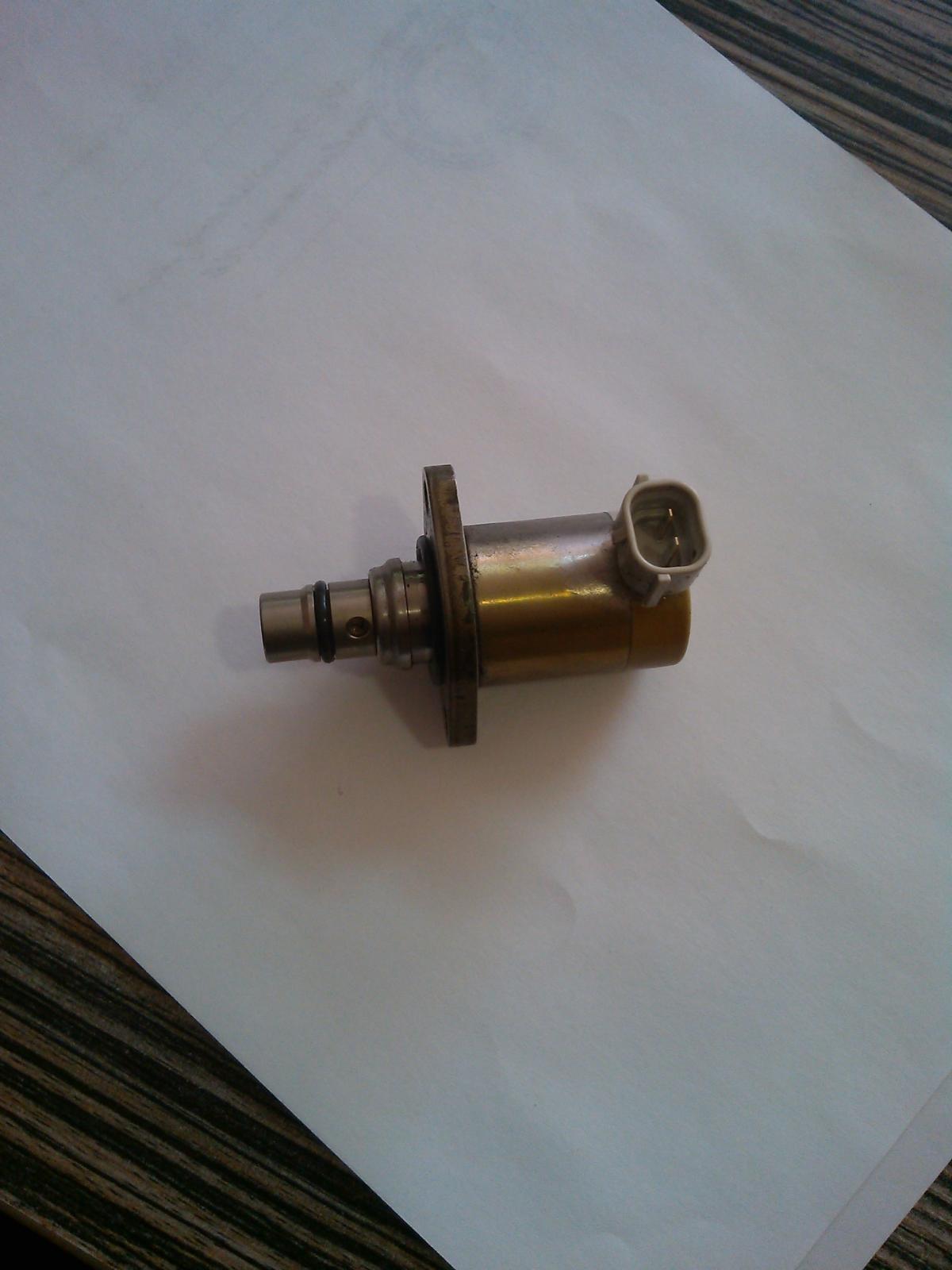

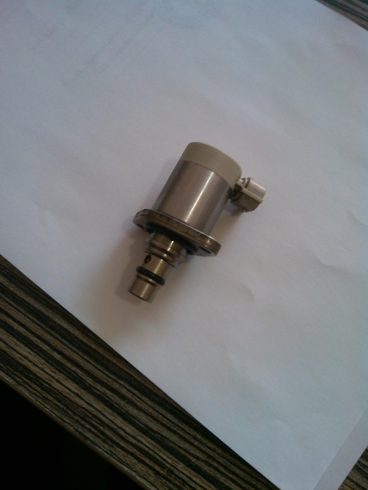

votum2000 0 Опубликовано 26 октября, 2014 Доброго времени суток! Ребят, помогите разобраться:Ехал домой, увидел что из под авто капает топливо. Как выяснилось топливо капает с датчика который на фото.Автомобиль начал подтупливать на высоких оборотах и моргает лампочка "проверьте двигатель".Эта штуковина вкручена в ТНВД, как этот датчик (штуковина) называется, что делает, за что отвечает? Кто знает? Помогите плиз, послезавтра на загрузку, а до официалов ехать далеко. Датчик потек на стыке его металлической и пластиковой частях, он вроде бы не разборный. Попробовал залить этот стык эпоксидкой -теперь не течет, но авто не перестал тупить... т.е. если едешь по городу, то все нормально, а по трассе больше 60 не разгоняется. Заранее благодарен за любой совет! Поделиться сообщением Ссылка на сообщение Поделиться на другие сайты
Валерий(69) 1 509 Опубликовано 26 октября, 2014 Похож на дозирующий клапан (актуатор). 1 Поделиться сообщением Ссылка на сообщение Поделиться на другие сайты
Кедр 1 654 Опубликовано 26 октября, 2014 Клапан это , а не датчик ...Перерывает топливо когда глушишь , не?! ... Попробовал залить этот стык эпоксидкой -теперь не течет, но авто не перестал тупить... т.е. если едешь по городу, то все нормально, а по трассе больше 60 не разгоняется.Ну так воздуз сосёт через куда клеил... Поделиться сообщением Ссылка на сообщение Поделиться на другие сайты
vfhfn 185 Опубликовано 27 октября, 2014 Может датчик давления топлива в рампе? Как раз не даёт нормального давления и машин не едет... 1 Поделиться сообщением Ссылка на сообщение Поделиться на другие сайты
votum2000 0 Опубликовано 27 октября, 2014 Да это датчик давления топлива (выяснил уже). Его надо новый... и это проблема, потому как их нигде нету. Нету именно на Евро4!!! На Евро3 он другой!Что делать не знаю, уже обзвонил магазинов 20 наверное - как в пустоту, номер нигде не бьется. Кстати о номере, там их аж два - в первой строке 296, во второй 110004722. Прошу, если кто нибудь знает где его купить - отпишитесь!!! Поделиться сообщением Ссылка на сообщение Поделиться на другие сайты

votum2000 0 Опубликовано 27 октября, 2014 Ответил в личку... ну и сюда продублирую. На моем датчике цифры уже не рассмотреть (эпоксидка мешает).Но я их записал - значит в первой строке три цифры как на фото 296, а вот на второй строке у меня 110004722, а на том который на фото номер не такой, но датчик один в один.Из того что я успел выяснить - ТНВД этот Евро4, он тне такой как Евро3 и датчики тоже разные. Официалы предлагают поменять насос в сборе, ноэто как бы дороговато.. а отдельно нигде нету.Влип короче :( Поделиться сообщением Ссылка на сообщение Поделиться на другие сайты

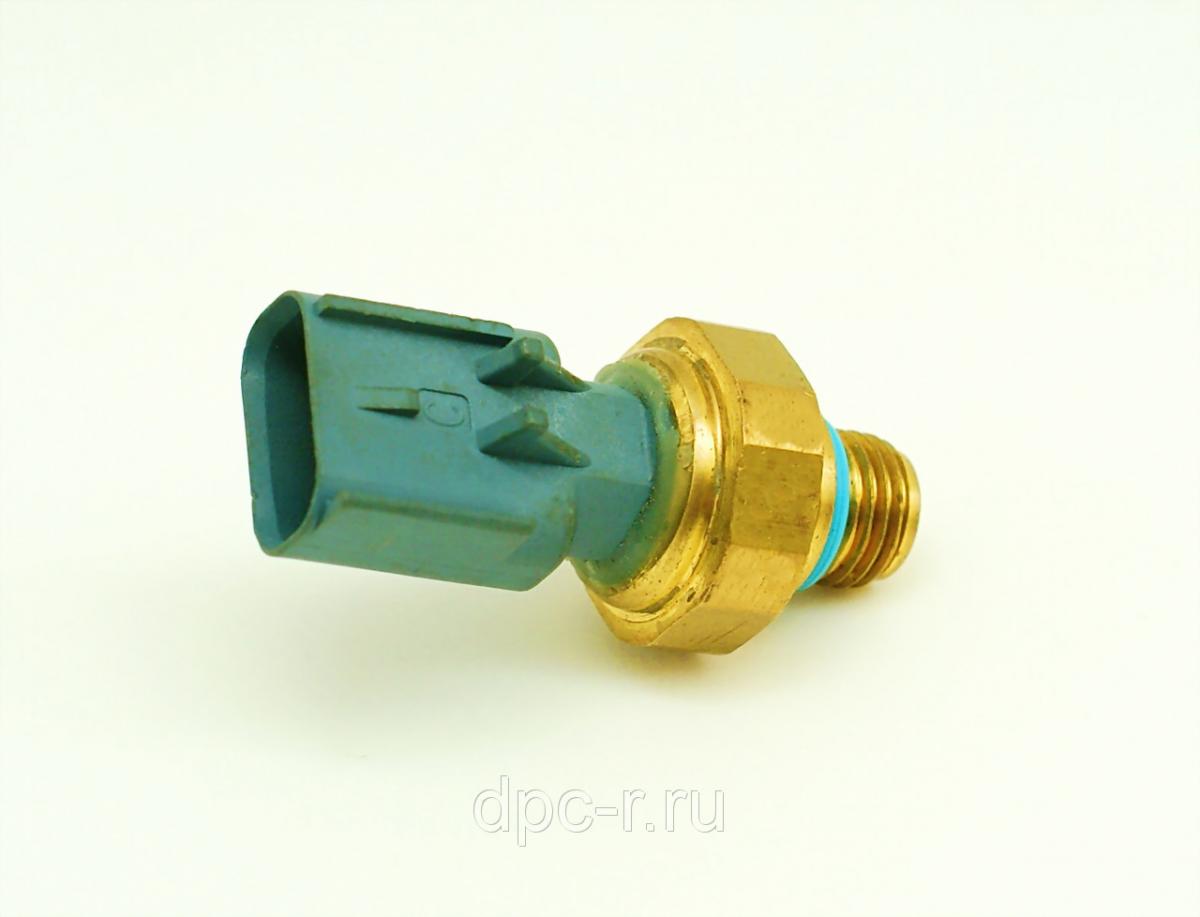

Валерий(69) 1 509 Опубликовано 27 октября, 2014 (изменено) Да это датчик давления топлива (выяснил уже). Его надо новый... и это проблема, потому как их нигде нету. Нету именно на Евро4!!! На Евро3 он другой!Что делать не знаю, уже обзвонил магазинов 20 наверное - как в пустоту, номер нигде не бьется. Кстати о номере, там их аж два - в первой строке 296, во второй 110004722. Прошу, если кто нибудь знает где его купить - отпишитесь!!!Датчик давления е-4:http://dpc-r.ru/p44299296-datchik-davleniya-cummins.htmlЧто то сходства нет? Изменено 27 октября, 2014 пользователем Валерий(69) Поделиться сообщением Ссылка на сообщение Поделиться на другие сайты
tdn6111 20 Опубликовано 27 октября, 2014 Датчик давления е-4:http://dpc-r.ru/p44299296-datchik-davleniya-cummins.htmlЧто то сходства нет? Нет это вообще не с тнвд датчик. Поделиться сообщением Ссылка на сообщение Поделиться на другие сайты
Валерий(69) 1 509 Опубликовано 27 октября, 2014 Нет это вообще не с тнвд датчик.Правильно, не с ТНВД. Это датчик давления топлива, устанавливается в рампе. На тнвд нет датчика давления топлива. Поделиться сообщением Ссылка на сообщение Поделиться на другие сайты
