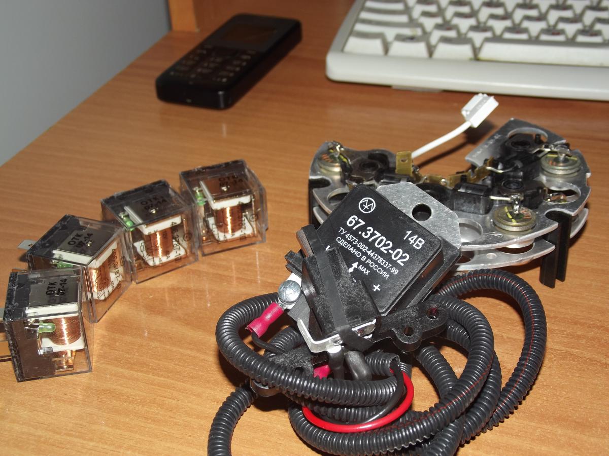

Денис16i 159 Опубликовано 8 ноября, 2014 Заказал регулятор напряжения выносной + диодный мост в Энергомаше в Калуге придёт опять начну пробовать. Всем спасибо. Поделиться сообщением Ссылка на сообщение Поделиться на другие сайты

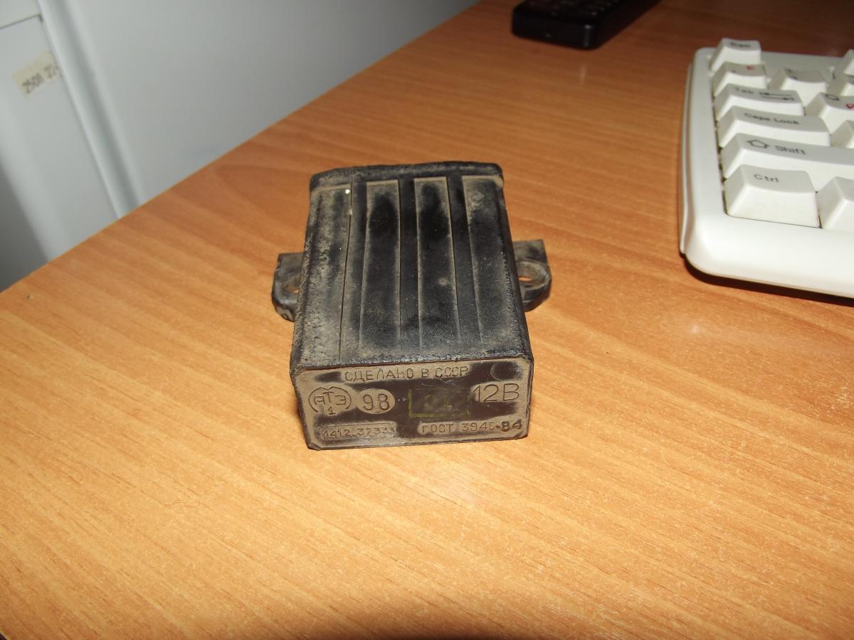

Денис16i 159 Опубликовано 21 ноября, 2014 Пришли регулятор и мост проверю весь генератор и поставлю. Кто подскажет что это за приблуда без нее гена не даёт зарядку. Поделиться сообщением Ссылка на сообщение Поделиться на другие сайты
Toyota007 2 891 Опубликовано 21 ноября, 2014 1412.3733 Блок управления ЭПХХЭто к карбюратору,блок управления холостого хода.К генератору не имеет ни какого отношения. Поделиться сообщением Ссылка на сообщение Поделиться на другие сайты
Денис16i 159 Опубликовано 21 ноября, 2014 Но без него гена не даёт зарядку я не знаю почему. То есть к этому блоку можно подключит ЭППХ но ни каких проводов больше нет. Поделиться сообщением Ссылка на сообщение Поделиться на другие сайты
