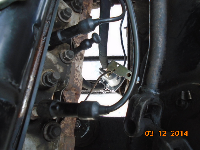

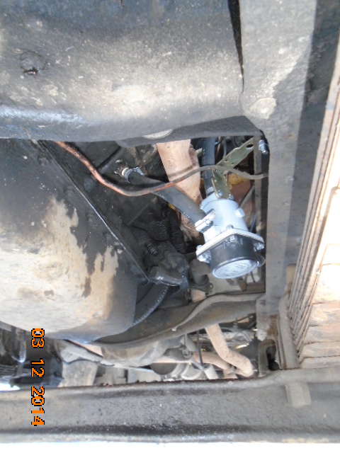

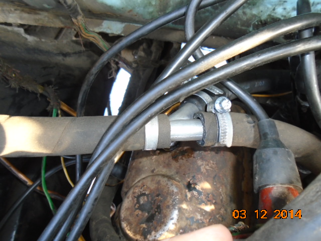

Alex1234 1 Опубликовано 3 декабря, 2014 Чуть чуть фото! Поделиться сообщением Ссылка на сообщение Поделиться на другие сайты

GAZ-2752 1 055 Опубликовано 3 декабря, 2014 (изменено) Чуть чуть фото!Кронштейна думаю на долго не хватит, потом на шлангах висеть будет, хоть подвяжи его чем Изменено 3 декабря, 2014 пользователем GAZ-2752 Поделиться сообщением Ссылка на сообщение Поделиться на другие сайты
Alex1234 1 Опубликовано 3 декабря, 2014 До лета точно не сломается. Зимой мало выезжаю.Толщина металла 2мм. Металл конечно не известен. :) Поделиться сообщением Ссылка на сообщение Поделиться на другие сайты
БЛС 87 Опубликовано 3 декабря, 2014 Вообще конечно у нас много чего дорабатывается напильником!!! Но здесь вариантов нет, подача с низу, выход с верху. Он ведь без помпы. Внутри котла клапан. Врезается в обход всех магистралей. Клапан не дает ОЖ с выхода радиатора печки попасть в блок через штуцер(сливной кран). У тебя надо шланги местами поменять. Нагреватель берот ОЖ из обратки системы, нагревает ее и она попадает в блок тем самым нагревая сначала двигатель Поделиться сообщением Ссылка на сообщение Поделиться на другие сайты
Alex1234 1 Опубликовано 3 декабря, 2014 Я сделал все правильно, нагретая ОЖ поступает в головки через плиту. Поделиться сообщением Ссылка на сообщение Поделиться на другие сайты
БЛС 87 Опубликовано 3 декабря, 2014 Я сделал все правильно, нагретая ОЖ поступает в головки через плиту.Плита это паук? Тока голячая ОЖ всегда поднимается к верху и блок остается холодный . Греть дольше. Поделиться сообщением Ссылка на сообщение Поделиться на другие сайты
Alex1234 1 Опубликовано 6 декабря, 2014 Да паук. Сегодня подогревал 15 мин, заводится лучше чем летом. Поделиться сообщением Ссылка на сообщение Поделиться на другие сайты
