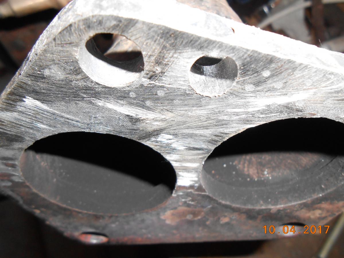

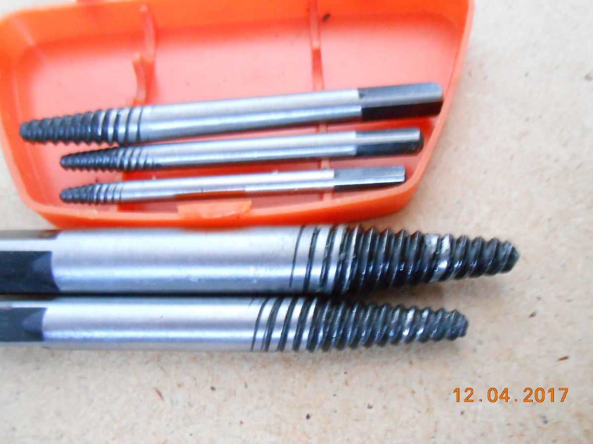

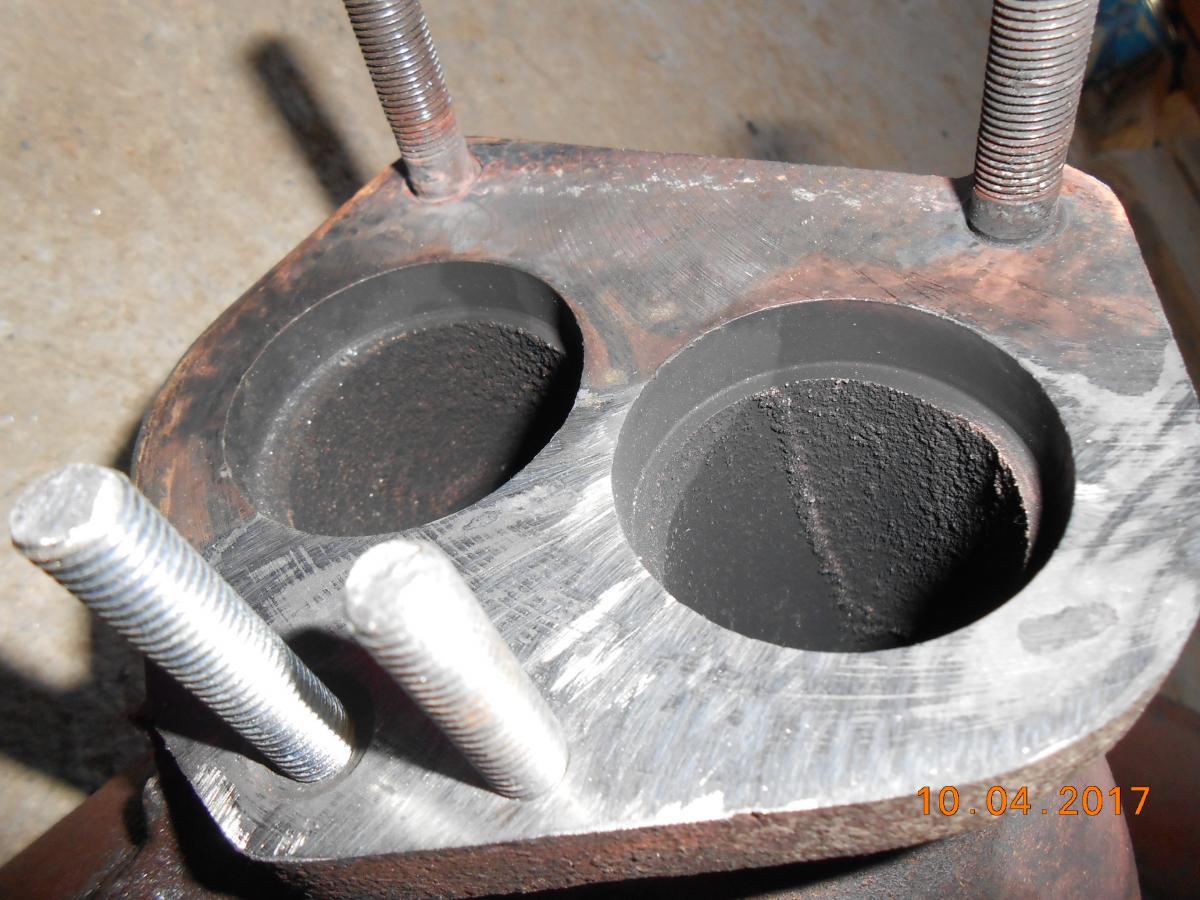

Старый клапан 1 437 Опубликовано 24 апреля, 2017 Здравствуйте братцы-ребятушки!!! Ох и давно же я не "изводил" вас своими заморочками... "Вот и ко мне пришла беда, стартёр заел..." (Владимир Семёнович). А случай (с ударением на второй слог) был такой: постигла меня участь, похоже, многих, но вот писать про свои заморочки в рем зоне, как-то не очень... Не серьёзный выход из ситуации и чем закончится - пока не знаю. Но подозреваю, что вряд-ли кто так делал... Оборвалась внутренняя шпилька крепления ката к коллектору. Эт уже точно - не езда и даже ёрзается не очень. Никогда прежде мне не приходилось исправлять такой косяк, на мой взгляд, конструкторов!..Признаться честно, при разборке всего выхлопа (снимал катализатор и коллектор) мне не досталось особых проблем, все гайки отвернулись и напрягала только доступность к ним. С грехом пополам и какой-то матерью разобрал и от увиденного немного припечалился: оборванная шпилька - то из "глухого" отверстия... Делать нечего, портвейн я освоил и - за работу! Старался накернить заломыш поточнее, но получилось как всегда: заломыш удобно расположился слегка в углублении,- вот и попробуй накерни... Далее шуруповёртом в три приёма (тремя свёрлами - от малого), примерно прикинув длину заломыша - набросился сверлить. Последнее сверло -7мм, в надежде на имеющийся комплект эксракторов. Как оказалось - зря надеялся, надпись на упаковке "Инструментальная сталь" на поверку оказалась, в лучшем случае, ст.3. Пробовал потом напильником, ёёё. их мать, - "мясо". И отверстие чуть сместил... Взялся искать в своих коробках метчики и к сожалению обнаружил, что при всём их разнообразии, как раз М10 не имеется... А значит, если я продолжу свои попытки доступными мне методами вывернуть заломыш, што обязательно притащит меня к повреждению резьбы в глухом отверстии, а поправить - нечем. Припечалившись пуще прежнего я не придумал ничего лучше, как прямо в остатках обломанной шпильки нарезать резьбу М8.Придумано - сделано. Заворачиваю шпильку М8 и прикидываю, что вся моя "задумка" слабовата. Раз уж оборвало шпильку М10, то чего проще оборваться шпильке М8. Хотя я понимаю от чего рвёт те шпильки... Ничтоже сумняшеся приходит очередное "озарение"!!! Отступив от "новорождённой" шпильки ровно столько, чтобы между вновь задуманной мною второй шпилькой и первой - можно было поставить шайбы и гайки закрутить, сверлю в коллекторе ещё одно отверстие, нарезаю резьбу и заворачиваю шпильку соображая, что две, по любому крепче чем одна... То, что меня поджидало при установке катализатора - простыми матами не описать... Ну не придумали газелисты, пока таких слов... Фууууу... Вот, скажу я вам, братцы-ребятушки, ручки мои шаловливые и беспокойство мыслительного процесса, доставили мне неописуемые ошушения... Если- бы, конечно, жил я в городах - вероятно всё было-бы по другому... Но мой гараж и яма в нём в 180 км от нужных торговых точек и мастерских...Пока держится, хотя проехал совсем мало, правда оч тщательно прикинул все "отрывающие" шпильку нагрузки и чуть-чуть подправил крепление всего тракта... Портят все впечатления только воспоминания о том, как я наживлял и закручивал ту вторую гайку... Если-бы кто слышал... Опера, поэма... Ну или, на крайняк -роман про какую - то то ли Анну, то ли ещё какую... Попробую приладить фото. Уж и забыл как... Будьте здоровы, братцы - ребятушки!!! С уважением - Старый клапан. 4 Поделиться сообщением Ссылка на сообщение Поделиться на другие сайты
Владимир116 396 Опубликовано 24 апреля, 2017 Все хорошо, но лишь бы трешина не появилась между двух шпилек. 1 Поделиться сообщением Ссылка на сообщение Поделиться на другие сайты
