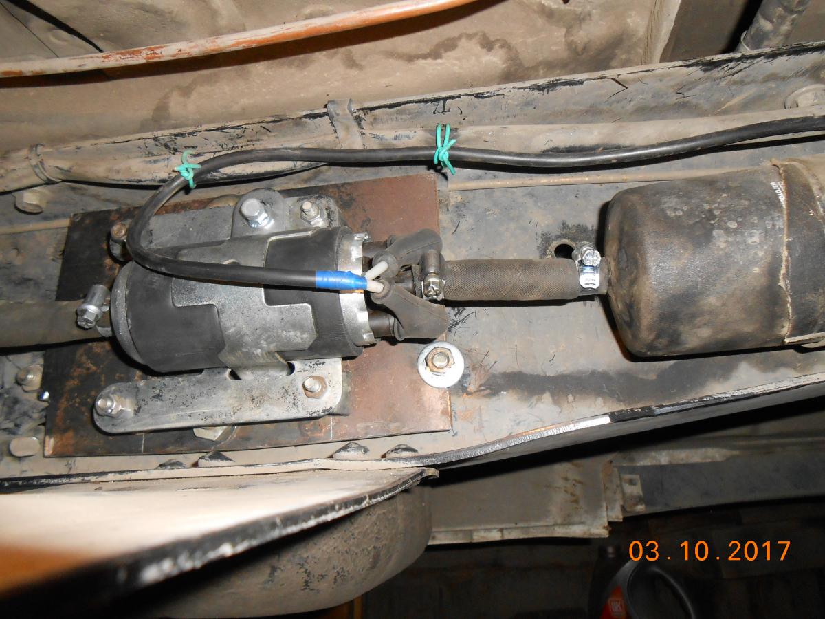

Старый клапан 1 480 Опубликовано 4 октября, 2017 Здравствуйте братцы-ребятушки!!! Ещё немного про свою "невыездность". Не мог придумать где спросить и не нашёл ничего лучшего, чем здесь. Скажите , пожалуйста, кто - нибудь пару слов за бензостойкость шлангов то-ли они ПХВ то-ли ПВХ, а мож ещё какая Х. Я про те, к-рые мм 8-10, синенькие и безцветные продают в автомагазинах метражом (бухтами). Позарез, братцы, надо знать сколь он в бензине продюжит? Заранее спасибо. Позднее расскажу вам ещё одну свою "скорбную историю"... Будьте все здоровы!!! Поделиться сообщением Ссылка на сообщение Поделиться на другие сайты

Старый клапан 1 480 Опубликовано 4 октября, 2017 На фурах все топливопроводы ПВХ. Здравствуй Эдич!!! Хотел-бы я знать воздушный он или нет... Нашёл в гараже кусок, как-то покупал на всяк случай (мож просто наощупь понравился) и теперь мне его надоть впендюрить под бенз. Ставлю выносной насос в раму и на всасывающую сторону просто просится этот шланг, топить его в бензе для проверки нет времени вот и прошу помощи. Спасибо Эдич!!! Любая инфа мне годится. Поделиться сообщением Ссылка на сообщение Поделиться на другие сайты
эдич 3 212 Опубликовано 4 октября, 2017 Ставь, не переживай, я воздушную на топливо ставил. 1 Поделиться сообщением Ссылка на сообщение Поделиться на другие сайты
valemat 1 923 Опубликовано 4 октября, 2017 Я проверяю на бензостойкость, положил кусочек пластического шланга в бензин и держу его долго долго. Вот уже как полгода лежит и пока никаких изменений не увидел. Шланг для воздуха был предназначен. Хочу поставить его на топливопровод. 1 Поделиться сообщением Ссылка на сообщение Поделиться на другие сайты
Маркич 708 Опубликовано 4 октября, 2017 Здравствуй, Василич! ПВХ спокойно держат любой ГСМ, правда быстро дубеют и не любят серьёзный нагрев (рядом с коллектором). Вот только на всасывани, пока свежие, могут схлопнуться. Я себе ставил доп.бак у задних дверей (на автобусе), соединялся армированным ПВХ шлангом, туда-обратно метров 10, без проблем работало. Когда пришлось снимать, шланги сдёрнуть не мог - срезал - задубели. Удачи! 1 Поделиться сообщением Ссылка на сообщение Поделиться на другие сайты
Старый клапан 1 480 Опубликовано 5 октября, 2017 Здравствуйте братцы - ребятушки!!! Здравствуйте Эдич, valemat и Маркич!!! Спасибо вам, друзья, за информацию. Ставлю шланг безбоязненно. Вот, что значит поддержка близких по духу!!! Маленько отдышусь - пропишу чего у меня получится в результате эксперимента. Будьте здоровы и успешны друзья!!! Поделиться сообщением Ссылка на сообщение Поделиться на другие сайты
