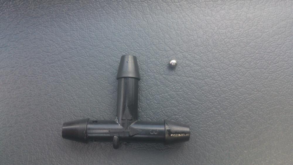

bykarev 47 Опубликовано 23 декабря, 2014 Удаляешь из тройника шарик и все работает, или ставишь тройник без клапана(шарика). 2 Поделиться сообщением Ссылка на сообщение Поделиться на другие сайты

323 394 Опубликовано 23 декабря, 2014 (изменено) Удаляешь из тройника шарик и все работает, или ставишь тройник без клапана(шарика).Шарик это из другой оперы, мороз не причем.Если только в том смысле что все в бачёк обратно из шлачиков сливаться будет? Изменено 23 декабря, 2014 пользователем 323 Поделиться сообщением Ссылка на сообщение Поделиться на другие сайты

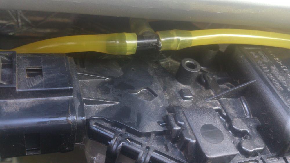

bykarev 47 Опубликовано 23 декабря, 2014 (изменено) Шарик это из другой оперы, мороз не причем. Если только в том смысле что все в бачёк обратно из шлачиков сливаться будет?Шарик в морозы даже слабые, залипает внутри тройника.Я эту болезнь тоже прошел, когда при нулевой температуреопрыскиватель зависал.))) Если кто боится слететь с гарантииможно купить тройник, шланги и сделать параллельно второй на снимаяпервый тройник, к нему подлезть тяжко.) Изменено 23 декабря, 2014 пользователем bykarev Поделиться сообщением Ссылка на сообщение Поделиться на другие сайты

александр1984 0 Опубликовано 24 декабря, 2014 Удаляешь из тройника шарик и все работает, или ставишь тройник без клапана(шарика).Спасибо.Я в принципе тоже думал про шарик в тройнике,сегодня уберу,и посмотрю) Поделиться сообщением Ссылка на сообщение Поделиться на другие сайты
bykarev 47 Опубликовано 24 декабря, 2014 Маховик1,Согласен полностью, просто многие боятся, а как же гарантия.))) Поделиться сообщением Ссылка на сообщение Поделиться на другие сайты
