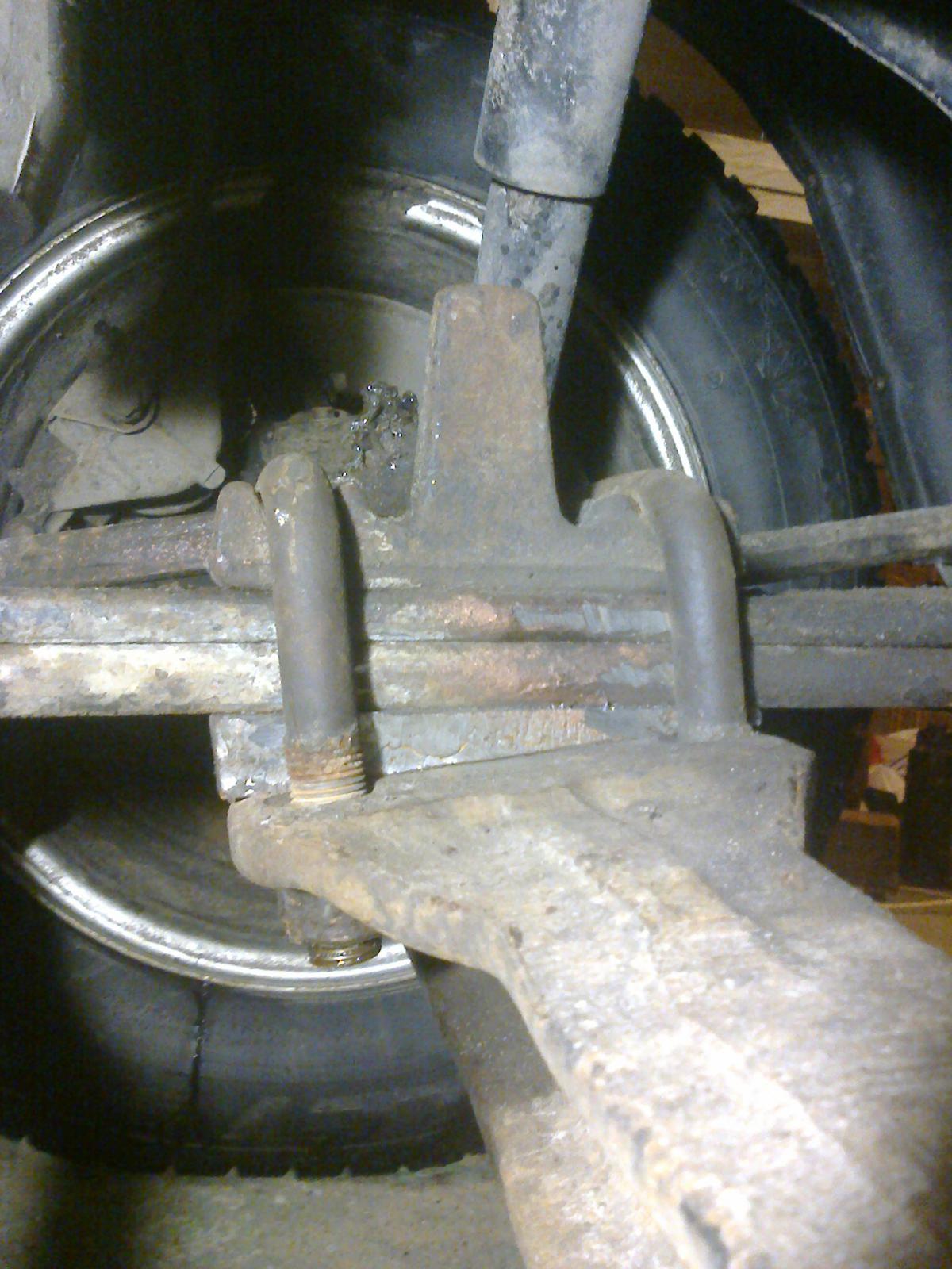

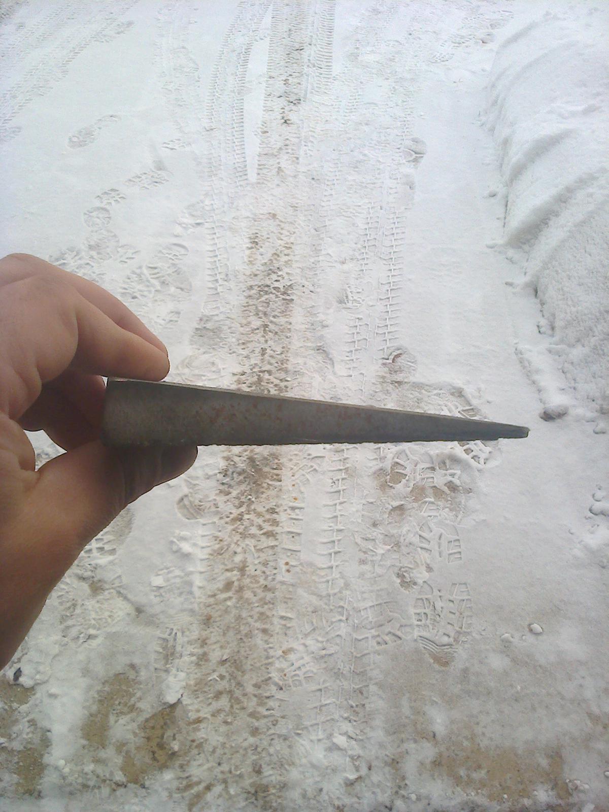

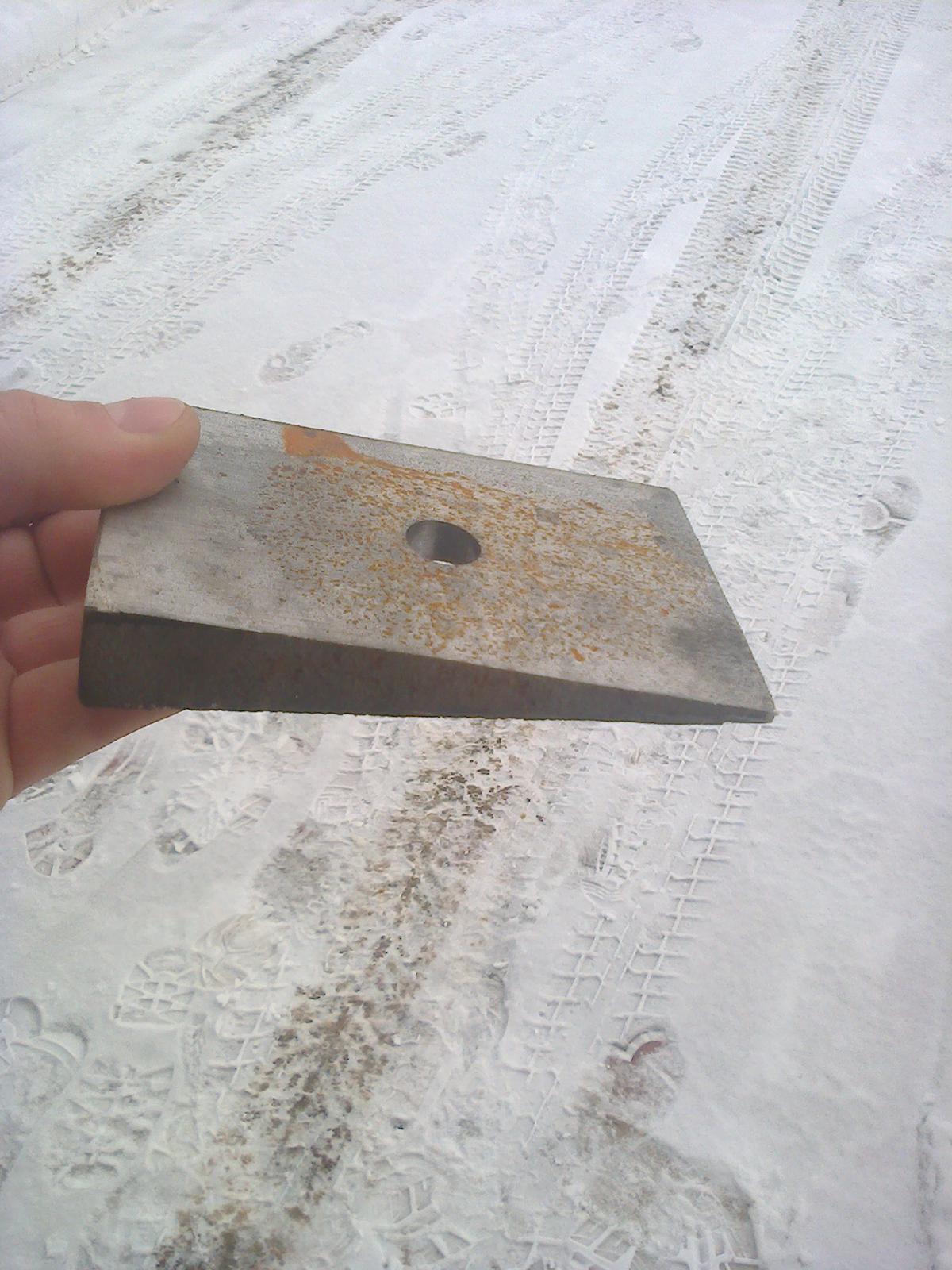

Toyota007 2 889 Опубликовано 16 февраля, 2015 (изменено) За полный привод не скажу, но сегодня наткнулся на объявление по продаже заднеприводного Соболя с Газелевской передней балкой. Видел фото подвески. Балка на рессорах и со слов хозяина установленны пластины, для изменения угла кастера.На форуме две темы есть как на соболя поставить балку от газели.Пол страны так ездят.. :D :lol: :DА вот зачем кастер меняли не понятно.это уже личный бред. Изменено 16 февраля, 2015 пользователем Toyota007 Поделиться сообщением Ссылка на сообщение Поделиться на другие сайты
cazemir 764 Опубликовано 16 февраля, 2015 За полный привод не скажу, но сегодня наткнулся на объявление по продаже заднеприводного Соболя с Газелевской передней балкой. Видел фото подвески. Балка на рессорах и со слов хозяина установленны пластины, для изменения угла кастера.у меня первый соболь такой был, пластин не видел Поделиться сообщением Ссылка на сообщение Поделиться на другие сайты
Вовик 871 Опубликовано 16 февраля, 2015 Я себе такие пластины поставил,обратная связь на руле лучше стала и курсовая устойчивость получше. Поделиться сообщением Ссылка на сообщение Поделиться на другие сайты
cazemir 764 Опубликовано 17 февраля, 2015 Я себе такие пластины поставил,обратная связь на руле лучше стала и курсовая устойчивость получше.а как ловил на глаз? и пластины ставил сразу или потом после установки балки? Поделиться сообщением Ссылка на сообщение Поделиться на другие сайты
Вовик 871 Опубликовано 20 февраля, 2015 а как ловил на глаз? и пластины ставил сразу или потом после установки балки?Что ловил?Пластины я на газель поставил,но от этого смысл не меняется. Поделиться сообщением Ссылка на сообщение Поделиться на другие сайты
cazemir 764 Опубликовано 20 февраля, 2015 Что ловил?Пластины я на газель поставил,но от этого смысл не меняется.кластер как ловил? меняет соболь меньше газели. Поделиться сообщением Ссылка на сообщение Поделиться на другие сайты
Вовик 871 Опубликовано 21 февраля, 2015 Кастор ловить не надо,он увеличился одинаково на обоих колесах,т.к клинья одинаковые.В моем случае кастор увеличен на 8 градусов.Я не думаю,что разница в поведении соболя будет координально отличатся,не на столько они разные :) . Поделиться сообщением Ссылка на сообщение Поделиться на другие сайты

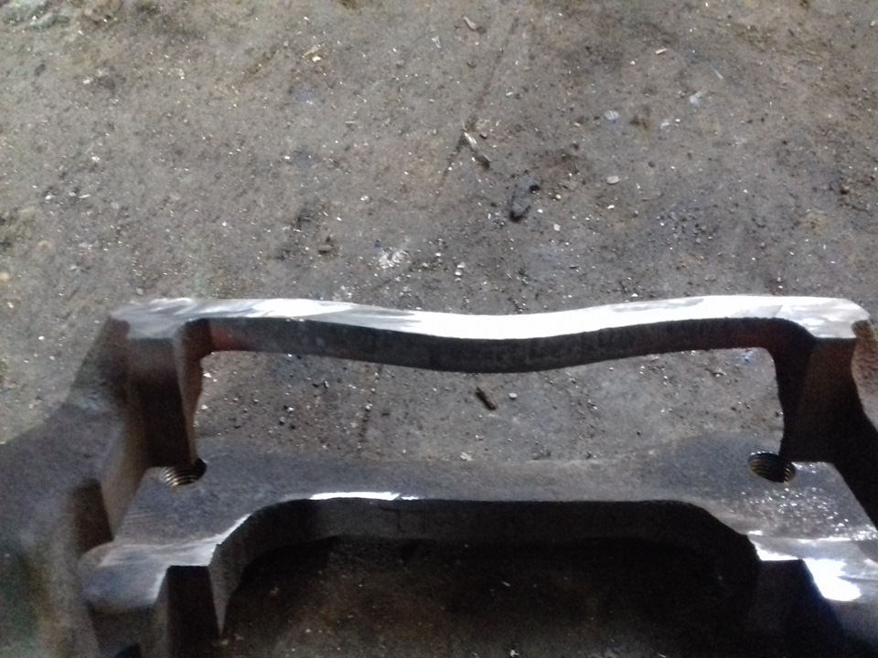

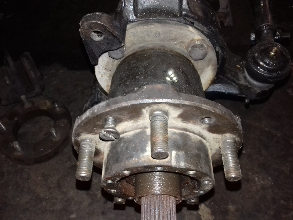

Илья. 29 Опубликовано 26 июня, 2018 (изменено) Всем привет.Подниму немного темку...Малоли кому поможет в будущем. (сам тут подобного творчества не находил, если есть, ткните носом) Всё собирается почти из заводских комплектующих, нужно просто немного токарки и сверлилки. Сам я немного пошёл другим путём. Не стал мучать скобу суппорта и варить "бочонки" на кулак, а выпилил переходник из 12ти мм железяки. Хабы пока в процессе Всё конечно есть на драйве и наверное много кто видал, но за ссылки тут почти сжигают, потому просто картинки для понимания пути. Пусть и тут будет))) P.S.На картинках работы почти годичной давности, мастеров из Ставропольского края Изменено 26 июня, 2018 пользователем Илья. Поделиться сообщением Ссылка на сообщение Поделиться на другие сайты
