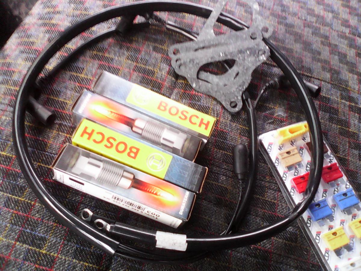

crossfire2006 4 Опубликовано 5 февраля, 2015 (изменено) был куплен жгут на свечи и 4 свечи. Сразу все перекину чтобы не ломать голову. Изменено 5 февраля, 2015 пользователем crossfire2006 Поделиться сообщением Ссылка на сообщение Поделиться на другие сайты
russpb 84 Опубликовано 5 февраля, 2015 осторожно только коллектор ставь а то косичка может под него попасть Поделиться сообщением Ссылка на сообщение Поделиться на другие сайты
колобок 7 167 Опубликовано 5 февраля, 2015 был куплен жгут на свечи и 4 свечи. Сразу все перекину чтобы не ломать голову.а прокладка вп.коллектора? Поделиться сообщением Ссылка на сообщение Поделиться на другие сайты
bio-dizel 90 Опубликовано 5 февраля, 2015 (изменено) был куплен жгут на свечи и 4 свечи. Сразу все перекину чтобы не ломать голову.Старую косу не выбрасывай, Оставь по 10 см от колпаков и припаяй другие, в кембрики усади будет в запас. Изменено 5 февраля, 2015 пользователем bio Поделиться сообщением Ссылка на сообщение Поделиться на другие сайты
crossfire2006 4 Опубликовано 8 февраля, 2015 прокладки не было в наличии, довезли на следующий день. все поменял, все работает, отдельного упоминания стоит последняя гайка впускного коллектора на 4 цилиндре, толком затянуть ее так и не смог. старую косу только на мусорку, ее сгибаешь и трескается изоляция, сами колпачки рассыпаются в руках от нажатия. Кстати свечи накала сверху были в какой то смазке, бурого цвета. Толи она изначально была такая, толи со временем побурела. Я голову почесал и капнул на каждую свечу по чуть чуть смазки для контактов.но на этом головоломка не закончилась - теперь пропала зарядка. Отьездила машинка в моих руках 90 т.км и решила мне немного поделать нервы :-) Завтра уже куплю щетки на гену и поменяю. Поделиться сообщением Ссылка на сообщение Поделиться на другие сайты

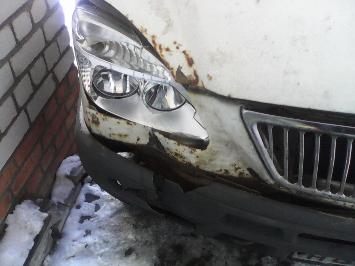

crossfire2006 4 Опубликовано 9 февраля, 2015 поехал за щетками и вот. Да, че то карты не ложатся последнее время. Сразу с щетками взял Бизнес бампер, усилитель и стекло на фару, Поделиться сообщением Ссылка на сообщение Поделиться на другие сайты
Chinga 1 Опубликовано 9 февраля, 2015 видать обмыл плохо :)На самом деле, есть такая фигня. Мне как то пришлось по семейным обстоятельствам продать свою любимую машину, и человек адекватный забрал ее, даж сдружились с ним, Но суть в том что продать то ее продал, да не отпустил :) Так она у него и двух дней без сюрпризов не обходилась. Поделиться сообщением Ссылка на сообщение Поделиться на другие сайты
колобок 7 167 Опубликовано 9 февраля, 2015 Сразу с щетками взял Бизнес бампер, усилитель и стекло на фару,капот бы тоже не помешало взять :D Поделиться сообщением Ссылка на сообщение Поделиться на другие сайты
