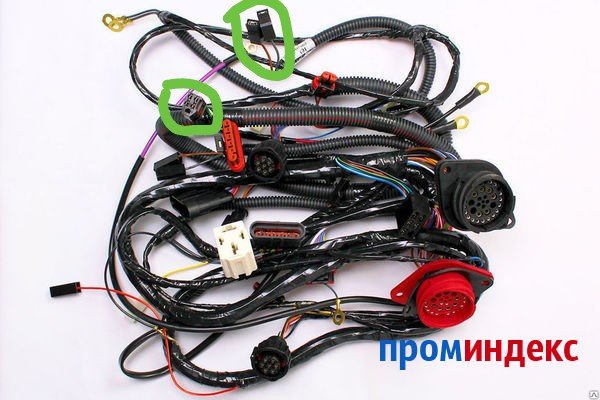

Vnukovskiy 0 Опубликовано 18 февраля, 2015 Всем привет!Я не Газелист, но тоже ГАЗ :)Ребят помогите пожалуйста разобраться. Предъистория такая. У меня 21-я, мотор стоит УМЗ-417 с помпой на блоке. Недавно я случайно прикупил УМЗ-4216, который в итоге оказался 4213, думал его откапиталить и потом махнуть, но в итоге голова и блок ушли в помойку. Но я загорелся инжектором. В итоге у меня осталось с навесного ресивер с датчиками, передняя крышка КВ, шкив, рампа с форсами. Я купил новую голову, купил распредвал 4216, выпускной коллектор УАЗкин под одну дырку, что бы не переделывать выхлоп. Буду всё это ставить на свой 417-й, он тоже новый, толком не обкатан.Я просто замучился уже вникать в эту хренову тучу разновидностей запчастей и различий, любимых УМЗшников. У меня рессивер с механическим дросселем и ДАД. Я выяснил, что это комплектация как у евро-3 и мне нужен Микас 10.3 и вроде как обычная проводка для евро-3.Последнюю неделю я пытаюсь въехать в обилие и разнообразие жгутов, но пока не как.Вот например фотка жгута вроде как евро-3 Подскажите подайдёт ли мне такой жгут или нет? А главное куда же подключается питание и провод от замка зажигания, если тут только колодки под релюхи и фишки под датчики.Помогите разобраться и докупить нужное и переделать машинку. :( Поделиться сообщением Ссылка на сообщение Поделиться на другие сайты

Toyota007 2 888 Опубликовано 19 февраля, 2015 Vnukovskiy, Подойдет или нет эта проводка к тебе утверждать не буду,но она очень похожа.Одно знаю точно,здесь не хватает проводки на форсунки,и проводки питание ЭБУ. 1 Поделиться сообщением Ссылка на сообщение Поделиться на другие сайты

russpb 84 Опубликовано 19 февраля, 2015 А главное куда же подключается питание и провод от замка зажигания, если тут только колодки под релюхи и фишки под датчики.три разЪема вместе, двойной и два широких мама-папа для питания мозгов, датчиков на комбинацию и выход на диагностику, генератор,бензонасосИщи тему про перестановку двиг. и подключения там более подробно было про это 1 Поделиться сообщением Ссылка на сообщение Поделиться на другие сайты
Vnukovskiy 0 Опубликовано 19 февраля, 2015 три разЪема вместе, двойной и два широких мама-папа для питания мозгов, датчиков на комбинацию и выход на диагностику, генератор,бензонасосИщи тему про перестановку двиг. и подключения там более подробно было про этоДа спасибо! Я как раз нашёл уже и схему нашёл. Просто в него втыкаются ещё жгуты. Как я понял можно просто отрезать эти фишки и подкинуть туда нужные провода.А на форсунки у меня есть. Поделиться сообщением Ссылка на сообщение Поделиться на другие сайты

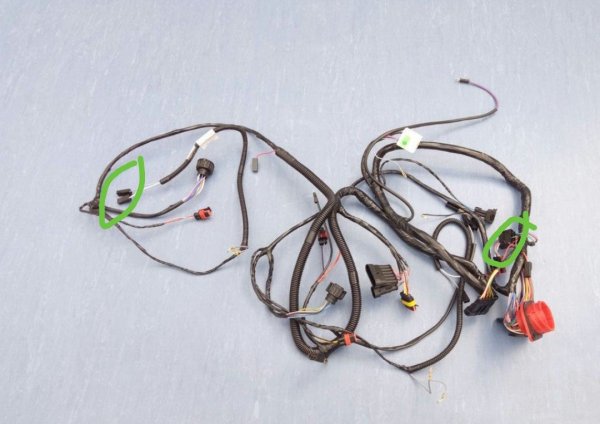

ser-007 1 182 Опубликовано 21 июня, 2020 Кто знает куда идут эти разъемы? Обвел зеленым. Это подкапотная проводка выходит со стороны водителя и заканчивается у правой фары. На самом конце есть два проводка серый и коричневый. И еще одна фишка висит в районе эбу поправей чуток. Все подсоединил а эти не знаю куда. На фото в зеленом кружке. Поделиться сообщением Ссылка на сообщение Поделиться на другие сайты

L2140 1 711 Опубликовано 21 июня, 2020 кран отопителя, правый звуковой сигнальный прибор но это я прредполагаю Поделиться сообщением Ссылка на сообщение Поделиться на другие сайты
