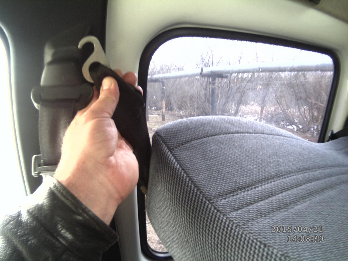

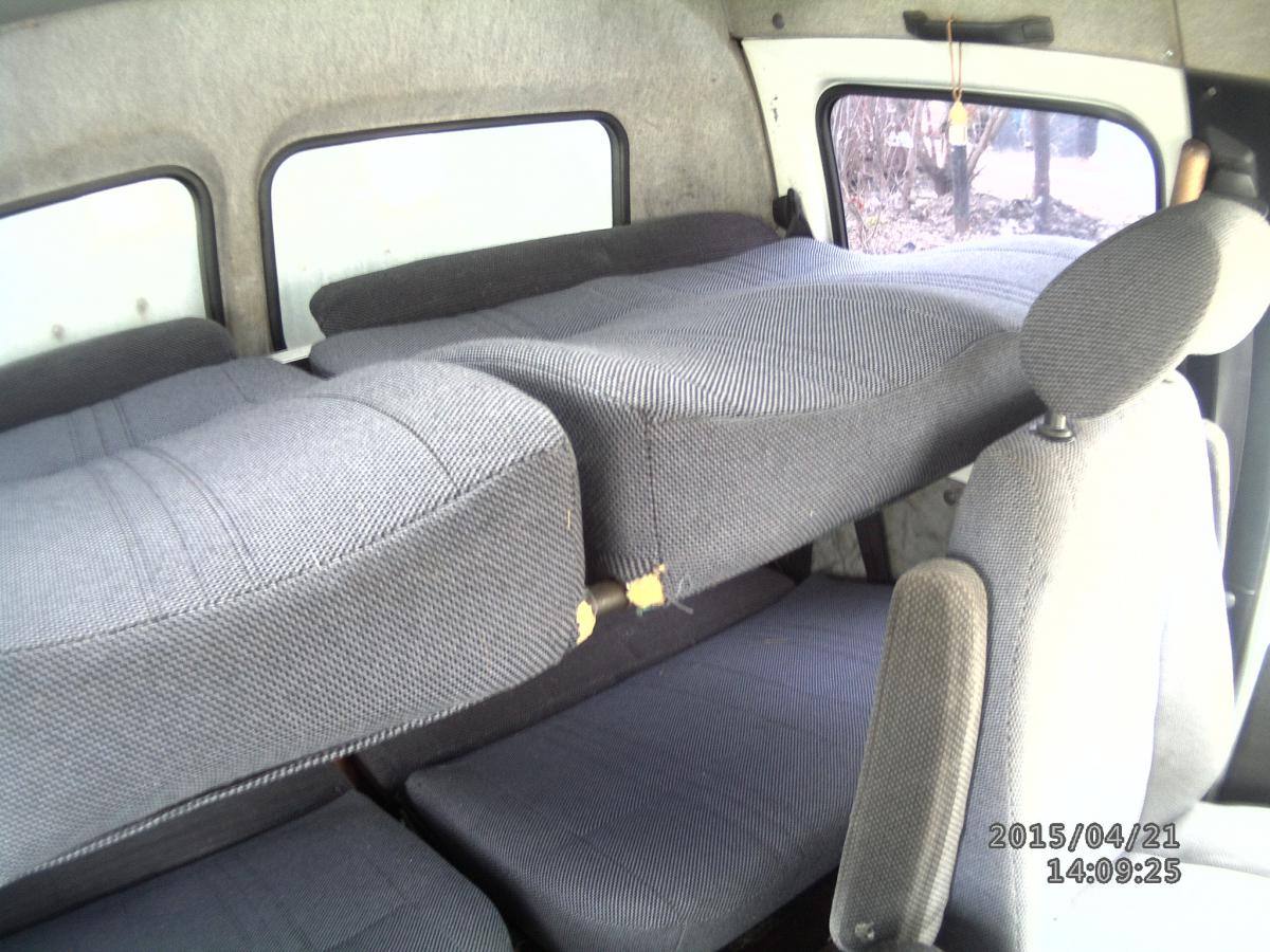

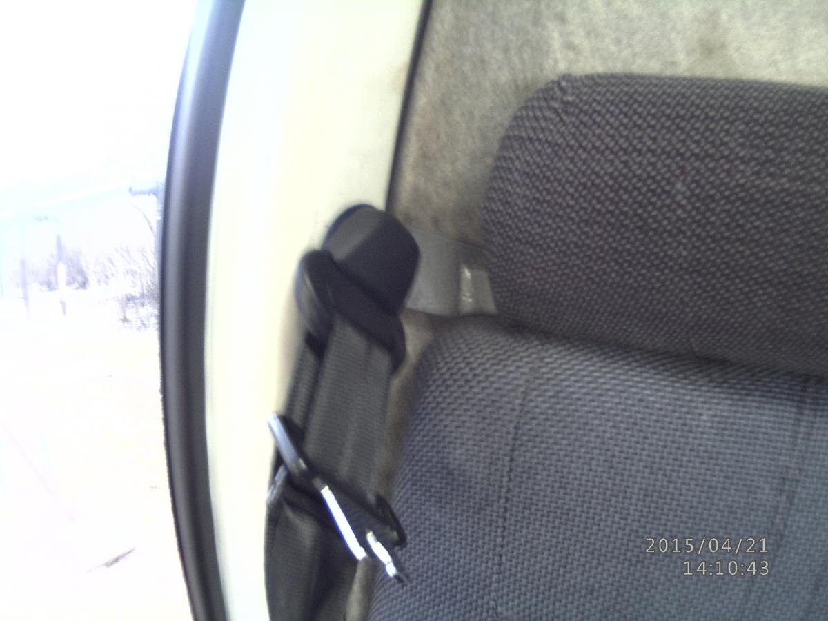

Маркич 707 Опубликовано 21 апреля, 2015 Я на фермере убрал кроштейны крепления спинок задних сидений, сами спинки сверху прикрутил к общей трубе, трубу, через простецкие кронштейны к верхним болтам ремней... Теперь раскладываются в двухярусный спальник, конечно ортопедия ни к чёрту, но лучше, чем на передних. В сложенном состоянии не отличить от заводского. 3 Поделиться сообщением Ссылка на сообщение Поделиться на другие сайты

Maks52 641 Опубликовано 21 апреля, 2015 Я на фермере убрал кроштейны крепления спинок задних сидений, сами спинки сверху прикрутил к общей трубе, трубу, через простецкие кронштейны к верхним болтам ремней... Теперь раскладываются в двухярусный спальник, конечно ортопедия ни к чёрту, но лучше, чем на передних. В сложенном состоянии не отличить от заводского. Фото давай!!! И как спинка фиксируется в верхнем положении?? Поделиться сообщением Ссылка на сообщение Поделиться на другие сайты
Маркич 707 Опубликовано 21 апреля, 2015 Форумчане, извините, я тот ещё ,,пользователь", фото выкладывать не умею, нужно подождать, когда кто из отпрысков появится. Спинки подвешиваются на ремнях с крючками, они цепятся за верхние болты передних ремней. 1 Поделиться сообщением Ссылка на сообщение Поделиться на другие сайты

Маркич 707 Опубликовано 21 апреля, 2015 Как-то так: 6 Поделиться сообщением Ссылка на сообщение Поделиться на другие сайты
