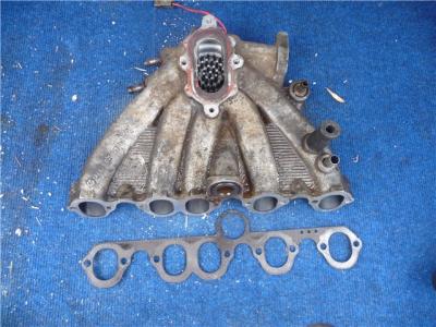

Crady 8 673 Опубликовано 11 октября, 2018 (изменено) но нормально не реально!сделали же.. -_-И так же мне не понятно, почему ты отметаешь тот факт, что УМЗ Е4 полностью на компьютере?то есть,ты вместо инжектора с фазированным впрыском прикрутил простейший однокамерный газовый карб..и при чём тут электроника?ты всю систему превратил по сути в дорогущий аналог трамблёра.пытаешься отмести факт плохого питания 4го цилиндра?потому как нет там такой проблемы.от слова АБСОЛЮТНО,в противном случае мотор не возможно было бы настроить вообще никак.Приму в дар коллектор на карбюраторный УМЗ для экспериментов. Уверен будет хороший результат!не лучше и не хуже чем сей час.у тебя и так нынче карб.только в рессивер ещё литра 3 горючей смеси.И такое слово как стехиометрия применить к редуктору, причем пофиг к какому, ну просто не правильно!стихеометрия применяется не к редуктору,который может быть только достаточной производительности или нет.то есть правильный или нет. стихеометрия относится к тому что выходит из редуктора или форсунок и на чём работает мотор,то есть к топливовоздушной смеси. Стехиометрический состав горючей смеси (от греческого stoich(e)ion — основа, элемент и metr(é)(o) — измеряю) — состав смеси, в которой окислителя ровно столько, сколько необходимо для полного окисления горючего. Отношение L теоретически необходимого количества (массы, объёма или молярной массы) окислителя, требующегося для полного окисления горючего, к соответствующему количеству горючего называют стехиометрическим коэффициентом. Различают стехиометрические коэффициенты: L0 — отношение масс окислителя и горючего, LV — отношение их объёмов, LM — отношение молярных масс. Значения стехиометрических коэффициентов для некоторых горючих (окислитель — воздух) при температуре 25(°)С и давлении 0,1 МПа приведены в таблице. С. с. г. с. соответствует значение коэффициента избытка воздуха (α) = l, и такая смесь называется стехиометрической. Смесь с (α) < l (избыток горючего) называется богатой, при (α) > l (избыток окислителя) — бедной. Изменено 11 октября, 2018 пользователем Crady Поделиться сообщением Ссылка на сообщение Поделиться на другие сайты
dvitriy.40rus 500 Опубликовано 11 октября, 2018 Crady,Вот это ты зря! Я изучил! И сам почитай внимательно! Полезно будет! Касательно ДВС это применимо только на инжекторам в более-менее высоких результатов. А на редукторе добиться соотношения на всех режимах 15'6 просто не реально! Правильно сказал человек! Какашками кидаться умеют. НО. Без пояснений! И повторюсь! Не стоит грести все моторы под одну гребёнку! Японцы не идиоты, да как и все производители нормальных ДВС. Вот к примеру воздушный коллектор аудиОни типа идиоты что заморочились в промышленных масштабах сделать правильное смешение топлива и воздуха? Так же твои хорошо знакомые джизеты и узеты. Что они выеживалися с коллекторами? Могли бы тоже тупо приладить трубу к прямому коллектору, но нет, они даже разработали свечи повышенной долговечности ради этих правильных коллекторов. По вашим словам, они дураки получаются?Далее спор не вижу смысла продолжать! 1 Поделиться сообщением Ссылка на сообщение Поделиться на другие сайты
Crady 8 673 Опубликовано 11 октября, 2018 Вот это ты зря! Я изучил!прочитал и не понял?Вот к примеру воздушный коллектор аудихарактеристики мотора смотрел?если ты раскрутишь свой умз до таких оборотов..колено у тебя ещё с пару дней само в остатках блока будет крутиться.Что они выеживалися с коллекторами?не смущает что на узете раза так в 2 побольше горшков и обороты там как бы так и хх ниже и отсечка куда как выше.и лошадей.разика в 3 поболее чем на допотопном моторе на который ты УЖЕ прилепил газовый карбюратор.простейший,однокамерный. гбо 2-3 поколения это он и есть.аааа.по поводу смешивания в колллекторе и прочее...а не подскажешь где на умз стоит муфта VVTI ? :huh: А на редукторе добиться соотношения на всех режимах 15'6 просто не реально!а он и не предназначен для этих целей.кроме стехиометрии есть ещё переходные режимы.странно,не правда ли? :D режим стехиометрии,или максимально возможно близкий к нему отстраивается в 2х точках на карбах.НА ВСЕХ,что бензиновых,что газовых... Поделиться сообщением Ссылка на сообщение Поделиться на другие сайты

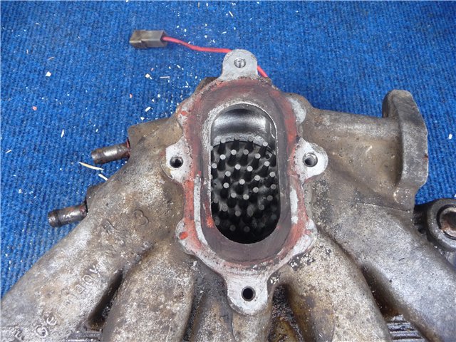

alexgop 997 Опубликовано 12 октября, 2018 (изменено) на этом примере обыкновенный неправильный коллектор.. нет в нем ничего удивительного.. не чуть не хуже и не лучше продукции змз или умз... ну а если этот коллектор сравнить с тем что стоит на 4216 то на 4216 коллектор(как впрочем абсолютно любой колектор с улиткой и рессивером) на порядок лучше!! и непонимать этого- диагноз!!! Изменено 12 октября, 2018 пользователем alexgop Поделиться сообщением Ссылка на сообщение Поделиться на другие сайты
