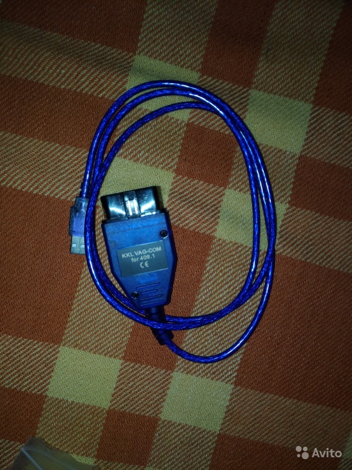

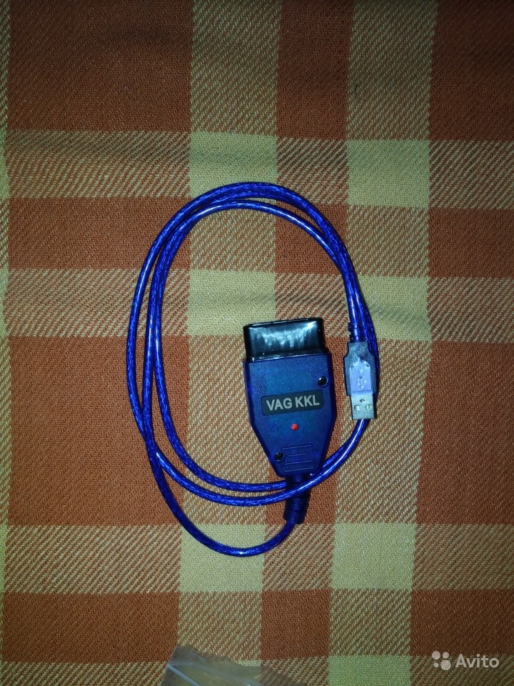

Алексей Ф. 10 917 Опубликовано 13 марта, 2018 Прислали из Китая за 450 руб вот такую фигня . Как её подключить к смартфону ? Увидит Микас 12.3 ?Можно с её помощью регулировать температуру включения вентилятора или хотя бы вручную его включать?Зачем диск в комплекте ? Поделиться сообщением Ссылка на сообщение Поделиться на другие сайты
t-r-a-k-t-a-r 262 Опубликовано 13 марта, 2018 Диск для винды,ставь опендиаг и подключай,там и увидишь возможности,наверно попросит денег-рублей 100. Поделиться сообщением Ссылка на сообщение Поделиться на другие сайты
Алексей Ф. 10 917 Опубликовано 13 марта, 2018 Диск для винды,ставь опендиаг и подключай,там и увидишь возможности,наверно попросит денег-рублей 100.А где скачивать эту программу ? Поделиться сообщением Ссылка на сообщение Поделиться на другие сайты
t-r-a-k-t-a-r 262 Опубликовано 13 марта, 2018 Если у тебя андроид,то плеймаркете Поделиться сообщением Ссылка на сообщение Поделиться на другие сайты
Алексей Ф. 10 917 Опубликовано 14 марта, 2018 Скачал прогу Опен диаг мобайл , вставил фигня в гнездо - запустил прогу на смарте.Смарт увидел прибамбас китайский , подключился , определил ЭБУ - просит сто рублей .Оплатил 100 руб на Яндекс Деньги , отправил на почту разработчика скан платежа. Просит ещё какой то файл запроса в какой то папке найти и ему отправить .Где эта папка с файлом , я так и не понял в виду того, что туплю((Написано, что на карте вашего устройства..Ещё и подключаться перестал почему то к ЭБУ, пишет, что нужно включить зажигание , хотя оно и так включено((А так видел уже всякие номера своего ЭБУ и прочее.Блин , нельзя, что ли для тупых как то попроще сделать оплату доступа к этому дебильному Микасу 12.3. Брали бы сразу деньги при скачивании программы((Я уже 10 наверное запросов сформировал)) Поделиться сообщением Ссылка на сообщение Поделиться на другие сайты
