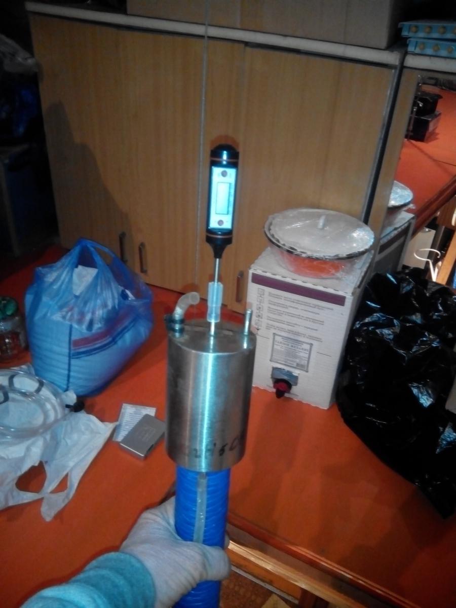

игнат 1 301 Опубликовано 19 декабря, 2017 Я такой врезал во флягу. Перед этим проверил, конечно +- 1,2 градуса надо верить. А в колонну надо термометр под диаметр 6 мм. и так высоко не видно нифига так он ещё и отключается. Может разломать его и удлинить провода?. Вот такой у меня в колонне. Поделиться сообщением Ссылка на сообщение Поделиться на другие сайты

Алексей 74 ru 14 Опубликовано 20 декабря, 2017 valemat,Хотел предложить тебе термометр , как на фото у Игната. Он поворотный . Но ножка у него 4мм .На твоем 6мм. Поворотный провалится Поделиться сообщением Ссылка на сообщение Поделиться на другие сайты
игнат 1 301 Опубликовано 20 декабря, 2017 valemat,Хотел предложить тебе термометр , как на фото у Игната. Он поворотный . Но ножка у него 4мм .На твоем 6мм. Поворотный провалится у меня отверстие тоже 6мм, я вставлял кусочек шланга резинового,ну что то ввиде уплотнения можно подобрать под термометр. Поделиться сообщением Ссылка на сообщение Поделиться на другие сайты

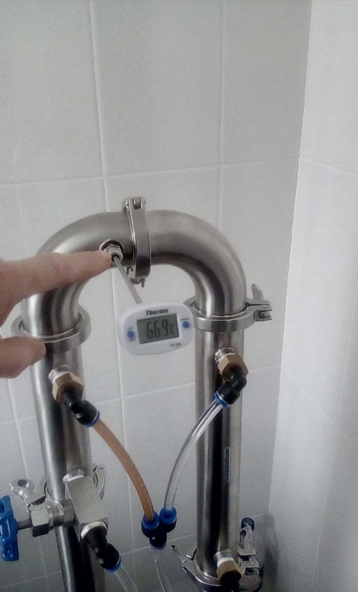

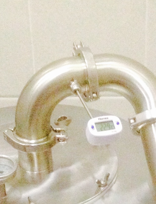

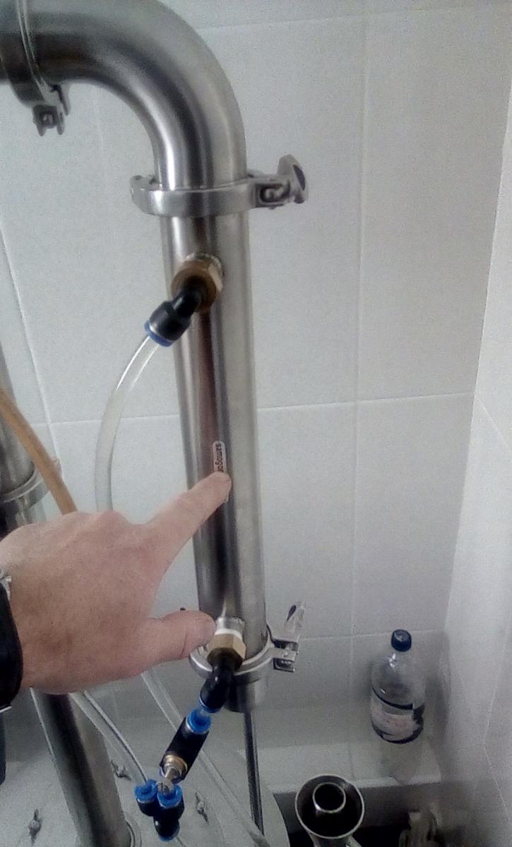

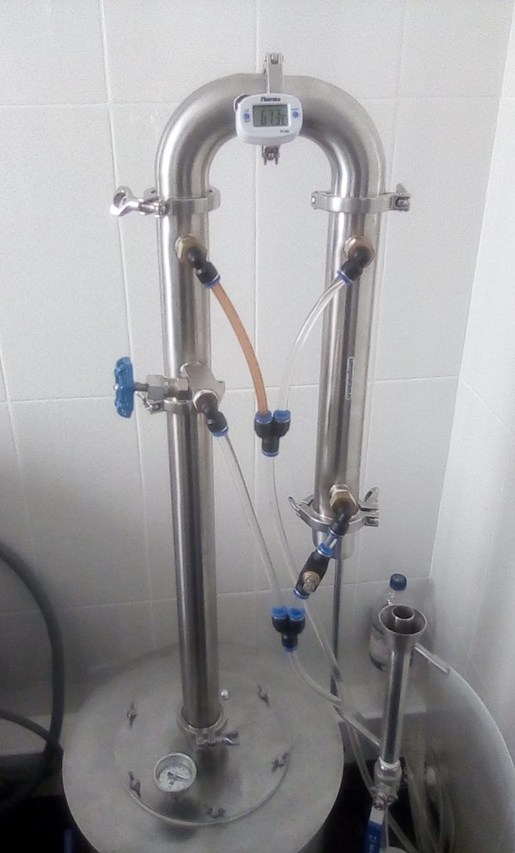

valemat 1 776 Опубликовано 25 декабря, 2017 Завтра фотки тебе вышлю как выглядит и инструкцию пользования. Ждём с Эдуардом пождём. Уж и бражулька поспела. Поделиться сообщением Ссылка на сообщение Поделиться на другие сайты
игнат 1 301 Опубликовано 25 декабря, 2017 (изменено) Вот сейчас всё в процессе второй перегонки, на первом фото всё в сборе, на втором, пальцем показываю на дефлегматор, которым собственно и контролируем весь процесс, следим за температурой в колонне и регулируем её игольчатые краном на дефлегматоре , на третьем фото холодильник, там воду открыли и пусть льётся, дальше фото температура в кубе. Инструкцию прилагаю. Ошибочка на третьем фото градусник температуры в колонне, а холодильник следующий, температура в колонне сейчас для отбора голов. Изменено 25 декабря, 2017 пользователем игнат 2 Поделиться сообщением Ссылка на сообщение Поделиться на другие сайты
