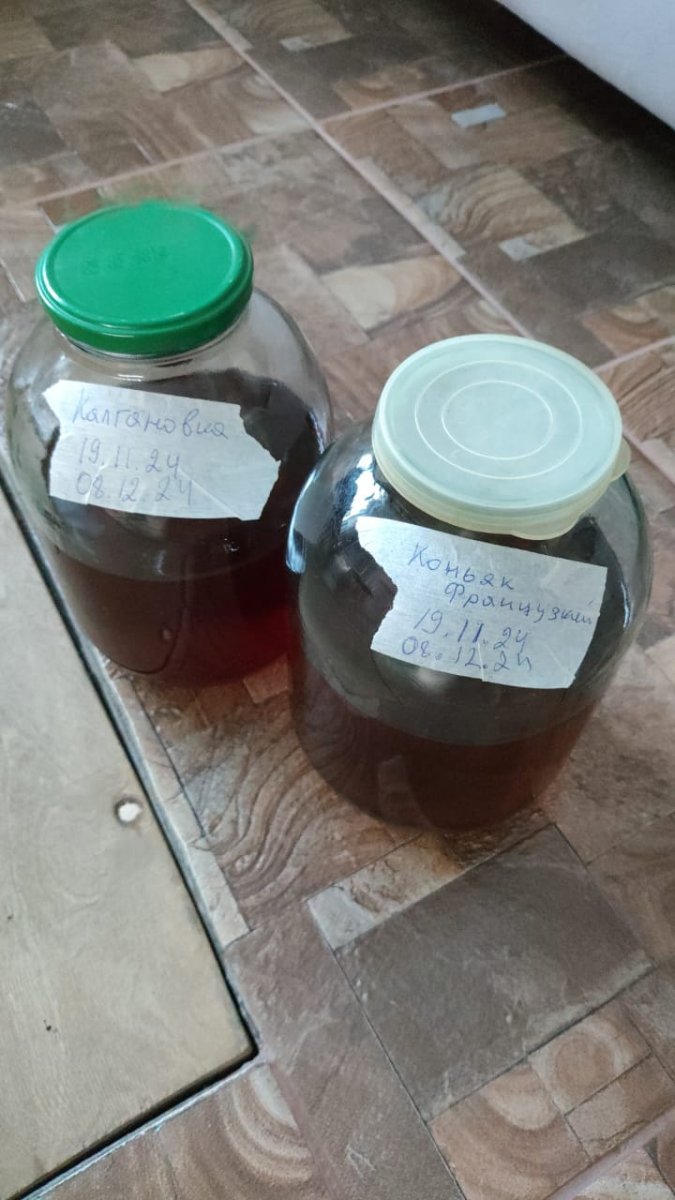

БРОДЯГА74 5 800 Опубликовано 8 декабря, 2024 В закрома, настаиватся, до НГ.))) Поделиться сообщением Ссылка на сообщение Поделиться на другие сайты
Alex030569 6 941 Опубликовано 8 декабря, 2024 45 минут назад, БРОДЯГА74 сказал: В закрома, настаиватся, до НГ.))) Что за коньяк? Какой рецепт? Поделиться сообщением Ссылка на сообщение Поделиться на другие сайты
БРОДЯГА74 5 800 Опубликовано 8 декабря, 2024 Французский..))) из пакетиков, в магазине! 1 Поделиться сообщением Ссылка на сообщение Поделиться на другие сайты

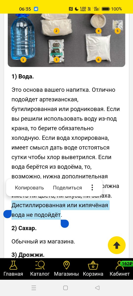

Alex030569 6 941 Опубликовано 10 декабря, 2024 (изменено) В 07.12.2024 в 18:57, ильнур сказал: раньше гонял после кипяченой тяжести в желудке и изжоги нет и голова с утра не болел тогда еще таких апаратов не было и бутылка самогона стоило 10 рублей На сайте винокуров пишут,что нельзя кипячёную воду использовать. В 07.12.2024 в 09:04, БРОДЯГА74 сказал: https://chelyabinsk.kolba.ru/samogonovarenie/samogonnye-apparaty/samogonnyy-apparat-rodnik-pro-3-30-l доработать немного, меня устраивает! Купил аппарат-куб,колонну,попугай,дрожж и какую то сетку,установить ее надо в цангу. Оказывается эта колонна на 1,5 дюйма.А есть на 2 и на 3. Различия в том,что чем больше диаметр колонны,тем быстрее гонится конечный продукт.Хотел взять на 3 дюйма,но продавец отговорил.Сначало надо попробовать на этой колонне в 1,5 дюйма.Потом все равно будете что то докупать,менять,на месте уже,говорит,не остановиться. Изменено 10 декабря, 2024 пользователем Alex030569 Поделиться сообщением Ссылка на сообщение Поделиться на другие сайты

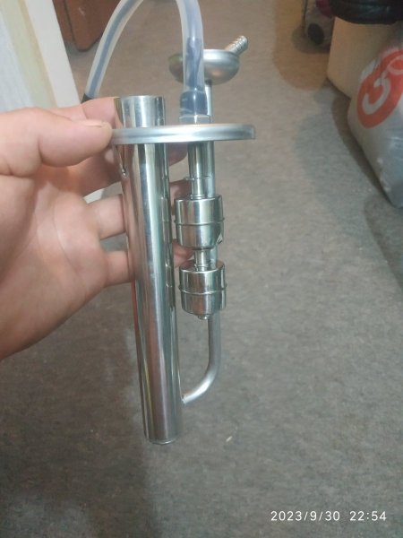

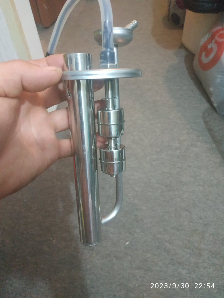

Владимир 23 501 Опубликовано 10 декабря, 2024 2 часа назад, Alex030569 сказал: На сайте винокуров пишут,что нельзя кипячёную воду использовать. Это для браги рекомендации В 08.12.2024 в 18:10, Татарин сказал: Попугай вещь нужная безспорно Не всегда. На ректификации нафиг не надо, потому что зная параметры своей колонны(подаваемой мощности, скорости отбора) ни чего там менятся не будет. Чисто для красоты будет болтаться ареометр. На прямотоке на полной мощности,(у меня 6квт) напором выталкивает ареометр и показывает он погоду на Марсе. Для джинов и мацератов важен результат в приемной ёмкости, а не в струе. Наверное покапельно если отбирать то нужен. Я просверлил в нем отверстие и шланг напрямую в банку идёт, а в самом попугае встроил датчик наполнения банки. Поделиться сообщением Ссылка на сообщение Поделиться на другие сайты
valemat 1 860 Опубликовано 10 декабря, 2024 1 час назад, Владимир 23 сказал: Я просверлил в нем отверстие и шланг напрямую в банку идёт, а в самом попугае встроил датчик наполнения банки. Если не трудно, фото. Поделиться сообщением Ссылка на сообщение Поделиться на другие сайты

Владимир 23 501 Опубликовано 10 декабря, 2024 53 минуты назад, valemat сказал: Если не трудно, фото Первая ступень включает сигнализацию, вторая отрубает тэн Потому что заснул один раз, и потом 2 часа полы выжимал 1 Поделиться сообщением Ссылка на сообщение Поделиться на другие сайты

valemat 1 860 Опубликовано 10 декабря, 2024 4 часа назад, Владимир 23 сказал: Первая ступень включает сигнализацию, вторая отрубает тэн До чего техника дошла.. 1 Поделиться сообщением Ссылка на сообщение Поделиться на другие сайты
