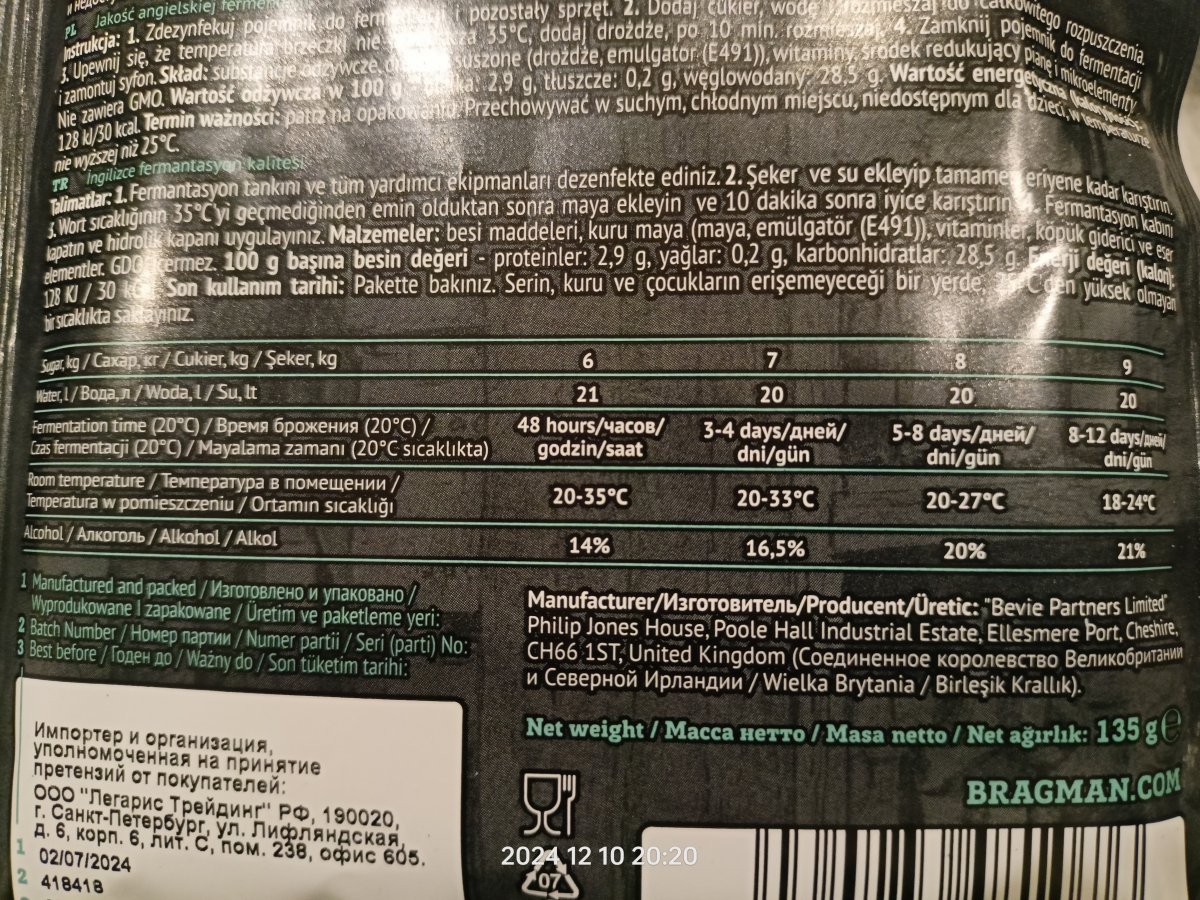

Alex030569 6 995 Опубликовано 10 декабря, 2024 Сколько кг сахара лучше засыпать в брагу.По таблице зависимость сахара на прямую влияет на время созревания браги. И ещё,так ли важен ли градусник в попугае? Получается мы замеры спирта в попугае должны измерять при одной и той же температуре самогона,так? 14 минут назад, Татарин сказал: Дефлегматор к воде как подсоединяется? Шланги и все.Обещают,что не слетят. Поделиться сообщением Ссылка на сообщение Поделиться на другие сайты

Владимир 23 502 Опубликовано 10 декабря, 2024 53 минуты назад, Alex030569 сказал: Сколько кг сахара лучше засыпать в брагу.По таблице зависимость сахара на прямую влияет на время созревания браги. Дрожи купил офигенные, брагман. С ними все чётко. На них же написано что могут сбродить до 9кг сахара на 20л воды и в итоге получить до 21% спиртуозность. А дальше тебе решать. Проще купить сахаромер и по нему судить весь сахар сбродил или нет Поделиться сообщением Ссылка на сообщение Поделиться на другие сайты
valemat 1 894 Опубликовано 10 декабря, 2024 9 кг. Сахара много. Положи 7 хватит. Поделиться сообщением Ссылка на сообщение Поделиться на другие сайты
Alex030569 6 995 Опубликовано 10 декабря, 2024 14 минут назад, Владимир 23 сказал: Дрожи купил офигенные, брагман. С ними все чётко. На них же написано что могут сбродить до 9кг сахара на 20л воды и в итоге получить до 21% спиртуозность. А дальше тебе решать. Проще купить сахаромер и по нему судить весь сахар сбродил или нет Я боюсь не угадать с датой,когда бражка поспеет и надо будет гнать.Вдруг поспеет ко вторнику,рабочий день. Да и хочется побыстрее уже окунуться в процесс. Поделиться сообщением Ссылка на сообщение Поделиться на другие сайты
valemat 1 894 Опубликовано 10 декабря, 2024 Только что, Alex030569 сказал: Вдруг поспеет ко вторнику,рабочий день. Ничего страшного постоит до субботы. Не прокиснет не бойся. 1 Поделиться сообщением Ссылка на сообщение Поделиться на другие сайты
Alex030569 6 995 Опубликовано 10 декабря, 2024 Только что, valemat сказал: Ничего страшного постоит до субботы. Не прокиснет не бойся. Ну т.е. пусть постоит подольше,но с большим потреблением сахара,чем поменьше,при меньшем сахаре? Поделиться сообщением Ссылка на сообщение Поделиться на другие сайты
valemat 1 894 Опубликовано 10 декабря, 2024 (изменено) 3 минуты назад, Alex030569 сказал: Ну т.е. пусть постоит подольше,но с большим потреблением сахара,чем поменьше,при меньшем сахаре? Не надо больше сахара, перерасход только будет. На 20 литров 7 кг. сахара и пусть стоит. Тут главное чтобы брага сильно не разогрелась иначе дрожжи сварятся. Изменено 10 декабря, 2024 пользователем valemat Поделиться сообщением Ссылка на сообщение Поделиться на другие сайты
Владимир 23 502 Опубликовано 10 декабря, 2024 @Alex030569 не парься. Брожение закончится либо от того что кончится сахар и дрожжам нечего будет жрать либо спиртуозность достигнет предела для данного типа дрожжей и они погибнут. По этому я бы не ставил брагу на хлебопекарных дрожжах, так как этот предел у них низкий, порядка 11%, в отличие от спиртовых, до 21%. В любом случае после процесса брожения пойдет процесс осветления. Вся муть(трупики дрожжей, белок) начнет оседать вниз. Брага будет становиться прозрачной. Многие ждут осветления специально, многие помогают осветлиться бентонитом, а многие не парятся и перегоняют как придётся. Для себя пробовал по разному, результат не чувствую, так как 1.5м колонна с 7кг СпН обдирает всё. Но после осветленной браги меньше мыть куб. Так что не заморачивайся. Если будет некогда, вынесешь в холодное место и хоть через месяц перегонишь. Точно осветлится 7 минут назад, valemat сказал: Тут главное чтобы брага сильно не разогрелась иначе дрожжи сварятся. Тоже боялся этого, но как понял если они сами себя разгоняют (нагревают) то ничего страшного. Температура доходила до 42°, хотя Максимум написано было 37-38. Тем более в такой емкости сильно не разгонятся. Это в больших объемах хорошо греются. 1 Поделиться сообщением Ссылка на сообщение Поделиться на другие сайты

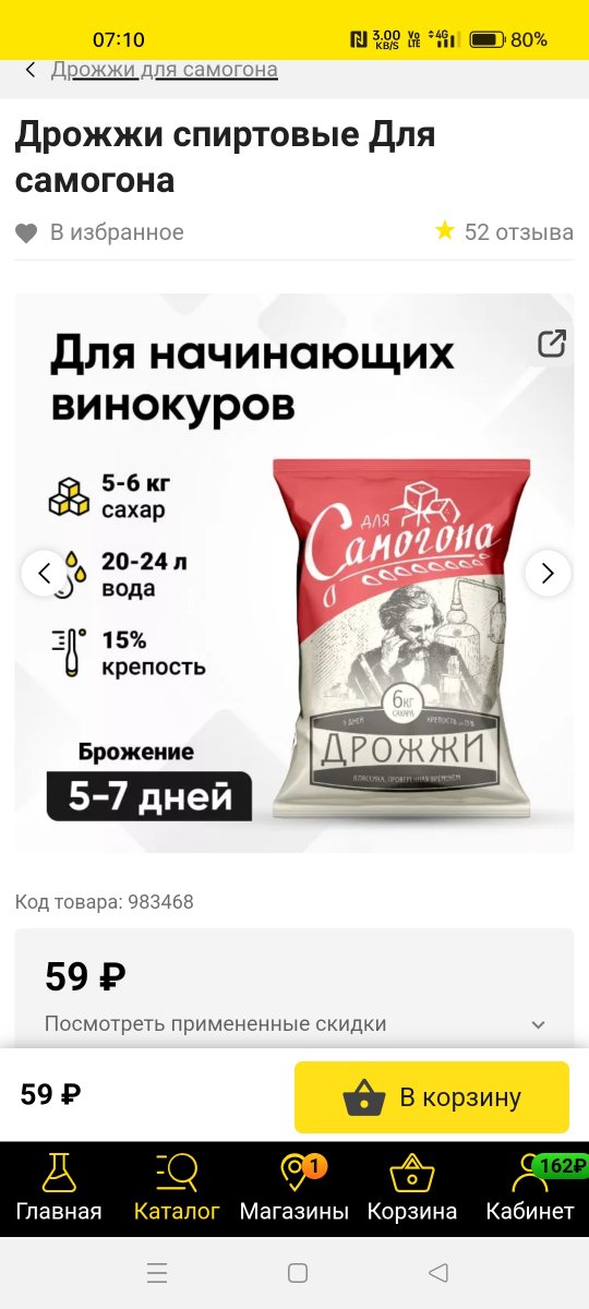

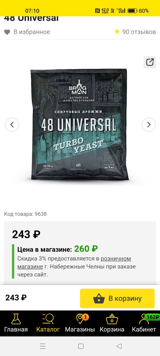

Alex030569 6 995 Опубликовано 11 декабря, 2024 (изменено) 9 часов назад, Владимир 23 сказал: Дрожи купил офигенные, брагман. С ними все чётко. На них же написано что могут сбродить до 9кг сахара на 20л воды и в итоге получить до 21% спиртуозность. А дальше тебе решать. Проще купить сахаромер и по нему судить весь сахар сбродил или нет А есть ли смысл брать дорогие дрожжи.Может взять подешевле для начинания.Пока купил эти. Но есть и такие. Изменено 11 декабря, 2024 пользователем Alex030569 Поделиться сообщением Ссылка на сообщение Поделиться на другие сайты
valemat 1 894 Опубликовано 11 декабря, 2024 Только что, Alex030569 сказал: А есть ли смысл брать дорогие дрожжи.Может взять подешевле для начинания.Пока купил эти. Это хорошие дрожжи сбраживают быстро 3 -4 дня. А другие пачки другого цвета но с такой же цифрой 48 не бери. 1 Поделиться сообщением Ссылка на сообщение Поделиться на другие сайты
Владимир 23 502 Опубликовано 11 декабря, 2024 3 часа назад, Alex030569 сказал: А есть ли смысл брать дорогие дрожжи.Может взять подешевле для начинания Моё мнение, что для начинания, как раз стоит. Так как результат известен на 100%. А потом эксперименты, подбор и т.д. Я брагман брал большие пачки на 200л, потом появились наши бутлегер, тоже на 200, но стоили в 3 раза дешевле. Взял на озоне 5 пачек и ни разу они в 0 не выбродило. Остаётся 3-5% сахара. Гидромодуль 3.5 где то, 50кг сахара + 180л воды. В общем чтобы сахар не терять приходилось следующею сразу ставить на барде(остаток браги, после перегона) и так нонстоп 1т браги. К тому же бродят неделю. Потом сразу же купил брагман индастриал на 200л и с таким же модулем поставил. Результат за 3 дня в 0. Сахар один и тот же. Можно было попробовать гидромодуль 1к4 или 1к5 но в итоге сахара меньше, спирта меньше, работы больше. Так что экономия сомнительная Поделиться сообщением Ссылка на сообщение Поделиться на другие сайты

48rus 41 Опубликовано 12 декабря, 2024 (изменено) Дрожи Брагман 48 юниверсал пачку 135гр делю пополам. В пивной ПЭТ баклашке 32л засыпаю 7кг сахара и пол пачки, не пенятся от слова совсем. Выход стабильный 8л 50 градусного спирта сырца. Народ пишет, что эти дрожи 15кг запросто съедают. Классные дрожи. Изменено 12 декабря, 2024 пользователем 48rus Поделиться сообщением Ссылка на сообщение Поделиться на другие сайты
