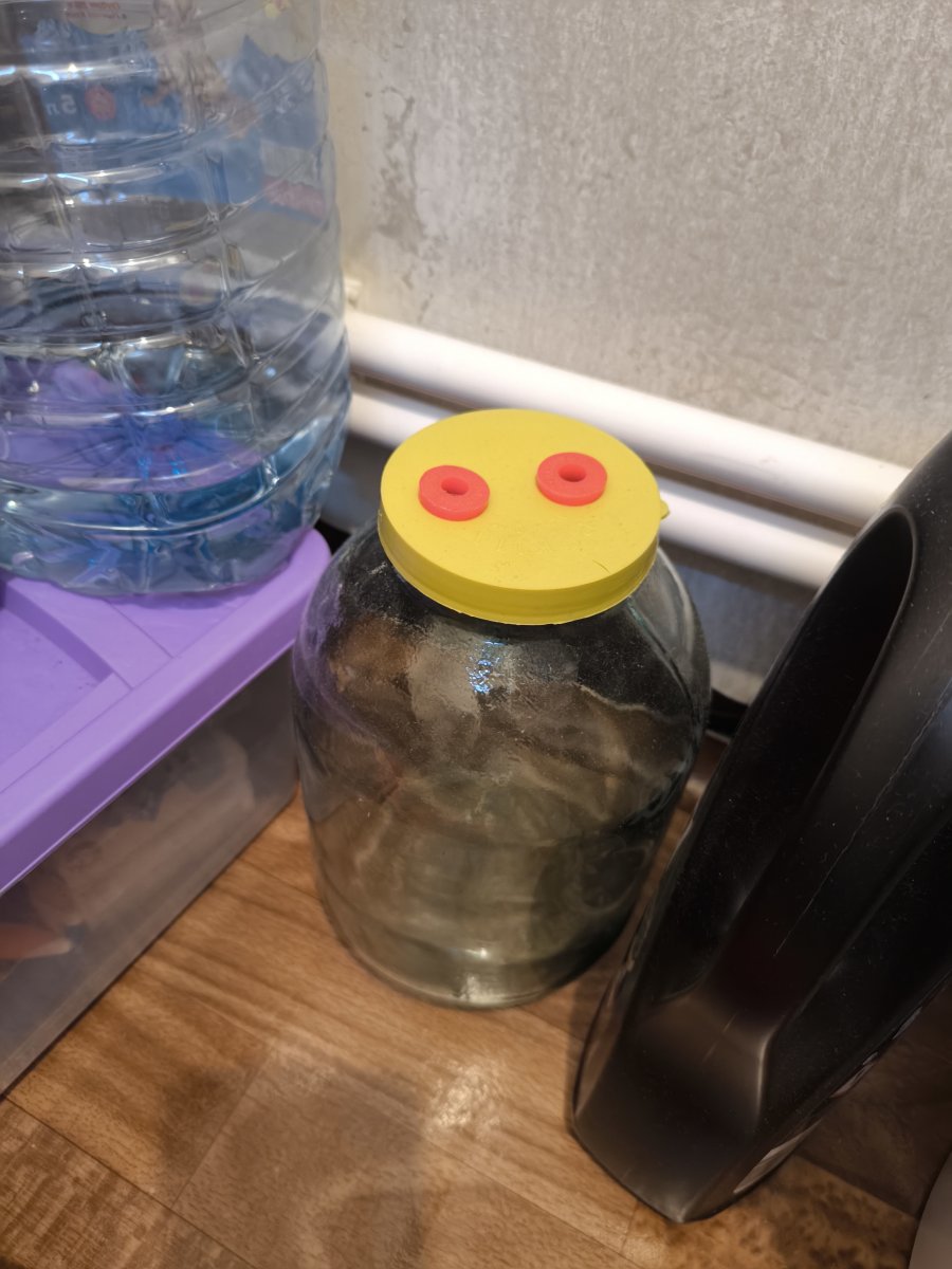

Владимир 23 500 Опубликовано 14 декабря, 2024 16 минут назад, Alex030569 сказал: Так можно не использовать этот клапан? Если бражка на сахаре? Просто я уже раза три-четыре за день подливал воду туда. Подложил под ёмкость Эппс 30,может поменьше будет нагреваться,процесс брожения помедленнее пойдет.А так температура полов +24. Можно и без него. Но если хочется вынь попугай воткни трубку полиуретан 10мм и в банку литровую с водой У меня банка 3л. Но у меня выход трубки на улицу идёт. С сахаром особо не напрягало, а вот сейчас виноград ставил, кабзда как воняет. 1 Поделиться сообщением Ссылка на сообщение Поделиться на другие сайты

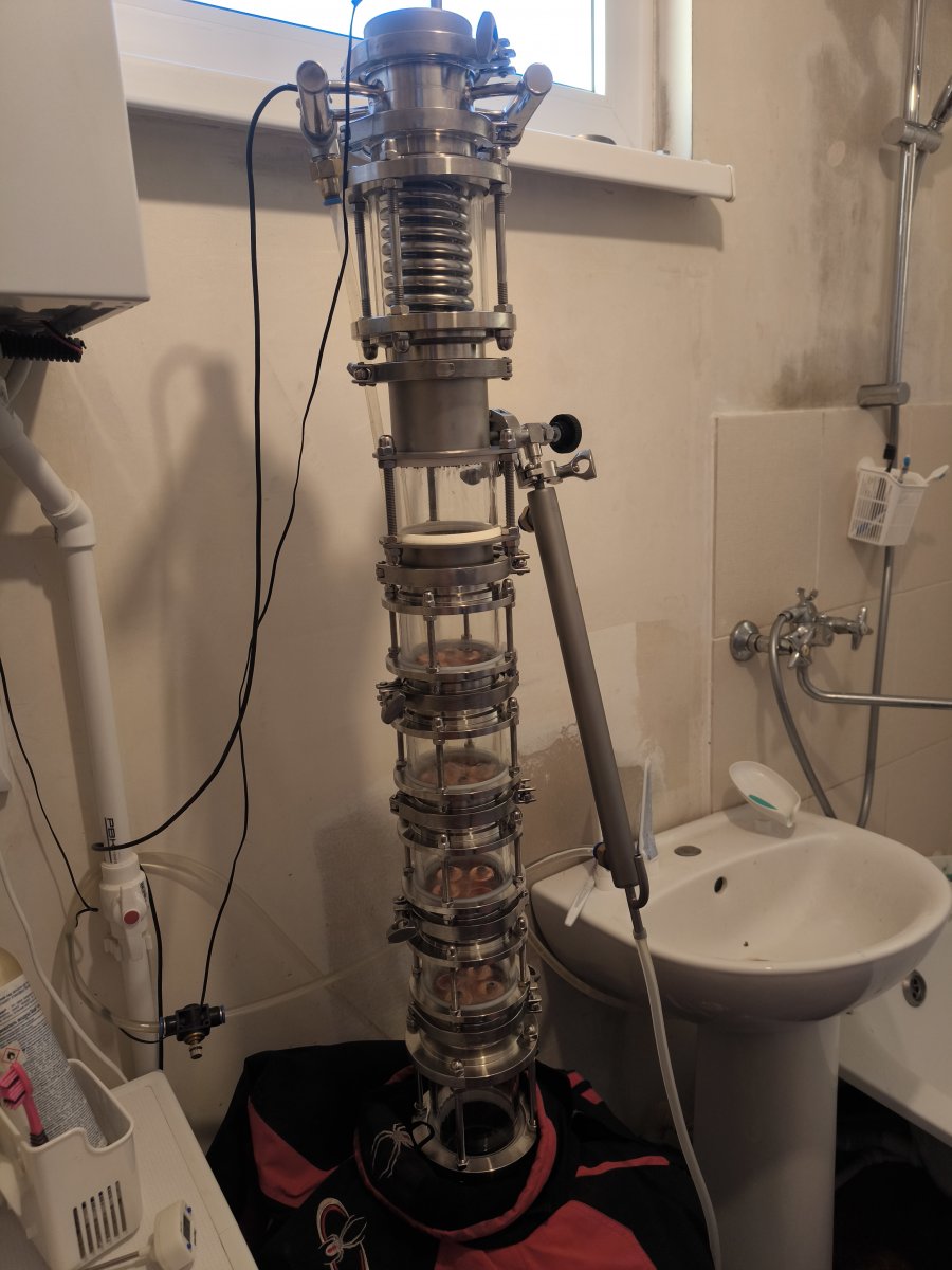

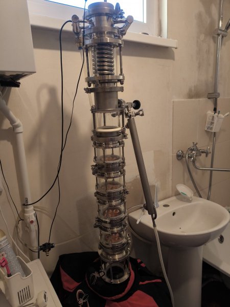

Владимир 23 500 Опубликовано 14 декабря, 2024 Процесс идет 1 Поделиться сообщением Ссылка на сообщение Поделиться на другие сайты
Alex030569 6 780 Опубликовано 14 декабря, 2024 5 минут назад, Владимир 23 сказал: Процесс идет Серьезный аппарат!!! Поделиться сообщением Ссылка на сообщение Поделиться на другие сайты
Владимир 23 500 Опубликовано 14 декабря, 2024 Первый раз не сахар и первый раз тарелки Ищу бочку Поделиться сообщением Ссылка на сообщение Поделиться на другие сайты
Татарин 7 561 Опубликовано 14 декабря, 2024 12 минут назад, Alex030569 сказал: Серьезный аппарат!!! Вот Саня,теперь что-бы примерно,подобное воспроизвести,тебе понадобятся царги и СПНки. Насадку Панченкова ты купил.Пусть она как пыж работает что-бы спиральки внутрь куба на осыпались.СПНку можешь сам намотать не спеша. Проволока 0,5 мм самое оно.Телефонная лапша как-раз такого диаметра. Поделиться сообщением Ссылка на сообщение Поделиться на другие сайты
