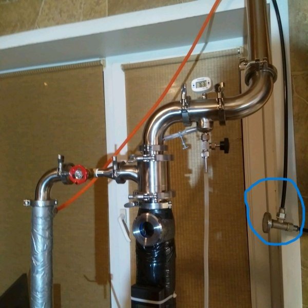

Валерий(69) 1 511 Опубликовано 21 декабря, 2024 34 минуты назад, Валерий(69) сказал: А вот температуру воды на выходе из основного дефлегматора надо замерять Вот нашел фото Градусника. Поделиться сообщением Ссылка на сообщение Поделиться на другие сайты
Владимир 23 509 Опубликовано 21 декабря, 2024 7 часов назад, Валерий(69) сказал: была в пределах 70 градусов Откуда данные? Делаю 40-50 на ректификации 2 Поделиться сообщением Ссылка на сообщение Поделиться на другие сайты
PanDiman 1 912 Опубликовано 21 декабря, 2024 9 минут назад, Владимир 23 сказал: Откуда данные? Делаю 40-50 на ректификации где то читал, что для зерновых браг, надо выше температуру Поделиться сообщением Ссылка на сообщение Поделиться на другие сайты
Валерий(69) 1 511 Опубликовано 21 декабря, 2024 1 час назад, Владимир 23 сказал: Откуда данные? Делаю 40-50 на ректификации Данные из учебника. Да кто как делает... 50-60-70. я стараюсь придерживаться 60-70 гр. Эта температура влияет на отдачу колонны, слишком холодная флегма будет снижать эффективность колонны или тарелок. Поделиться сообщением Ссылка на сообщение Поделиться на другие сайты
