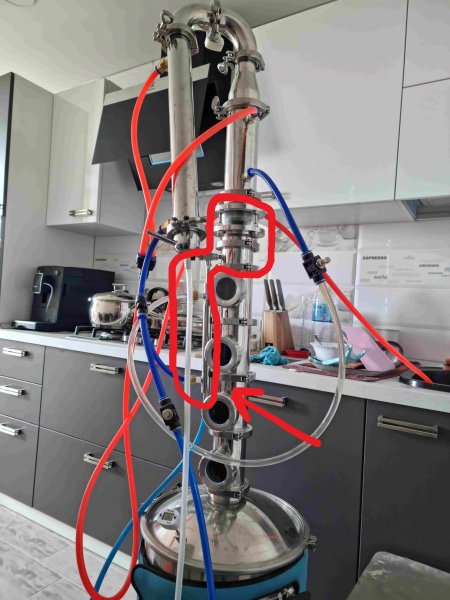

PanDiman 2 028 Опубликовано 27 декабря, 2024 1 час назад, Alex030569 сказал: Головы отбирать при скорости 1-2 капли в секунду? я вот этим отбираю головы и хвосты Поделиться сообщением Ссылка на сообщение Поделиться на другие сайты
БРОДЯГА74 5 954 Опубликовано 27 декабря, 2024 @PanDiman У него аппарат 1.5 дюйма, у тебя мини спиртзавод... Поделиться сообщением Ссылка на сообщение Поделиться на другие сайты

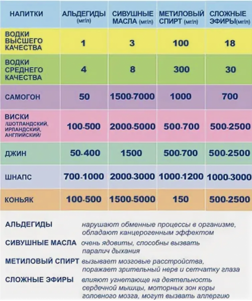

dtrans 1 815 Опубликовано 27 декабря, 2024 Интересно, возможно в домашних условиях отделить метил от этила? 2 Поделиться сообщением Ссылка на сообщение Поделиться на другие сайты
Алексей Ф. 10 524 Опубликовано 27 декабря, 2024 @dtrans какая ужасная таблица! Поделиться сообщением Ссылка на сообщение Поделиться на другие сайты

Alex030569 7 242 Опубликовано 27 декабря, 2024 1 час назад, Алексей Ф. сказал: @dtrans какая ужасная таблица! Я думаю это специально такую таблицу нарисовали,что бы покупали водку.Там же акцизы хорошие с нее капают. Добавил тонкую струйку,вместо двух капель.Через время крепость напитка начала падать,дошла до 60.И температура в царге начала расти.Убавил опять на две капли,крепость поднялась до 80. Понимаю,что уже скоро должны хвосты пойти.Пока в кубе 91,7 Поделиться сообщением Ссылка на сообщение Поделиться на другие сайты
dtrans 1 815 Опубликовано 27 декабря, 2024 1 час назад, Алексей Ф. сказал: @dtrans какая ужасная таблица! Меня ещё заинтересовали мг/л. Я в авиации служил. И нас в ШМАСе(учебка) учили, нельзя пить, что пахнет спиртом. И, что от 50 гр метанола смерть, а от 10 гр слепота. 100 мг= 0,1 гр. В самогоне 1000 мг= 1 гр. И это на литр. Значит с 0,5 бутылки выпиваем 0,5 гр метанола. И это не залпом, а постепенно. Явно не ослепнешь. Можно пить. 8 минут назад, Alex030569 сказал: Я думаю это специально такую таблицу нарисовали,что бы покупали водку.Там же акцизы хорошие с нее капают. Добавил тонкую струйку,вместо двух капель.Через время крепость напитка начала падать,дошла до 60.И температура в царге начала расти.Убавил опять на две капли,крепость поднялась до 80. Понимаю,что уже скоро должны хвосты пойти.Пока в кубе 91,7 Вопрос про другое был. Как разделить CH30H и C2H5OH? Поделиться сообщением Ссылка на сообщение Поделиться на другие сайты
БРОДЯГА74 5 954 Опубликовано 27 декабря, 2024 26 минут назад, dtrans сказал: Вопрос про другое был. Как разделить CH30H и C2H5OH? Он в голове уходит.твой страшный метанол..)))) Поделиться сообщением Ссылка на сообщение Поделиться на другие сайты

dtrans 1 815 Опубликовано 27 декабря, 2024 19 минут назад, БРОДЯГА74 сказал: Он в голове уходит.твой страшный метанол..)))) Доказать же сможешь? Хим, физ свойства одинаковые. Т кипения на пару градусов отличается. Ну и зачем ему куда то уходить? Поделиться сообщением Ссылка на сообщение Поделиться на другие сайты
