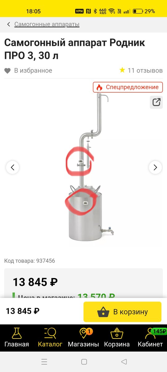

Alex030569 6 939 Опубликовано 27 января, 2025 1 час назад, Татарин сказал: Давай уточним.Термометр вверху колонны или в середине? Честно сказать,мне эти примочки типа узел отбора не совсем понятен.Ведь получается, что ты можешь отбирать все что долетело до дефлегматора .У тебя-же с узлом отбора? Вот красным обозначил два термометра.Один в кубе,второй в колонне. Поделиться сообщением Ссылка на сообщение Поделиться на другие сайты
Татарин 7 683 Опубликовано 27 января, 2025 @Alex030569 Да Саня,я уже отлистал назад .Нашёл.Получается что в роли дефлегматора выступает холодильник.А если узел отбора заглушить, а доохладитель присунуть вон на тот кривой писюн для связи с атмосферой?Тогда ты будешь брать только то что пропустил дефлегматор.Диаметр правда маловат.Следить нужно не столько за верхним термометром, сколько в колонне.Потому что в колонне у тебя должен как пирог слоёный стоять.Если температура в колонне начинает расти значит нижние слой(тяжёлые фракции)пытаются выбраться.По мере отгона и наполнения ёмкости скорость будет снижаться. Потому-что спирта становится всё меньше.Тогда добавляем мощности,но так что-бы дефлегматор успевал её перерабатывать. Поделиться сообщением Ссылка на сообщение Поделиться на другие сайты
PanDiman 1 840 Опубликовано 27 января, 2025 16 минут назад, Alex030569 сказал: Вот красным обозначил два термометра.Один в кубе,второй в колонне. регулятор воды гофмана ? Поделиться сообщением Ссылка на сообщение Поделиться на другие сайты
Alex030569 6 939 Опубликовано 27 января, 2025 40 минут назад, PanDiman сказал: регулятор воды гофмана ? 47 минут назад, Татарин сказал: @Alex030569 Да Саня,я уже отлистал назад .Нашёл.Получается что в роли дефлегматора выступает холодильник.А если узел отбора заглушить, а доохладитель присунуть вон на тот кривой писюн для связи с атмосферой?Тогда ты будешь брать только то что пропустил дефлегматор.Диаметр правда маловат.Следить нужно не столько за верхним термометром, сколько в колонне.Потому что в колонне у тебя должен как пирог слоёный стоять.Если температура в колонне начинает расти значит нижние слой(тяжёлые фракции)пытаются выбраться.По мере отгона и наполнения ёмкости скорость будет снижаться. Потому-что спирта становится всё меньше.Тогда добавляем мощности,но так что-бы дефлегматор успевал её перерабатывать. Эдик,не хочу ничего делать с этим аппаратом.В ближайшее время хочу купить другой.Этот требует очень много внимания,теряется самое дорогое-время. Поделиться сообщением Ссылка на сообщение Поделиться на другие сайты
