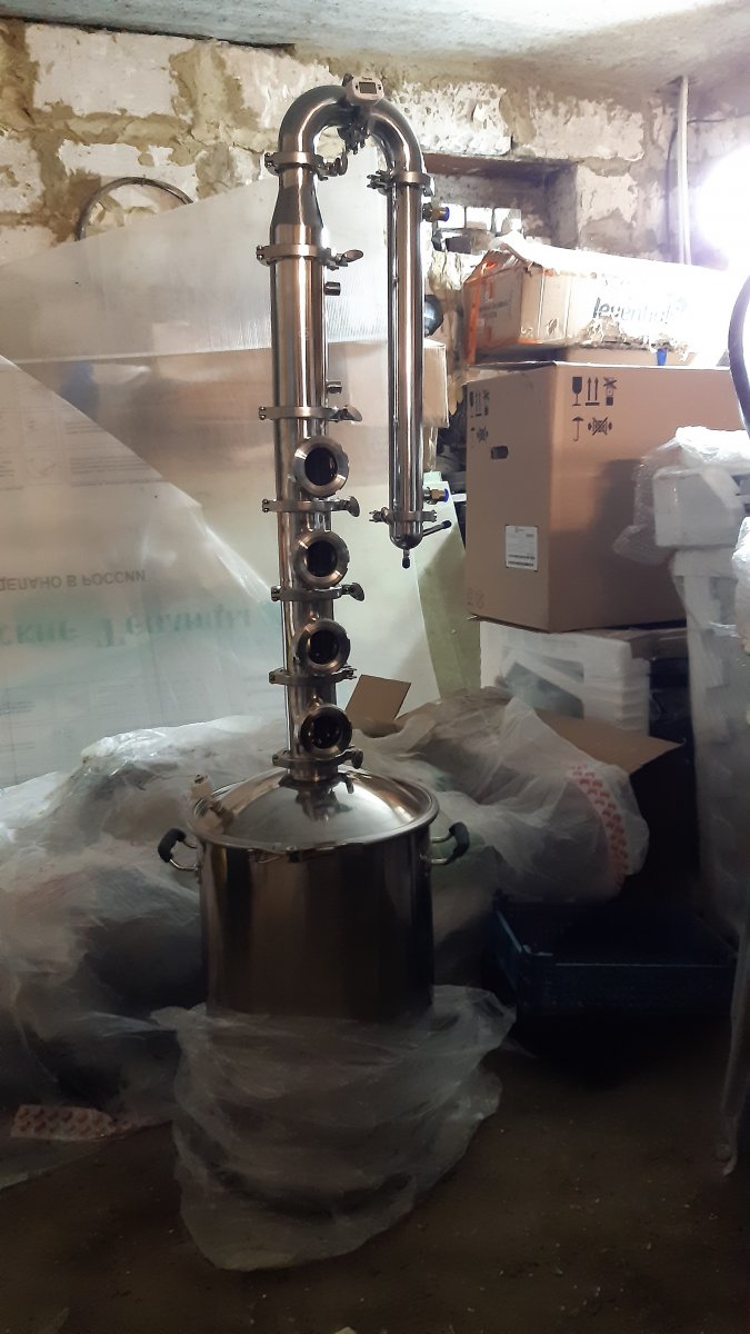

PanDiman 1 772 Опубликовано 27 января (изменено) фото 20 года, только привез из ТК, потом добавил узел отбора голов Изменено 27 января пользователем PanDiman Поделиться сообщением Ссылка на сообщение Поделиться на другие сайты
