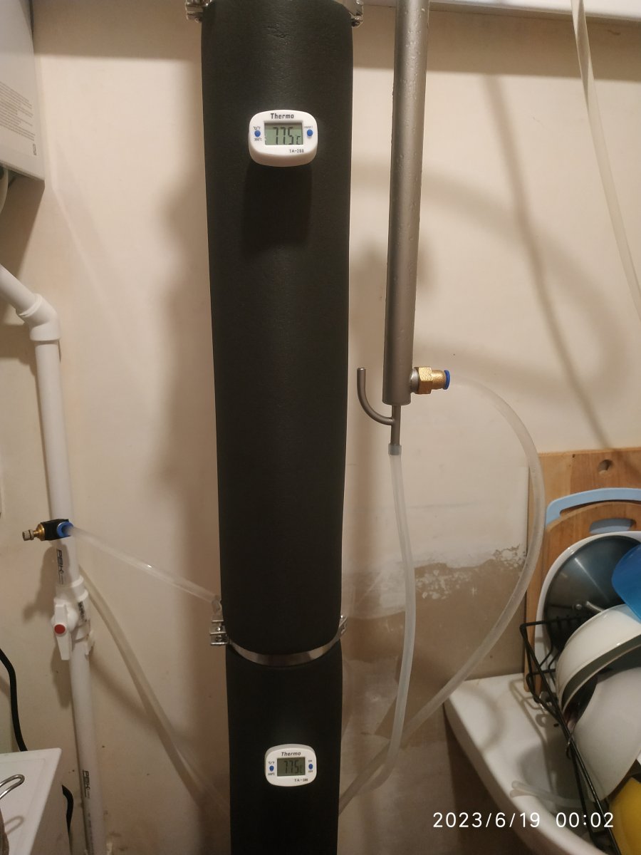

Валерий(69) 1 510 Опубликовано 28 января (изменено) 3 часа назад, Татарин сказал: Обоснуй. Есть авторитетное мнение ряда корифеев этого дела, причём доказано с научной стороны. Так что только по капельным путем будет правильно. 2 часа назад, Владимир 23 сказал: Почему именно 82°? Ну потому что эта температура на царгах, где градусники расположены нижний на 10 см от крышки и верхний на 60 см от крышки, а на узле отбора она будет 77. Я про автоматику не писал. Изменено 28 января пользователем Валерий(69) Поделиться сообщением Ссылка на сообщение Поделиться на другие сайты

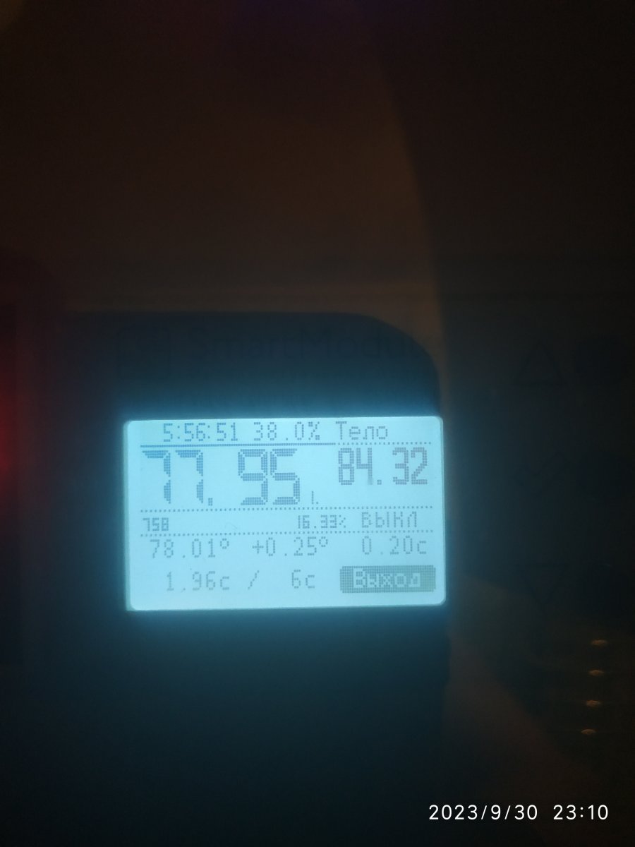

Владимир 23 500 Опубликовано 28 января 58 минут назад, Валерий(69) сказал: потому что эта температура на царгах, где градусники расположены нижний на 10 см от крышки и верхний на 60 Ну может у тебя так. А человек потом будет искать заветные 82. Это без автоматики, на китайских термометрах. Это уже на приборе с цифровыми датчиками. 77.95 температура в царге, 84.32 в кубе. 78.01 это температура при переходе на отбор тела. И рядом видно +0.25 это при температуре 78.26 клапан закроется, для стабилизации колонны. Как только понизится температура, клапан откроется но на 20% сократится время открытия клапана. Таким образом через 5 залетов по температуре время открытия клапана будет 0. И завершится весь процесс. Кстати там видно ещё 758 это давление атмосферное, про которое говорил. 2 Поделиться сообщением Ссылка на сообщение Поделиться на другие сайты

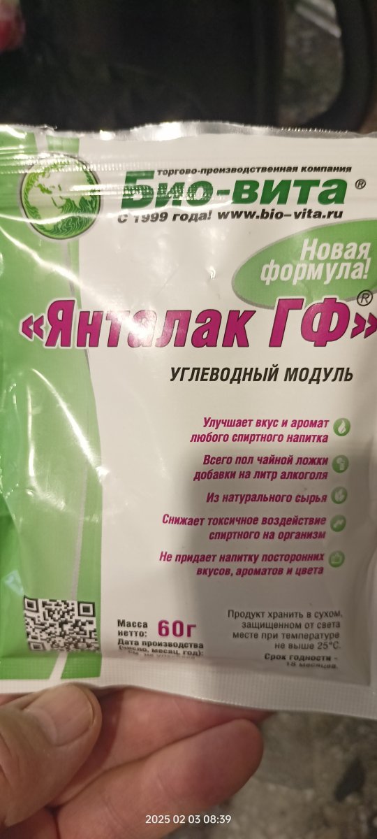

Alex030569 6 780 Опубликовано 3 февраля Купил бонификатор.В этот раз решил другой попробовать.Вроде после выпитого литра на двоих с утра живой) Дрожжи решил то же новые попробовать.Обычно брал Брагман 48. Поделиться сообщением Ссылка на сообщение Поделиться на другие сайты

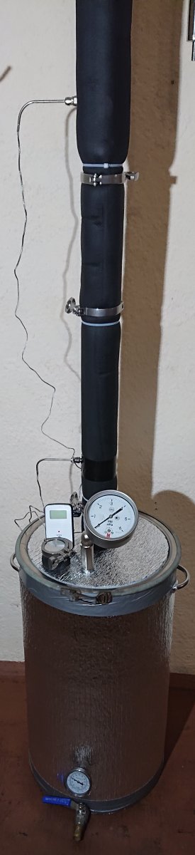

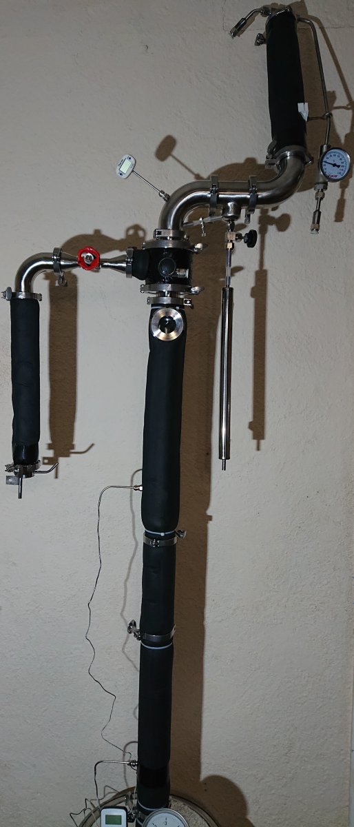

Валерий(69) 1 510 Опубликовано 3 февраля Бак изготовлен из листовой нержавеющей стали толщиной 0,5мм, крышка бака из нержавеющей стали толщиной 2,0мм Размер бака 310мм х 630мм, объём 50 литров. Бак оснащен манометром 0-6 кРа, отверстием для колонны 2 дюйма, заливной горловиной под кламп 1,5.дюйма, предохранительным клапаном, отверстием для тэна под кламп 2 дюйма, сливным краном, термометром с минимальной погрешностью. Колонна состоит из трёх царг 40см, 20см и 50 см, рабочая длина колонны для заполнения СПН составляет один метр. Нижняя царга имеет ниппель для щупа термометра, верхняя царга имеет ниппель для щупа термометра и смотровое окно. Узел отбора "по пару" дополнительно оснащен холодильником Димрота регулируемым игольчатым краном. Кран отбора пара 1/2 с задвижкой. Узел отбора голов и отбора "по жидкости" оснащен игольчатым краном, дополнительным холодильником для голов, ниппелем для термометра, зажимом Гофмана и холодильником Димрота с термометром и краном для регулировки температуры охлаждающей воды. 1 Поделиться сообщением Ссылка на сообщение Поделиться на другие сайты
