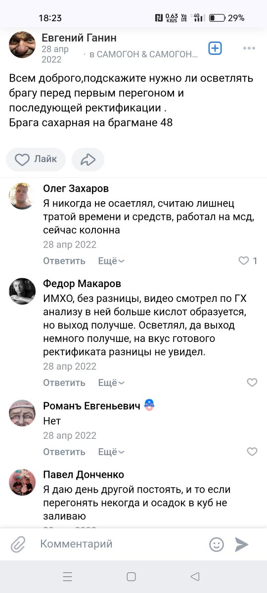

Alex030569 6 948 Опубликовано 20 февраля, 2025 (изменено) 1 час назад, Валерий(69) сказал: Такого никто не мог сказать. Почему? На самагонном форуме пишут,что смысла нет от этого осветления,если дрожжи хорошие. Изменено 20 февраля, 2025 пользователем Alex030569 Поделиться сообщением Ссылка на сообщение Поделиться на другие сайты
PanDiman 1 843 Опубликовано 20 февраля, 2025 я тоже никогда не осветлял. только Вино попробовал очистить бентонитом, работает. Вкус не поменялся, осадка намного меньше 1 Поделиться сообщением Ссылка на сообщение Поделиться на другие сайты

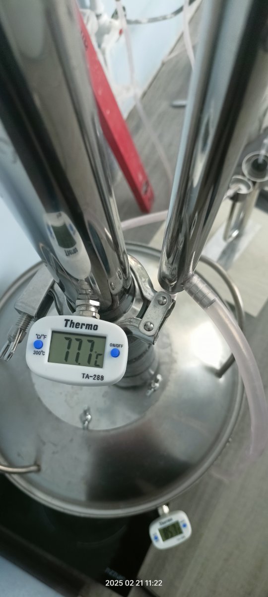

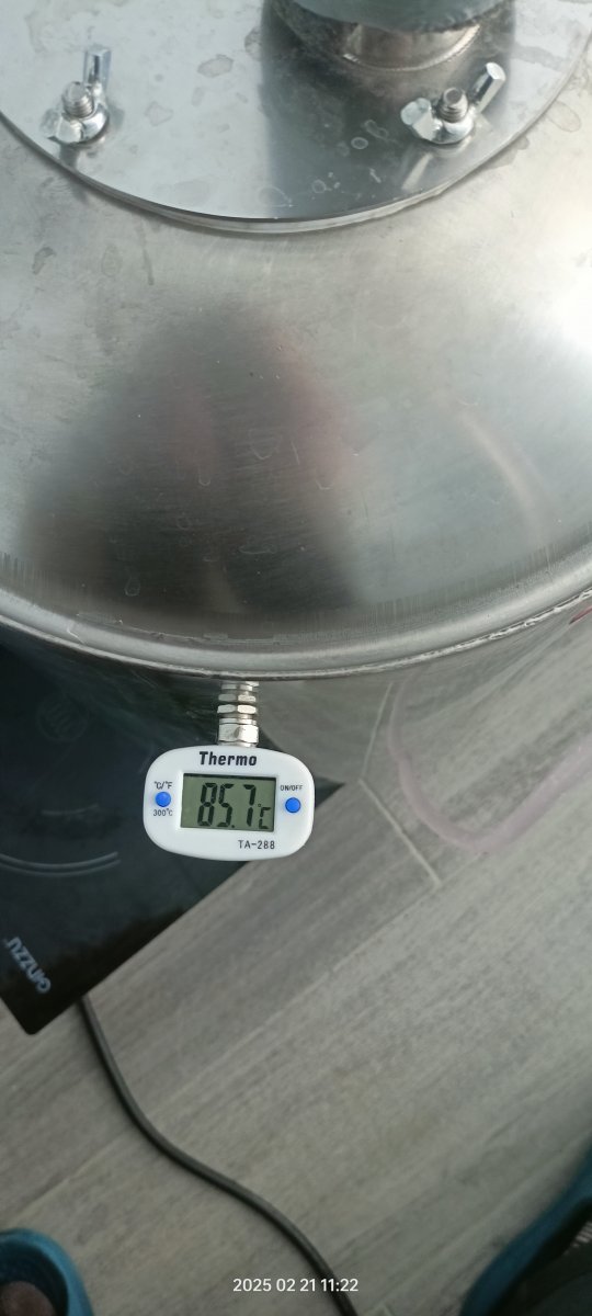

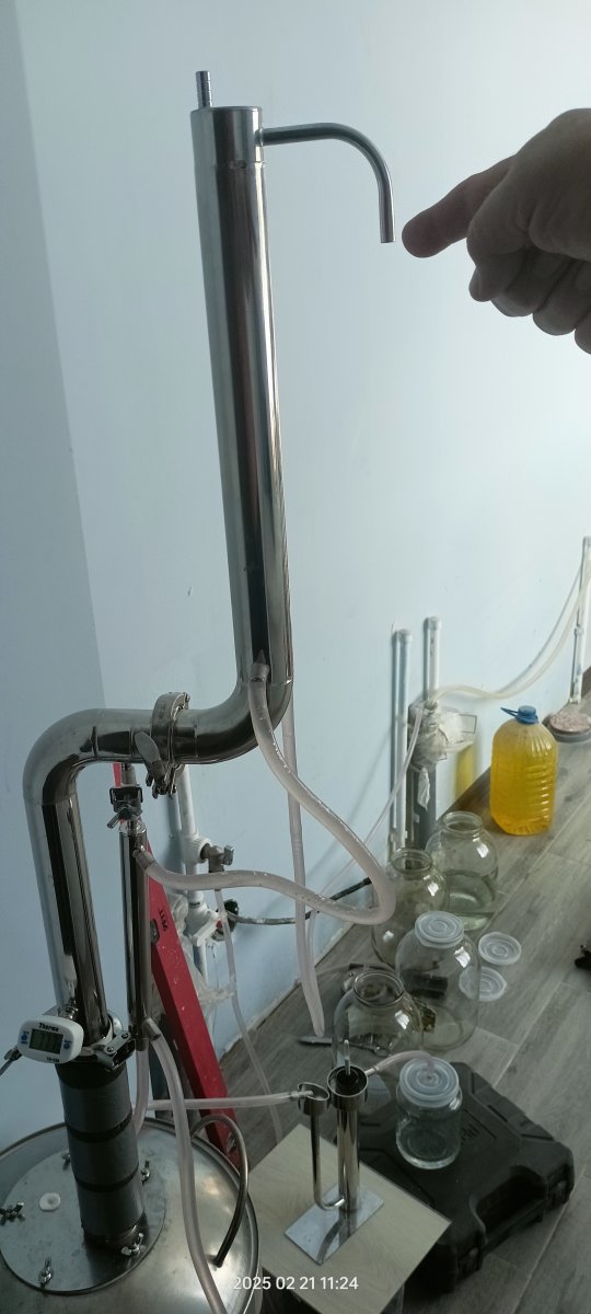

Alex030569 6 948 Опубликовано 21 февраля, 2025 (изменено) Вот не могу понять пока,как действовать.Залил СС,разбавленный до 20.Индукционку включил на максимум.При подходе температуры в кубе к 50,включил воду,отрегулировано на +50 примерно.Дал колонне поработать на себя минут 30. И в верху услышал бульканье в колонне.Я так понимаю,это захлеб.Так же начало капать из атмосферного канала.Убавил индукционку в два раза,капать перестало,но бульканье не прекратилось.Я так понимаю,это пары спирта встречаются в верхней части колонны с флегмой.Моя задача была опустить эту точку.Как это сделать? Ещё убавил нагрев индукционки,бульканье не прекратилось.Выключил плитку.Подождал около получаса.Включил уже на маленькой мощности.Бульканье нет,нет да слышу. Что делаю не так? Температура в кубе. Температура в царге. Когда булькало сильно,то капало отсюда. Изменено 21 февраля, 2025 пользователем Alex030569 Поделиться сообщением Ссылка на сообщение Поделиться на другие сайты

БРОДЯГА74 5 804 Опубликовано 21 февраля, 2025 У меня температура одинаковая, и только потом засекаю время работы на себя!!! Поделиться сообщением Ссылка на сообщение Поделиться на другие сайты
Alex030569 6 948 Опубликовано 21 февраля, 2025 (изменено) 36 минут назад, БРОДЯГА74 сказал: У меня температура одинаковая, и только потом засекаю время работы на себя!!! Для чего надо делать одинаковую температуру в кубе и в царге? Я считал,что температура должна устаканится,т е. стабилизироваться и там ,и там.И потом дать дать поработать на себя. Изменено 21 февраля, 2025 пользователем Alex030569 Поделиться сообщением Ссылка на сообщение Поделиться на другие сайты
valemat 1 864 Опубликовано 21 февраля, 2025 А по моему, когда температура уравняется начинаем гнать. Поделиться сообщением Ссылка на сообщение Поделиться на другие сайты
БРОДЯГА74 5 804 Опубликовано 21 февраля, 2025 Только что, valemat сказал: А по моему, когда температура уравняется начинаем гнать. Когда температура одинаковая, значит колонна прогрелась, по инструкции нужно дать поработать на "себя" после выравнивания температуры!! Шура просто почему-то всегда спешит...получает непонятки! 18 минут назад, Alex030569 сказал: Я считал,что температура должна устаканится,т е. стабилизироваться и там ,и там.И потом дать дать поработать на себя. Правельно, только почему-то не делаешь этого... 1 Поделиться сообщением Ссылка на сообщение Поделиться на другие сайты
Alex030569 6 948 Опубликовано 21 февраля, 2025 32 минуты назад, БРОДЯГА74 сказал: Когда температура одинаковая, значит колонна прогрелась, по инструкции нужно дать поработать на "себя" после выравнивания температуры!! Шура просто почему-то всегда спешит...получает непонятки! Правельно, только почему-то не делаешь этого... Ты же пишешь,что у тебя и в царге и в кубе температура одинаковая.Т.е. и там и там допустим +78 А везде пишут,что температура должна уровняться,остановиться по другому.Но уровняться это же не значит что показания в кубе должны совпадать с показаниями в царге. Поделиться сообщением Ссылка на сообщение Поделиться на другие сайты
БРОДЯГА74 5 804 Опубликовано 21 февраля, 2025 1 минуту назад, Alex030569 сказал: Ты же пишешь,что у тебя и в царге и в кубе температура одинаковая.Т.е. и там и там допустим +78 При этой температуре ты чего ожидаешь на выходе? Поделиться сообщением Ссылка на сообщение Поделиться на другие сайты
Alex030569 6 948 Опубликовано 21 февраля, 2025 (изменено) Ты же пишешь именно про то,что они у тебя на двух термометрах одинаковые. 1 час назад, БРОДЯГА74 сказал: У меня температура одинаковая, и только потом засекаю время работы на себя!!! 2 минуты назад, БРОДЯГА74 сказал: При этой температуре ты чего ожидаешь на выходе? 4 минуты назад, Alex030569 сказал: Ты же пишешь,что у тебя и в царге и в кубе температура одинаковая.Т.е. и там и там допустим +78 Ключевое слово Изменено 21 февраля, 2025 пользователем Alex030569 Поделиться сообщением Ссылка на сообщение Поделиться на другие сайты
БРОДЯГА74 5 804 Опубликовано 21 февраля, 2025 1 минуту назад, Alex030569 сказал: Ты же пишешь именно про то,что они у тебя на двух термометрах одинаковые. Пишу, и что? Для начала работы должна быть одинаковой...и поработать на себя! Поделиться сообщением Ссылка на сообщение Поделиться на другие сайты
Alex030569 6 948 Опубликовано 21 февраля, 2025 У меня в колонне больше 77,8 не поднимается.Если поднимется на 0,1 градус,значит хвосты начинаются.Все,стоп. Только что, БРОДЯГА74 сказал: Пишу, и что? Для начала работы должна быть одинаковой...и поработать на себя! Покажи где это такое советуют и для чего? Поделиться сообщением Ссылка на сообщение Поделиться на другие сайты
БРОДЯГА74 5 804 Опубликовано 21 февраля, 2025 Только что, Alex030569 сказал: У меня в колонне больше 77,8 не поднимается.Если поднимется на 0,1 градус,значит хвосты начинаются.Все,стоп. Убавляй нагрев.. Поделиться сообщением Ссылка на сообщение Поделиться на другие сайты
Alex030569 6 948 Опубликовано 21 февраля, 2025 1 минуту назад, БРОДЯГА74 сказал: Пишу, и что? Для начала работы должна быть одинаковой...и поработать на себя! В кубе температура всегда больше.Тем более до начала кипения спирта,в колонне температура не растет совсем Поделиться сообщением Ссылка на сообщение Поделиться на другие сайты
БРОДЯГА74 5 804 Опубликовано 21 февраля, 2025 1 минуту назад, Alex030569 сказал: в колонне температура не растет совсем Как так-то? У меня нормально у тебя такой же не нагревается... Поделиться сообщением Ссылка на сообщение Поделиться на другие сайты
Alex030569 6 948 Опубликовано 21 февраля, 2025 Только что, БРОДЯГА74 сказал: Как так-то? У меня нормально у тебя такой же не нагревается... Нагрев колонны за счёт чего происходит? За счёт паров спирта.А как она нагреется,если в кубе СС ещё не дошел до температуры испарения спирта? Поделиться сообщением Ссылка на сообщение Поделиться на другие сайты
