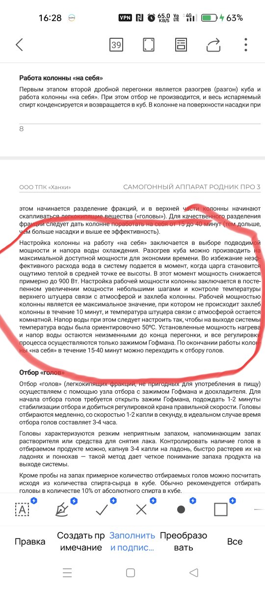

Маленько не правильно.Когда рука уже набита и есть записи,то все это выставляется автоматом-нагрев на нужных кВт,температура воды на выходе и т.д.Но стоит поменять ту же СПН и уже настраивать аппарат приходится заново.А работать он должен в презахлебном состоянии.Поэтому приходится выводить его в захлеб и потом добиваться этого предзахлебного состояния,записывания новые показания.
Выход аппарата на захлебное состояние делается на максимальных скоростях.

Видимо разные они у нас! Сначала сильный нагрев, пока не начнет расти в царге, как начала подниматся, сбавляю до 1200, после выравнивания температур , работает на себя 30-40 минут, сбавляю до 1000-1100 и начинаю покапельный отбор голов!! Ни пред, ни после захлеба не наблюдал ни разу...

2 часа назад, БРОДЯГА74 сказал:
Перечитай ещё раз инструкцию к этому аппарату.Screenshot_2025-02-21-16-28-28-75_c37d74246d9c81aa0bb824b57eaf7062.thumb.jpg.2bba8c2edde40e3e0acf5d854820afda.jpg
