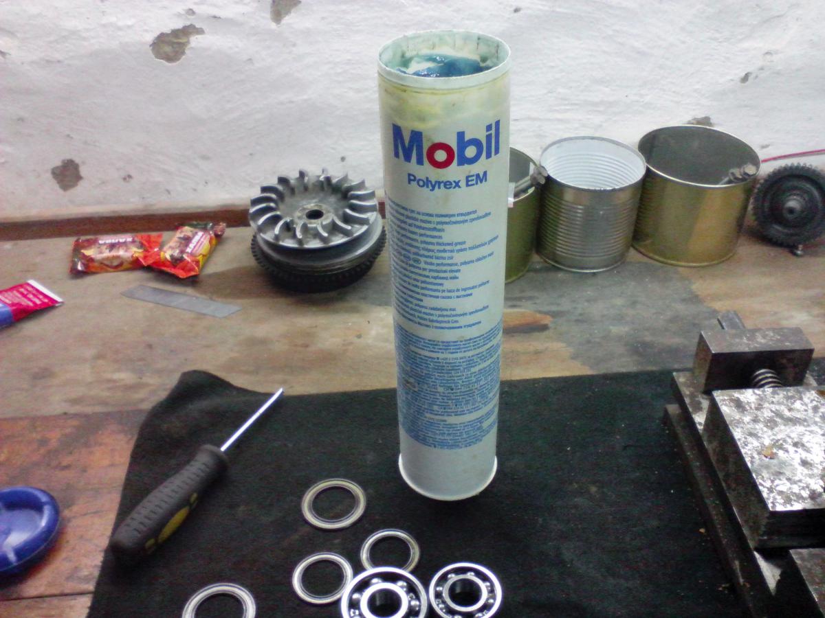

Никола R1 21 Опубликовано 7 апреля, 2015 Подшипники перед установкой вскрывал и закладывал вот такую смазку. В одно смазки не было, в друго было, но мало Не грузятся фото, видимо сеть перегружена. Поделиться сообщением Ссылка на сообщение Поделиться на другие сайты
Никола R1 21 Опубликовано 7 апреля, 2015 Смазка вот такая, консистентная, полимочевинная вроде Поделиться сообщением Ссылка на сообщение Поделиться на другие сайты
