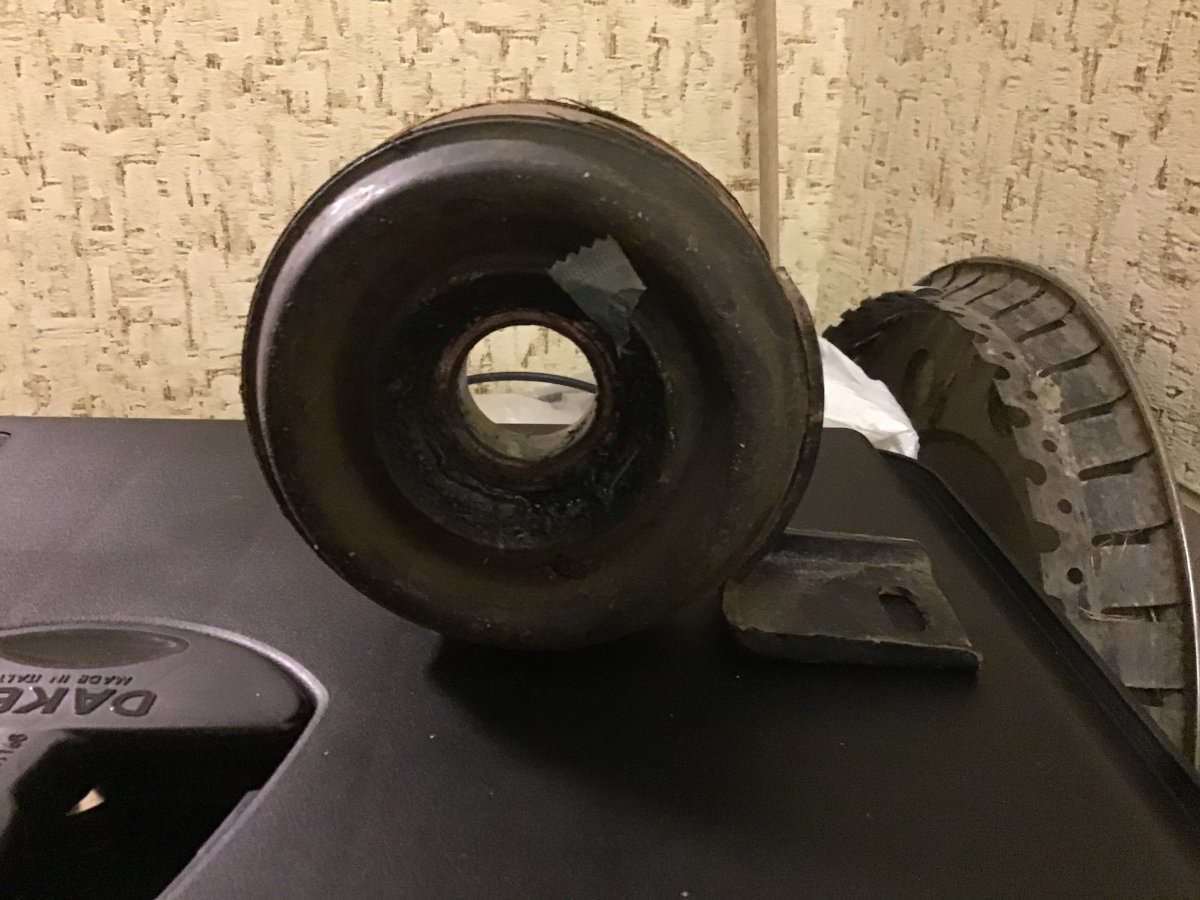

oleg33petrovich 384 Опубликовано 1 ноября, 2021 Вот раком встаёт подвесной что ближе к мосту, из за этого я так думаю и рвёт резинку. Поделиться сообщением Ссылка на сообщение Поделиться на другие сайты
Alex030569 7 024 Опубликовано 1 ноября, 2021 5 минут назад, oleg33petrovich сказал: Вот раком встаёт подвесной что ближе к мосту, из за этого я так думаю и рвёт резинку. У тебя пятиметровая и один подвесной? Что значит раком? Поделиться сообщением Ссылка на сообщение Поделиться на другие сайты
oleg33petrovich 384 Опубликовано 1 ноября, 2021 @oleg33petrovich Подвесных два, на фото тот что ближе к мосту. Сказав раком, я имел ввиду разное расстояние между пыльником на трубе и резинкой подшипника, оно отличается почти в два раза. Внизу расстояние больше чем вверху. Поделиться сообщением Ссылка на сообщение Поделиться на другие сайты
L2140 1 827 Опубликовано 1 ноября, 2021 2 часа назад, oleg33petrovich сказал: @oleg33petrovich Подвесных два, на фото тот что ближе к мосту. Сказав раком, я имел ввиду разное расстояние между пыльником на трубе и резинкой подшипника, оно отличается почти в два раза. Внизу расстояние больше чем вверху. Да. Угол установки подвесного мог быть и получше. Поделиться сообщением Ссылка на сообщение Поделиться на другие сайты
газель2005 2 748 Опубликовано 1 ноября, 2021 @oleg33petrovich А первая поперечина под подвесной с изгибом? Поделиться сообщением Ссылка на сообщение Поделиться на другие сайты
oleg33petrovich 384 Опубликовано 1 ноября, 2021 36 минут назад, газель2005 сказал: @oleg33petrovich А первая поперечина под подвесной с изгибом? Без изгиба, такая же как и на моём фото, прямая. Я догадываюсь на что ты намекаешь. Если поперечина былаб с изгибом, то преломление вала было-бы не таким большим?? Если так, то угол работы первой от мотора крестовины будет больше, а так первые две работают на прямом валу.. Поделиться сообщением Ссылка на сообщение Поделиться на другие сайты
