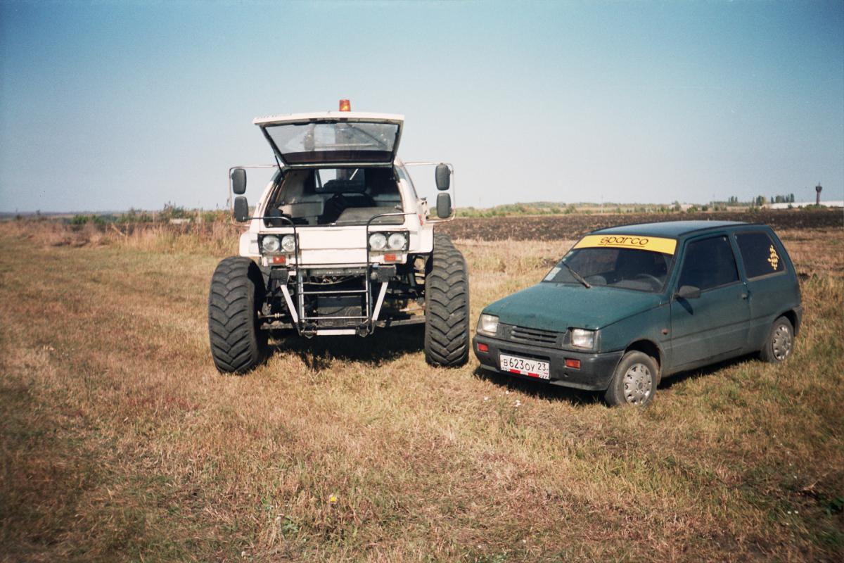

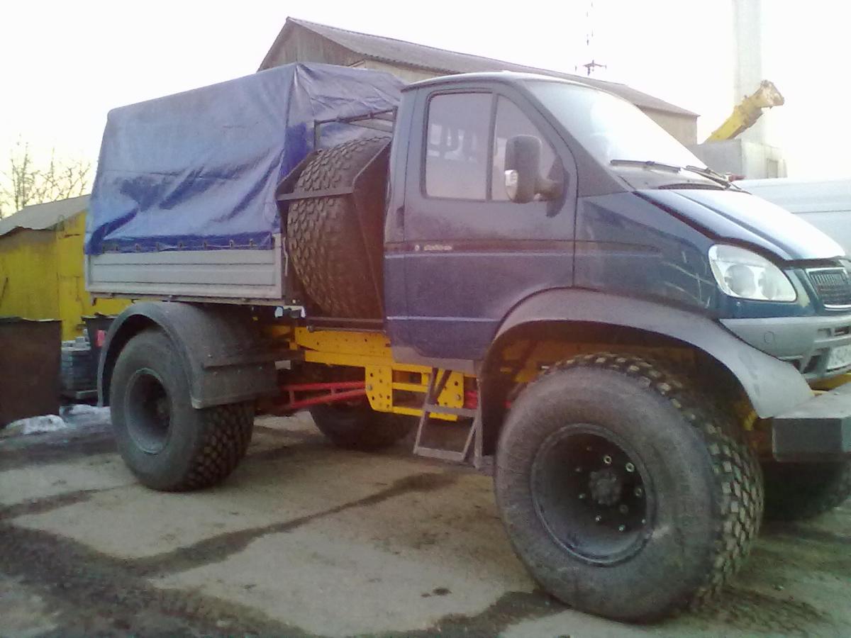

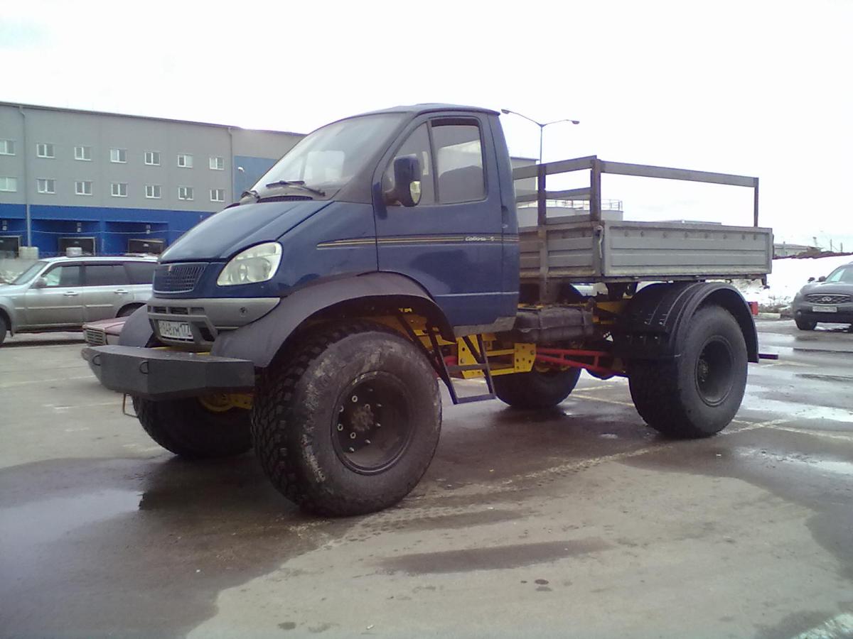

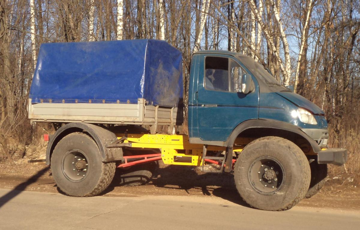

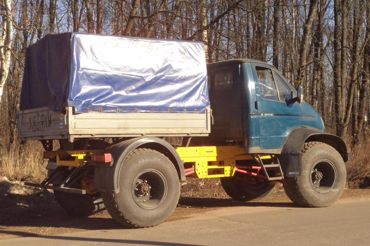

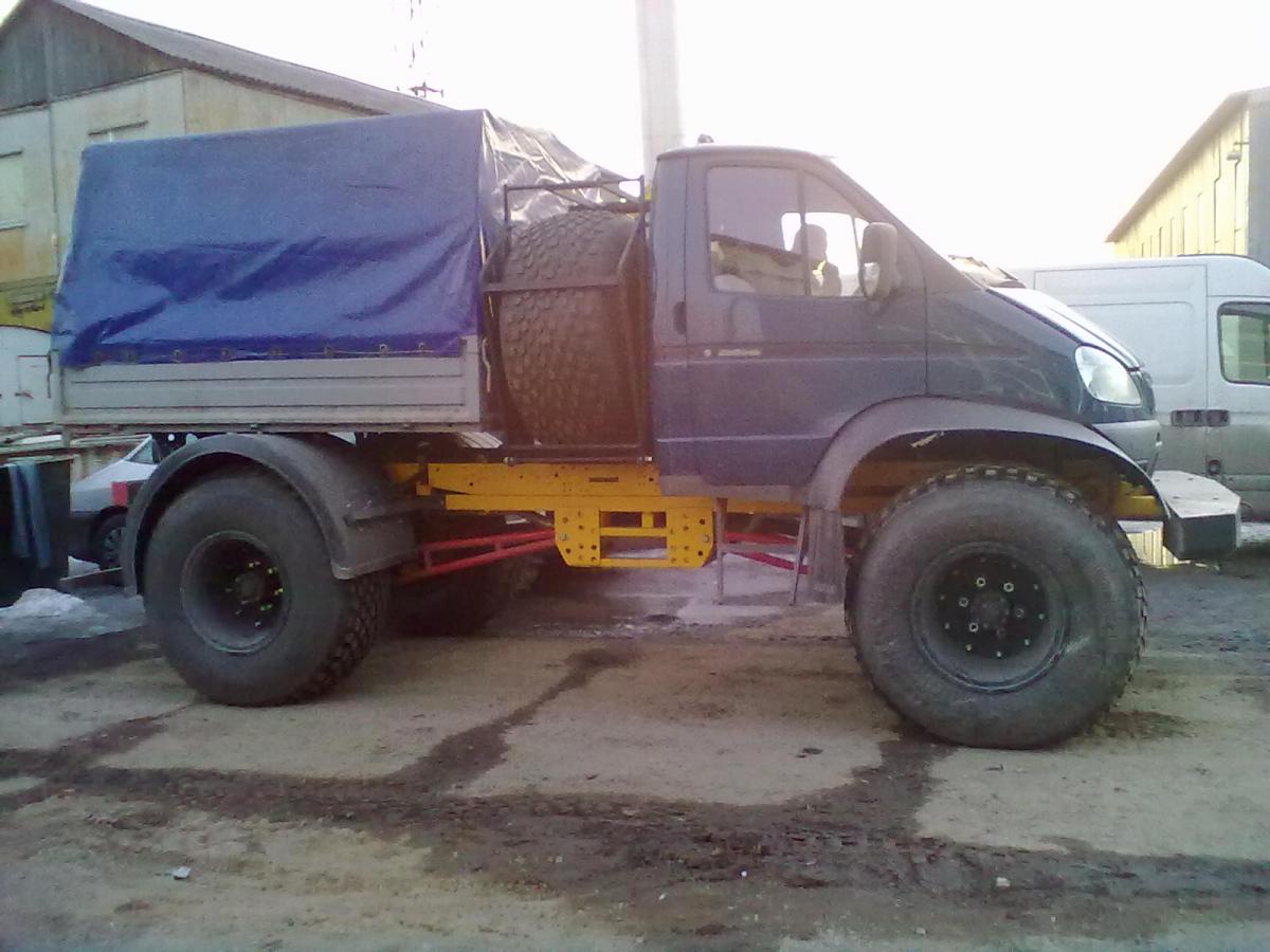

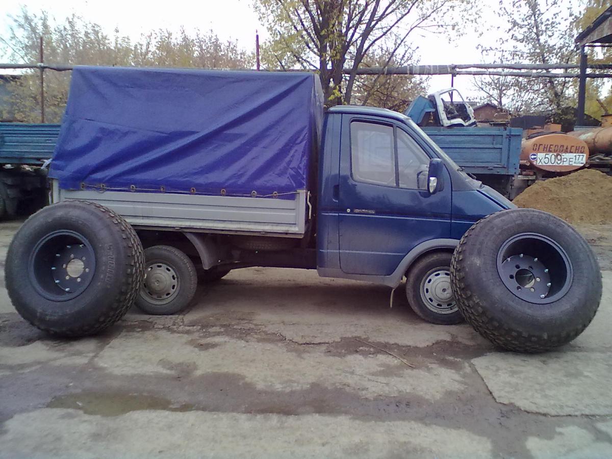

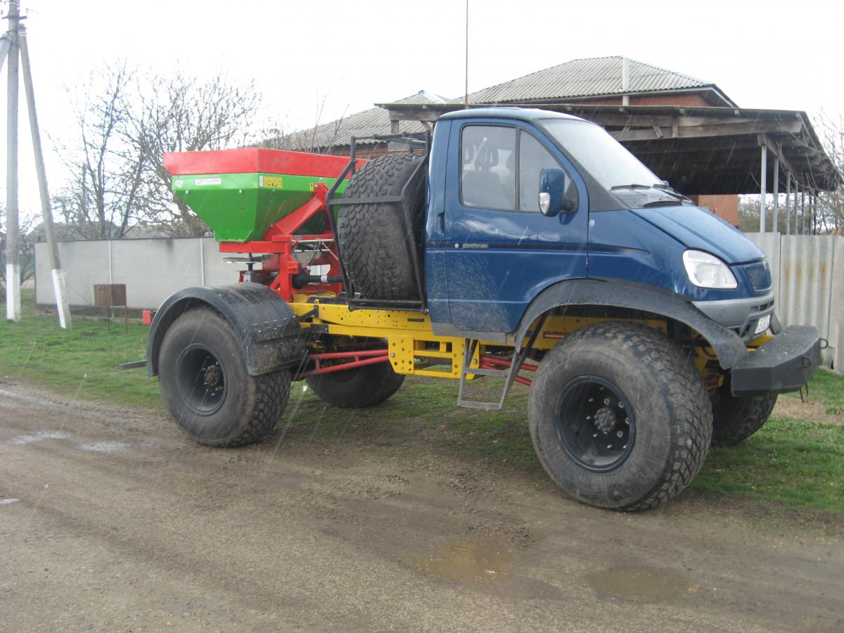

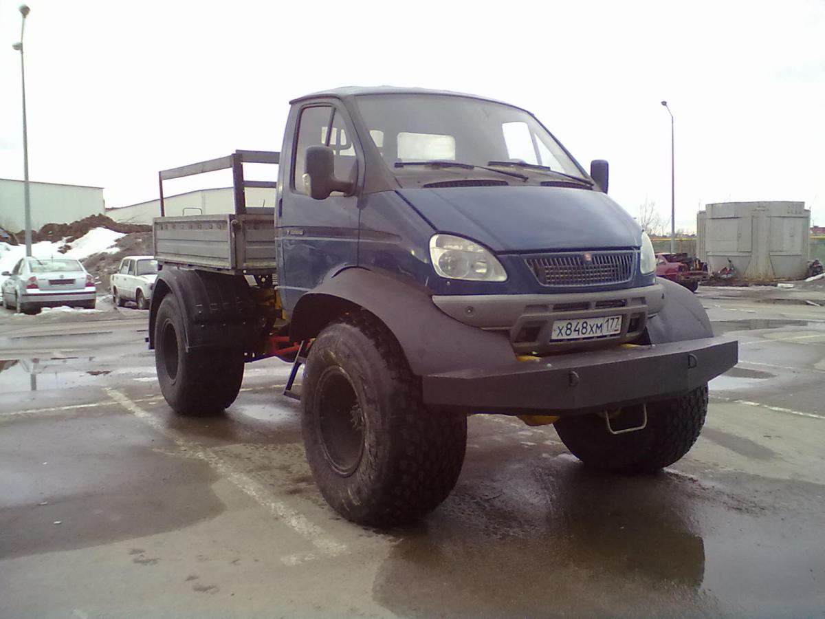

T-A 4 Опубликовано 18 апреля, 2015 День Добрый, Уважаемые форумчане! Представляю вам свою последнюю работу - "Соболь" на мостах "Газ - 66", на пневмоподвеске и на колесах "Авторос" размерностью 1200 мм х 600 мм х 21": 3 Поделиться сообщением Ссылка на сообщение Поделиться на другие сайты
Владимир116 396 Опубликовано 18 апреля, 2015 Молодец!А что за рама у него? А с регистрацией авто проблем не было?А для каких целей его мастерил? Поделиться сообщением Ссылка на сообщение Поделиться на другие сайты

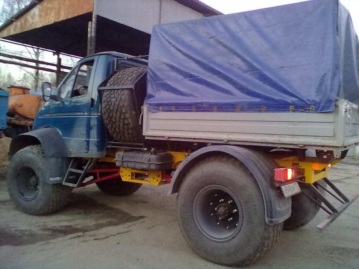

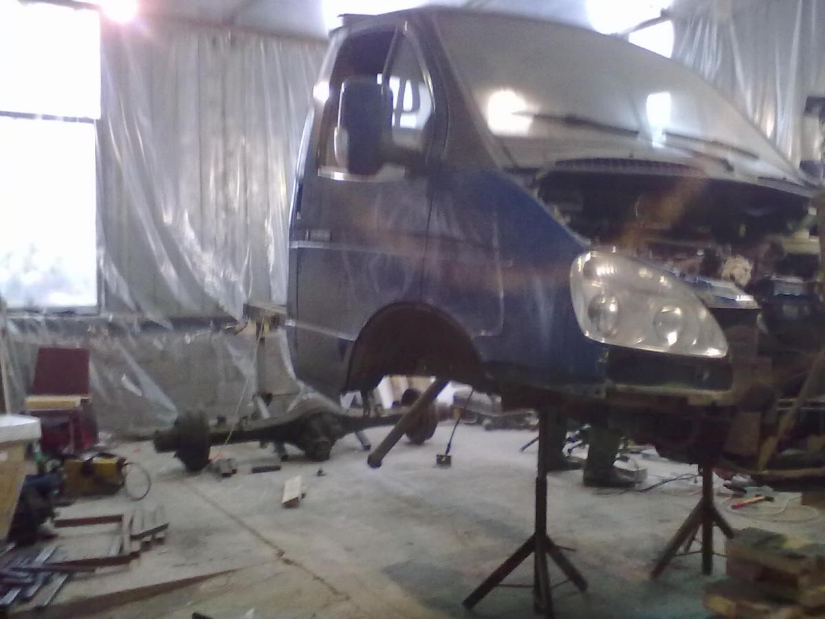

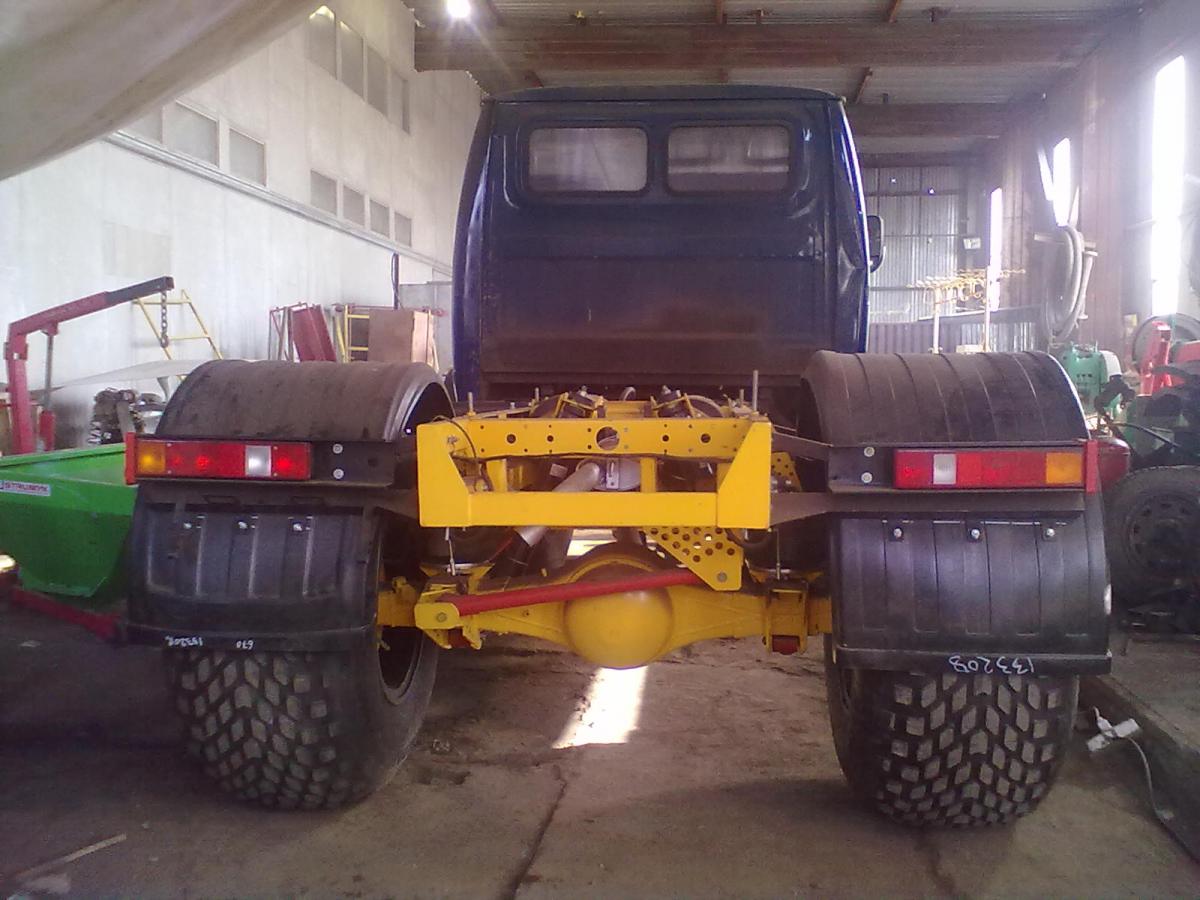

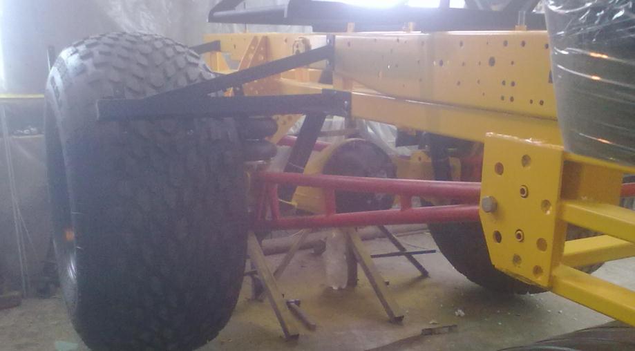

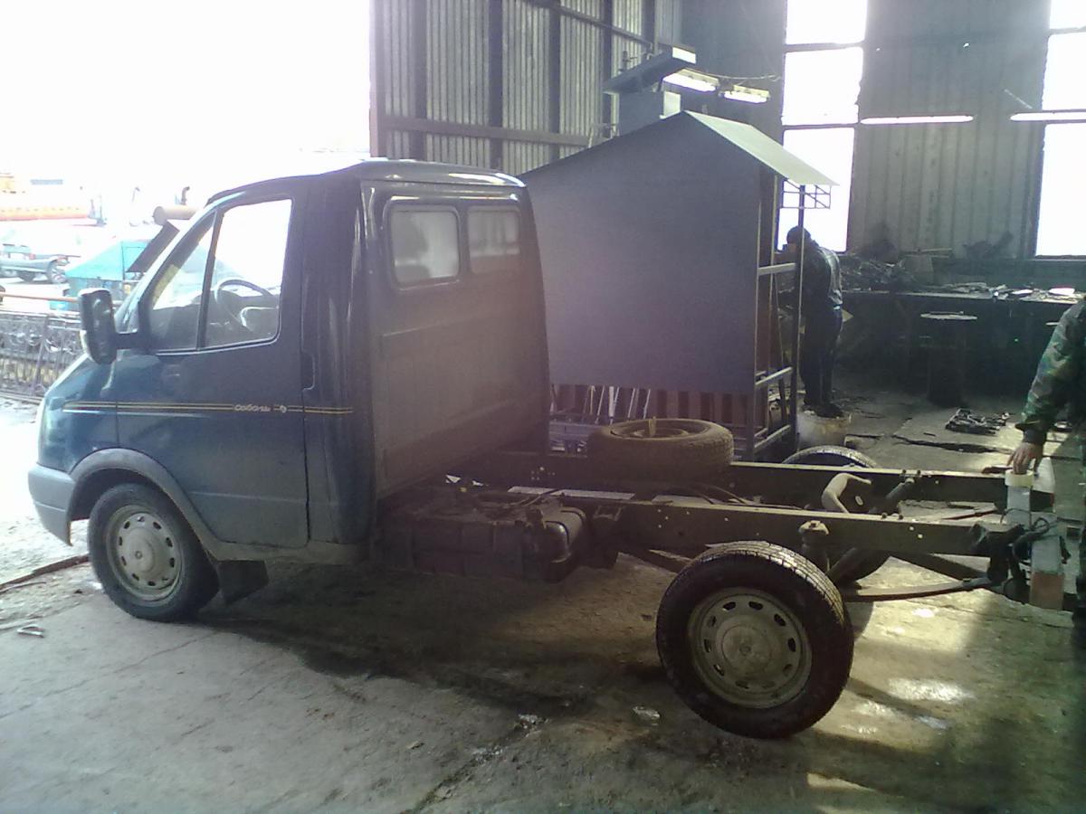

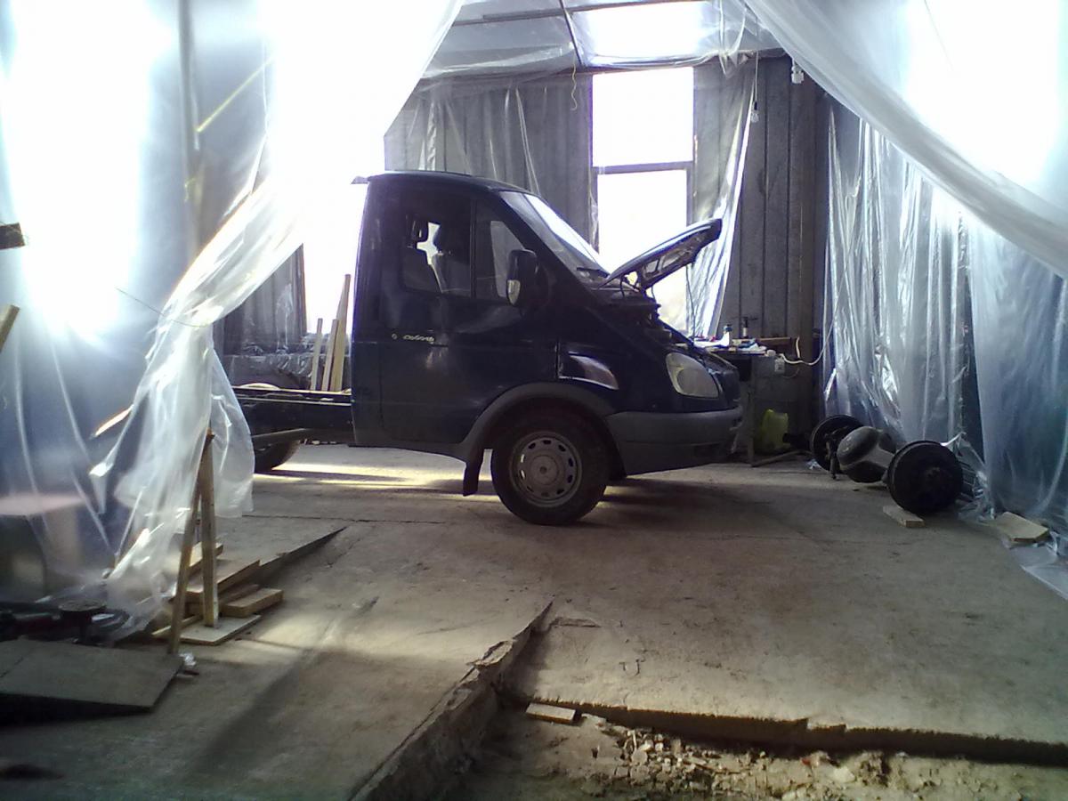

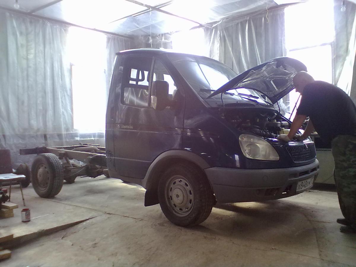

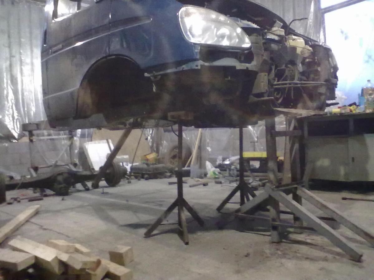

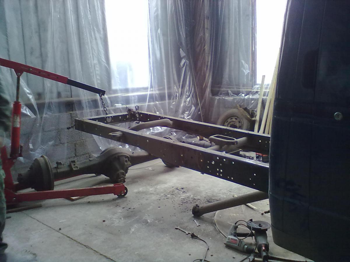

T-A 4 Опубликовано 18 апреля, 2015 Донор: Вот загоняем "Соболька" в бокс и. Поделиться сообщением Ссылка на сообщение Поделиться на другие сайты

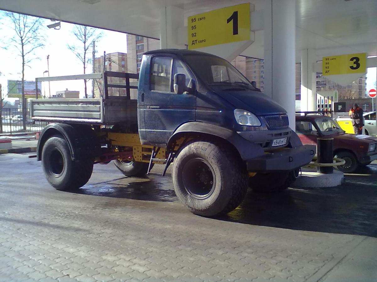

Crady 8 668 Опубликовано 18 апреля, 2015 специфичная машинка...под охоту строили? Поделиться сообщением Ссылка на сообщение Поделиться на другие сайты

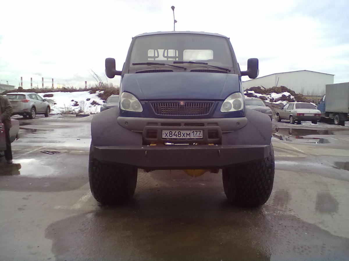

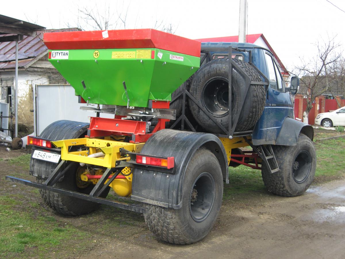

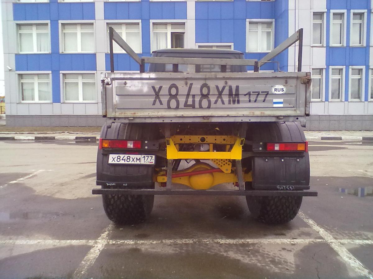

T-A 4 Опубликовано 18 апреля, 2015 Этот автомобиль готовился в качестве "самоходного разбрасывателя" минеральных удобрений, на сдвоенных задних колесах: Двигатель 405, КПП родная, РК - "ЗиЛ - 157".Конечно можно и под охоту. Поделиться сообщением Ссылка на сообщение Поделиться на другие сайты
TAD 387 Опубликовано 18 апреля, 2015 Зачет. ДВС в идеале поменять бы ))) Поделиться сообщением Ссылка на сообщение Поделиться на другие сайты
сампосебе 165 Опубликовано 18 апреля, 2015 бак чето маленький для " монстрика " :) Поделиться сообщением Ссылка на сообщение Поделиться на другие сайты

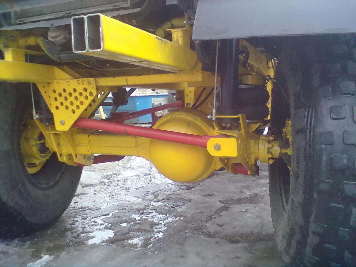

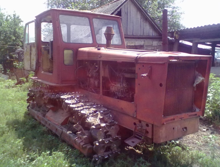

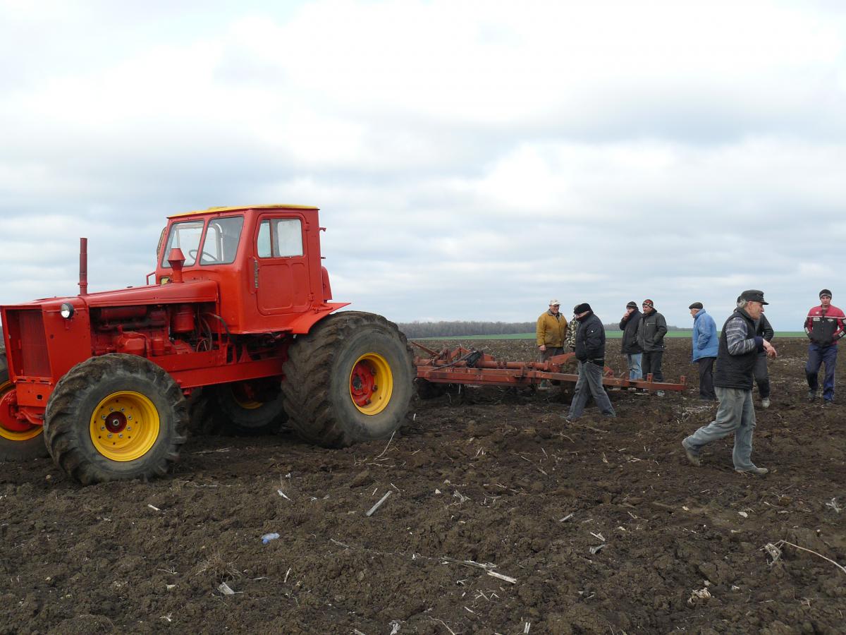

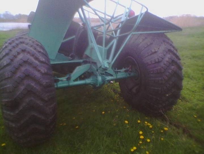

T-A 4 Опубликовано 18 апреля, 2015 Мужики, эта машина строилась под заказ. Представитель заказчика захотел проявить свои конструкторские способности и лично установил задние крылья. Надо было переделать, потому как при первом съезде с дороги от крыльев ничего не останется, но человек сам может быть первый раз в жизни что - то построил, точнее пристроил - поставил крылья и переделывать не дал, так и забрал машину, показывать жене, что он сам сделал... И бак можно заменить и мотор дизельный я планировал ставить "Hyundai" 3, 3 или 3, 9 л вместе с КПП.. Но есть еще такое понятие - бюджет. Скромный бюджет. Компания "Авторос" строит рессорные аналоги, называются "Мул". Можете на них у них посмотреть. Я же изначально отказался от рессор в пользу моей любимой пневмы, правда пришлось рулевое ставить "Гидрообъемное". Ну и с этим у меня опыт есть - я уже ставил ГОРУ на свою "С - 15" и на трактор "Т - 4" "Алтай", когда из гусеничного делал колесный трактор: Поделиться сообщением Ссылка на сообщение Поделиться на другие сайты
сампосебе 165 Опубликовано 18 апреля, 2015 когда из гусеничного делал колесный трактор: эт еще зачем ? на гусеницах вроде лучше .. и про моторчик дизельный можно чуть подробней ? а то тут все японы ставят .. джезеты да узфеты .. контрактные .. вдруг твой вариант интересней и бюджетней ( мечты... мечты ) :) Поделиться сообщением Ссылка на сообщение Поделиться на другие сайты
T-A 4 Опубликовано 18 апреля, 2015 Про трактор - надо людям было, вот и построил. Про мотор корейский - это только в планах. Мотор действительно неплохой и по ресурсу и по крутящему моменту и по мощи. И по деньгам похоже доступный. Поделиться сообщением Ссылка на сообщение Поделиться на другие сайты
сампосебе 165 Опубликовано 18 апреля, 2015 Про мотор корейский ну хоть ттх мотора озвучь ... или планы как чего .. какая коробка .. как сращивать с раздаткой или все подойдет без танцев .. букв напиши поболе .. а то как на допросе из тебя .. :D Поделиться сообщением Ссылка на сообщение Поделиться на другие сайты
T-A 4 Опубликовано 18 апреля, 2015 ну хоть ттх мотора озвучь ... или планы как чего .. какая коробка .. как сращивать с раздаткой или все подойдет без танцев .. букв напиши поболе .. а то как на допросе из тебя .. :D Точно не сегодня про ТТХ. Можете и сами посмотреть - мотор "Hyundai" HD - 72, HD - 78. Интернет все расскажет. А сращивать с РК ничего не надо. Просто "включить" голову и ловить по длине карданов, чтобы не резать их вообще, а подбором добиться необходимого расположения РК и соответственно мостов. И если интересно очень, скиньте мне свою эл. почту - сброшу интереснейший материал по межосевой развесовке. Поделиться сообщением Ссылка на сообщение Поделиться на другие сайты

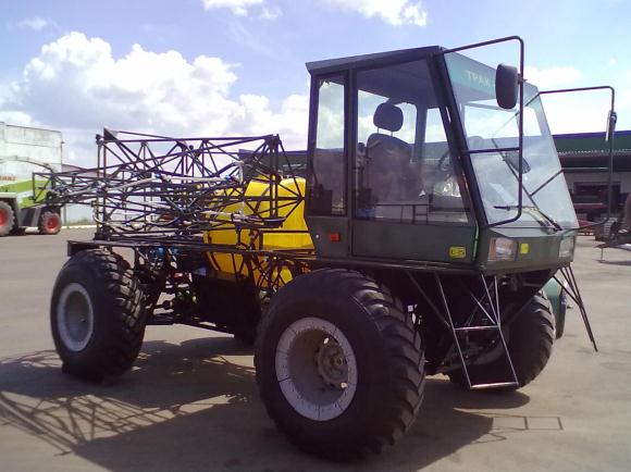

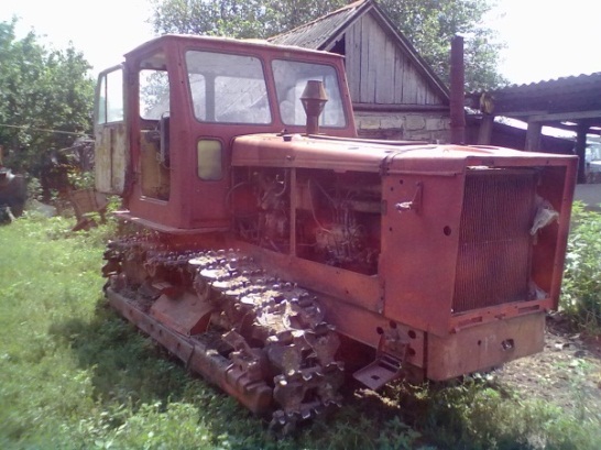

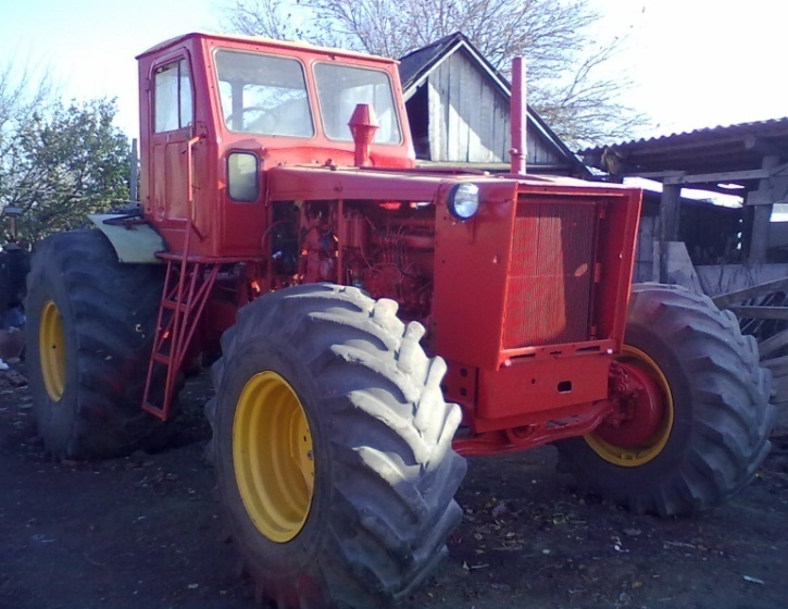

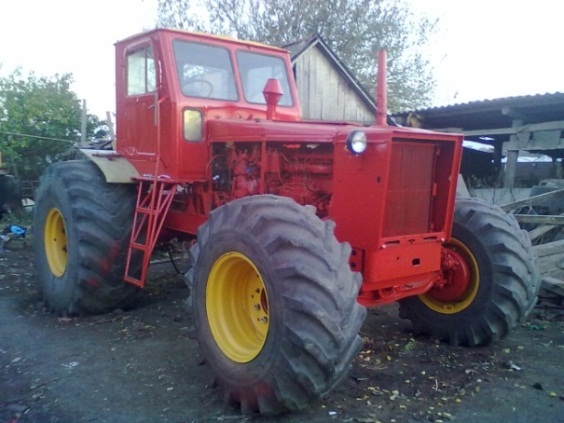

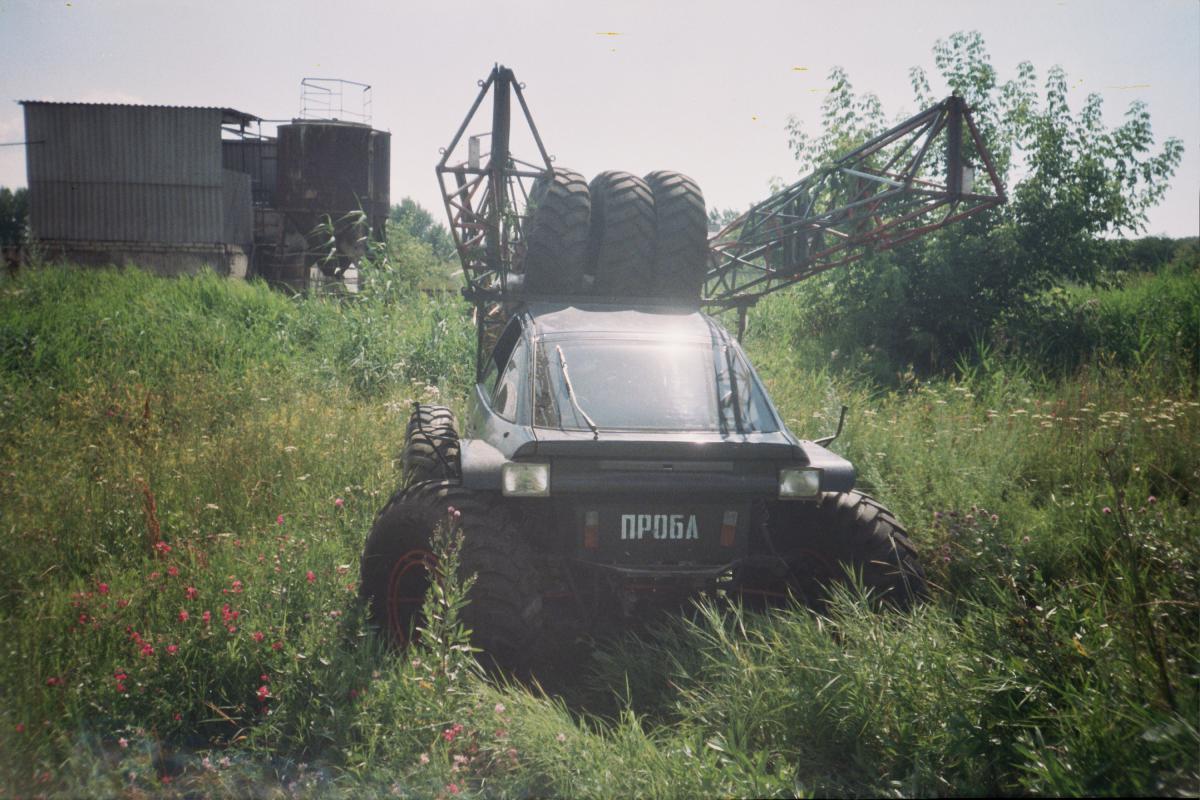

T-A 4 Опубликовано 20 апреля, 2015 покупатель всегда найдется.Так то оно так, но можно годами ждать того покупателя... И приходиться просто заниматься чем - то другим, напрочь забыв о своих разработках. Строил я интересные штуки... И вот все жду... Из гусеничного "Т - 4 Алтай" довелось мне сделать колесный "Т - 4К": Но теперь вот приходится закрывать контору... 1 Поделиться сообщением Ссылка на сообщение Поделиться на другие сайты
