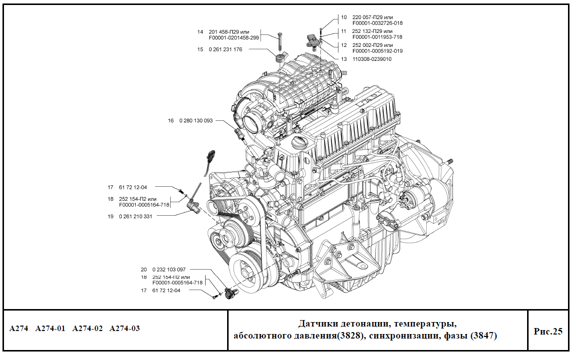

propan 1 Опубликовано 18 мая, 2015 Если на этом моторе датчик фаз, если есть где стоит? Какое время впрыска на холостом ходу должно быть с блоком М12? Поделиться сообщением Ссылка на сообщение Поделиться на другие сайты
propan 1 Опубликовано 18 мая, 2015 (изменено) Где стоит датчик нашел. Остался вопрос время впрыска, меня убеждают что 1.8-1.9 мс это нормально на новой машине, я говорю что нет. Ошибки по датчику фаз не выдает. Изменено 18 мая, 2015 пользователем propan Поделиться сообщением Ссылка на сообщение Поделиться на другие сайты
газель2005 2 670 Опубликовано 18 мая, 2015 На свежих уже нету данного датчика.Если есть то стоит спереди на лобовой крышке двигателя. Поделиться сообщением Ссылка на сообщение Поделиться на другие сайты

рязанец 14 Опубликовано 19 ноября, 2018 (изменено) про датчик фаз .У меня на моторе А 274 16 года датчика фаз нет, Сейчас поменял двигатель на А 275 18 года ДФ есть. В чем разница?. Нужно в ЭБУ менять прошивку под ДФ? Изменено 19 ноября, 2018 пользователем рязанец Поделиться сообщением Ссылка на сообщение Поделиться на другие сайты
газель2005 2 670 Опубликовано 20 ноября, 2018 Просто включить в прошивке и провода протянуть. Поделиться сообщением Ссылка на сообщение Поделиться на другие сайты
alexgop 996 Опубликовано 20 ноября, 2018 про датчик фаз .У меня на моторе А 274 16 года датчика фаз нет, Сейчас поменял двигатель на А 275 18 года ДФ есть. В чем разница?. Нужно в ЭБУ менять прошивку под ДФ?оставь все как было на старом моторе.. все будет работать. Поделиться сообщением Ссылка на сообщение Поделиться на другие сайты
