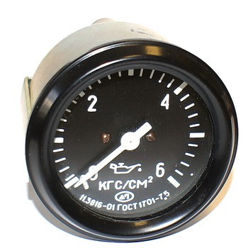

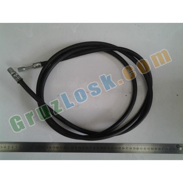

max71 186 Опубликовано 27 мая, 2015 как меня порой такие советы выносят Нет импортного датчика, нет, вообще ни какого нет, один газовский за 120 рублей, а что бы поменять его надо полторашку в сервисе отдать, едрить колотить, откуда вы такие умные беретесь? Я их 3 штуки поменял, ТРИ!!! Неделя работает и кабздец, вот все качество ваших з\ч я лично тебе советовал поставить мех . датчик со шлангом , ты же внял совету ;) Поделиться сообщением Ссылка на сообщение Поделиться на другие сайты

frol1958 72 Опубликовано 27 мая, 2015 как меня порой такие советы выносят :DНет импортного датчика, нет, вообще ни какого нет, один газовский за 120 рублей, а что бы поменять его надо полторашку в сервисе отдать, едрить колотить, откуда вы такие умные беретесь? Я их 3 штуки поменял, ТРИ!!! Неделя работает и кабздец, вот все качество ваших з\ч видел, я ими торговал, все зависит от комплектации, так что не надо ла-ла ...Вот взял и за пол часа установил. И давление вижу и не парюсь с электрическими датчиками. 1 Поделиться сообщением Ссылка на сообщение Поделиться на другие сайты
