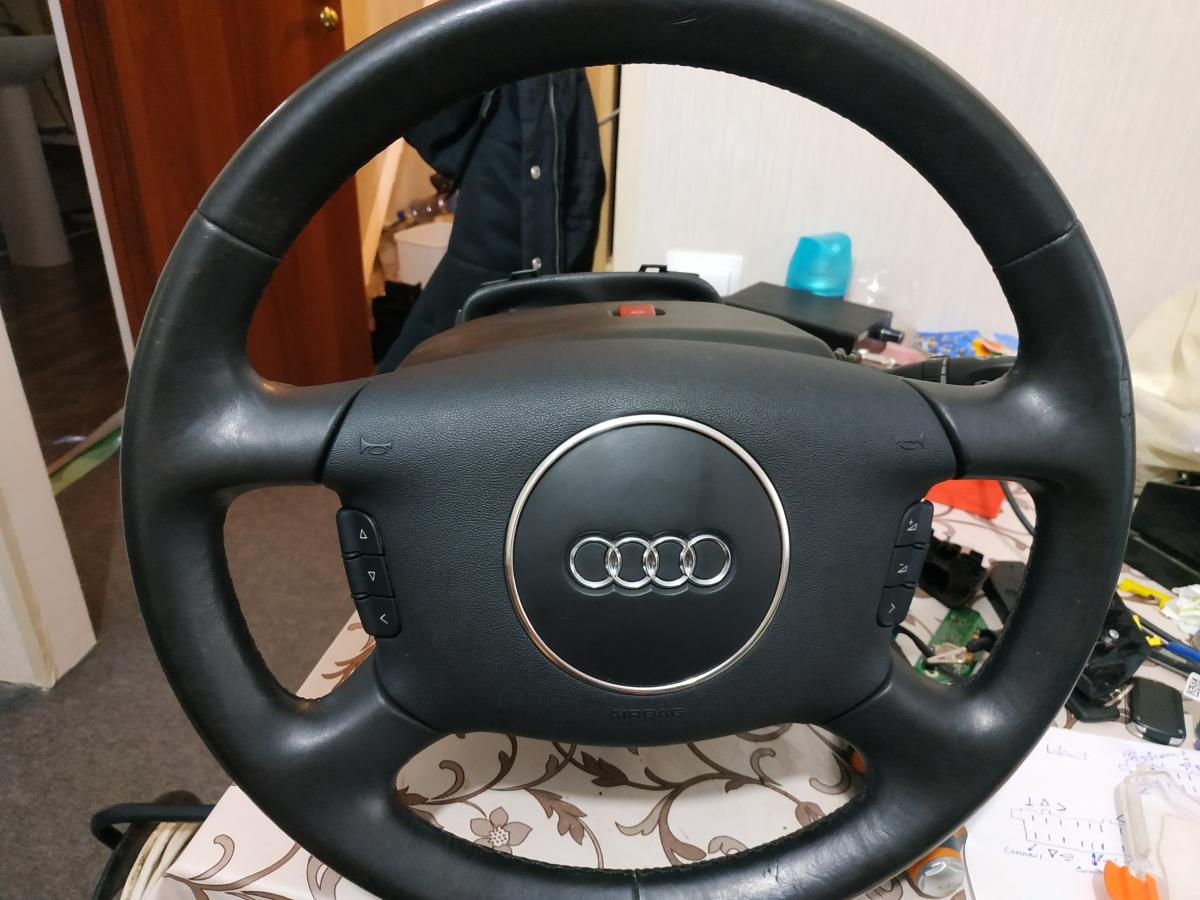

Владимир 23 502 Опубликовано 22 января, 2019 А не проще было поискать руль с кнопами новый? Там все равно всего 4 кнопы поддерживается. У меня вот есть например такой, думаю что с ним делать - есть руль, панель-накладка к нопами, но нет улитки ( И где взять незнаю.Улитка 1000руб стоит. Руль стоит новый дороже чем мне этот вышел вместе с пересылкой. И качество хлам. На некстах руль не дорогой, на сколько он будет ходить не известно. Я себе руль на добизнесс ставил классик за 800 руб. Так он 300 тыс отходил только блестеть начал. Что касается 4 кнопок, у меня пионер и даже 6 маловато. Одну сделаю выбор источника, вторая будет шифт(зажимая ее с кнопкой листания треков будут папки листаться) ну и треки с громкостью. Поделиться сообщением Ссылка на сообщение Поделиться на другие сайты

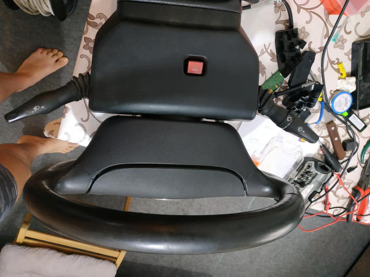

Владимир 23 502 Опубликовано 27 января, 2019 Заказал на крепление руля болты ваговские под внутренний 12 гранник. Собрал колонку рулевую в кучу чтобы проверить как все встанет, так сказать контрольный пример.Вот такой зазор получается.На машине фоток пока не будет, так как панель бизнес ещё не установлена. Нужно ещё с приборкой работать, в ней не хватает диодов на уровень охлаждающей жидкости, уровень омывателя, спирали свечей накаливания, наличие воды в топливном фильтре. Ещё хочу второй экран на приборку, чтобы давление в подушках и ресивере показывало, ну если получится давление масла. Поделиться сообщением Ссылка на сообщение Поделиться на другие сайты

Владимир 23 502 Опубликовано 27 января, 2019 Так тут каждого второго есть за что дрюкнуть, но от этого изменений меньше ни у кого не стало. Ну а по существу, не хочу кольца оставлять. Найду какую нибудь эмблемму газа, которая перекроет кольца и наклею сверху, может даже с бампера бизнес. Сейчас стоит руль классик он тоже как бы в не закона но за 300тыс км ни у кого вопросов не возникло. Поделиться сообщением Ссылка на сообщение Поделиться на другие сайты

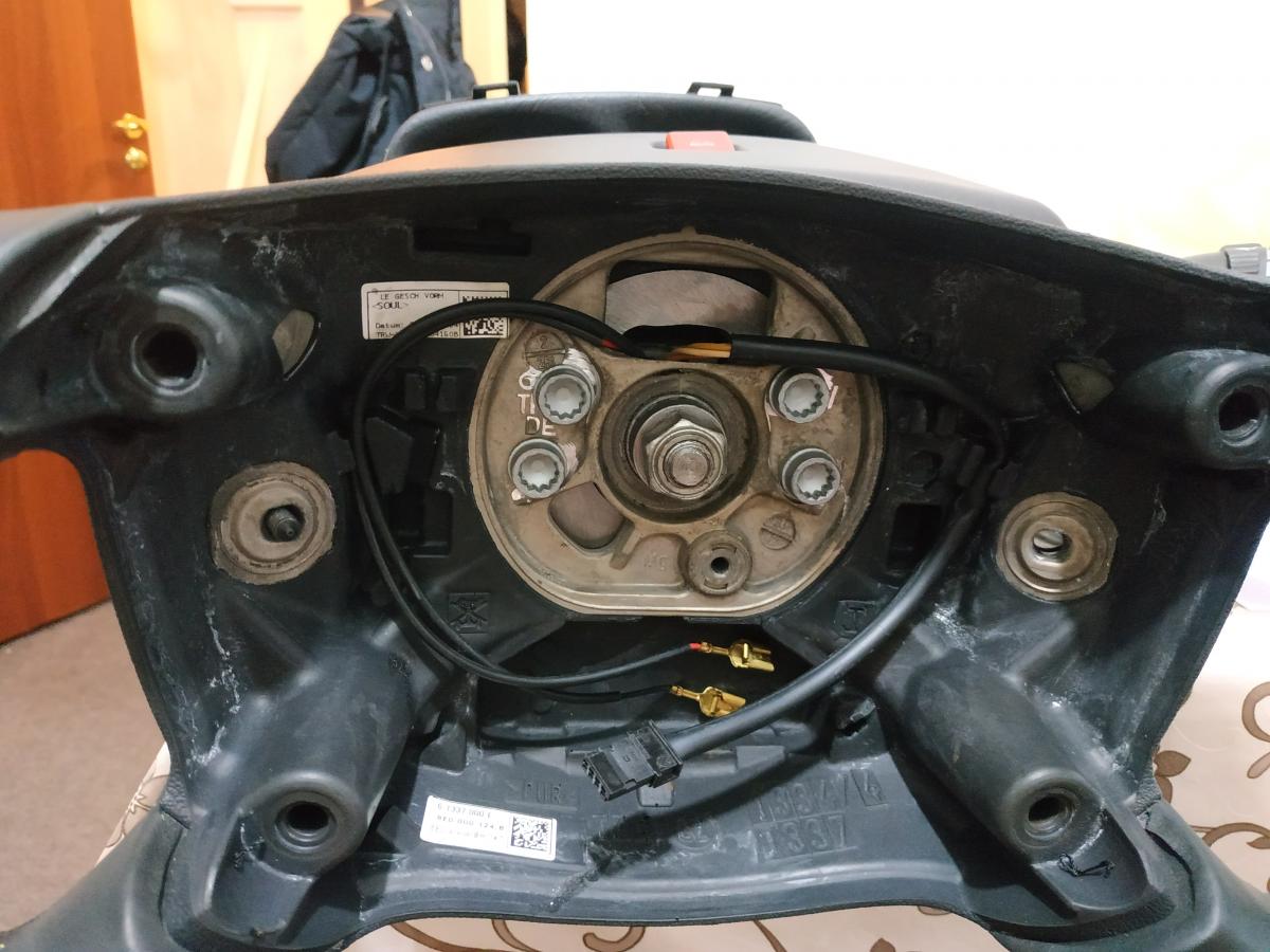

ZAN57 3 542 Опубликовано 8 февраля, 2019 В смысле китай лучше?Владимир23С родного выпилил ступицуIMG_20190117_134026.jpgОтсверлил серединуIMG_20190117_135045.jpgПотом обрезал аккуратно и выточил втулку с натягом на центральную частьIMG_20190117_150956.jpg . А еще говорят что я маньяк, сиденья переделывать. А оказывается Володя Краснодарский ещё маньячее. :) Поделиться сообщением Ссылка на сообщение Поделиться на другие сайты
Maks52 642 Опубликовано 8 февраля, 2019 В смысле китай лучше?Владимир23С родного выпилил ступицуIMG_20190117_134026.jpgОтсверлил серединуIMG_20190117_135045.jpgПотом обрезал аккуратно и выточил втулку с натягом на центральную частьIMG_20190117_150956.jpg . А еще говорят что я маньяк, сиденья переделывать. А оказывается Володя Краснодарский ещё маньячее. :)Володя не маньяк, жесткий мазохист! 1 Поделиться сообщением Ссылка на сообщение Поделиться на другие сайты
