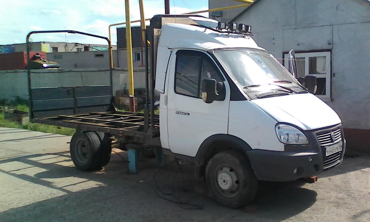

Кедр 1 654 Опубликовано 4 июня, 2015 В общем так и не получилось сделать длинную казель у меня…Что то совсем не работаю на ней…а официально ( по другому я не хочу-ездят без бумаг у нас) 40 тыс отдать и себя возить не …Решил укоротить новый 5.20 кузов до 3.60 …НУ там подушки раздвинуть в конце концов…и вообще…в закуток казель скинула старый повидавший разное -кузов…на дачу маме хозблок будет :)Во какая крАсАтА...Приколюшка -пневмо ручник...Чудо платформа завода ГАЗ уничтожает раму -точечно ннна...Заварил как умею...получается не красиво ,но крепко ни чо не сломалось чего наварил за 2 года...Ыыы.....Потом сделал так.на 30 см раздвинул базу колёсную кузов 3,60 .. Ну и жуткие вещи сотварил с драгоценной и так ценимой многими рамОй...Дырка вместо рамы...шо ! страшнО? ЫыыВозлюбленое пневмо подвинулось на конец тудой ,где ему место быть...поширше так сказать... ..Уронил чуть чуть машину...ладно не на себя......... Пока всё...кончились фотки... 11 Поделиться сообщением Ссылка на сообщение Поделиться на другие сайты

эдич 3 212 Опубликовано 4 июня, 2015 Кузов сам будешь делать? Понравилось как сваркой швы наложил, не каждый сварной так положит. Поделиться сообщением Ссылка на сообщение Поделиться на другие сайты

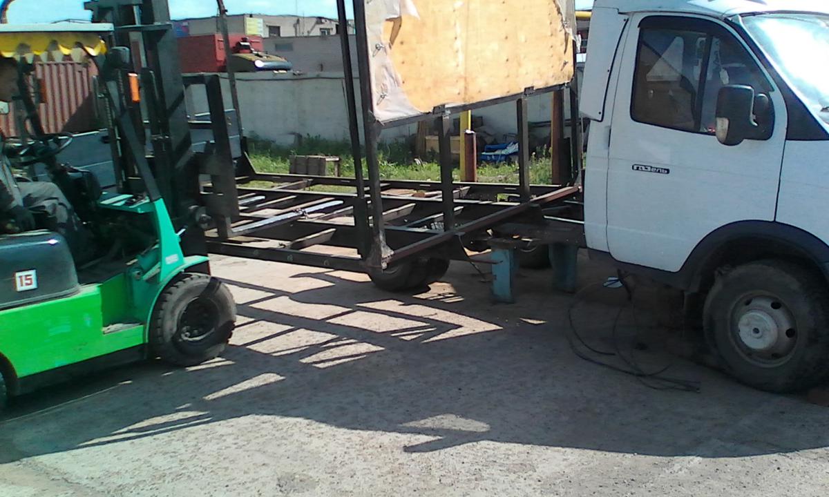

masiy 267 Опубликовано 5 июня, 2015 Трамплин заинтриговал. Что это будет мини катюша? Поделиться сообщением Ссылка на сообщение Поделиться на другие сайты
эдич 3 212 Опубликовано 5 июня, 2015 Трамплин заинтриговал. Что это будет мини катюша?Если заинтриговало, значит цель загиба достигнута. Поделиться сообщением Ссылка на сообщение Поделиться на другие сайты

Кирилл 871 Опубликовано 5 июня, 2015 Ну если поверху швеллер 12-14 пустить норм будет. Поделиться сообщением Ссылка на сообщение Поделиться на другие сайты
Михалыч S360VYM 624 Опубликовано 5 июня, 2015 Двойной швеллер под кузов.( Вставить навстречу один внутрь другого и проварить) Крепче прежнего будет. Поделиться сообщением Ссылка на сообщение Поделиться на другие сайты

Кедр 1 654 Опубликовано 5 июня, 2015 У 4х метровой какой длины кардан? Один подвесной же ну вот я сделал примерно такой кардан. У фермера один подвесной же... Ну если поверху швеллер 12-14 пустить норм будет.Кузов ляжет на раму 16 швелеер...сегодня закину покажу Поделиться сообщением Ссылка на сообщение Поделиться на другие сайты
Кирилл 871 Опубликовано 5 июня, 2015 Камаз получится :-) Поделиться сообщением Ссылка на сообщение Поделиться на другие сайты

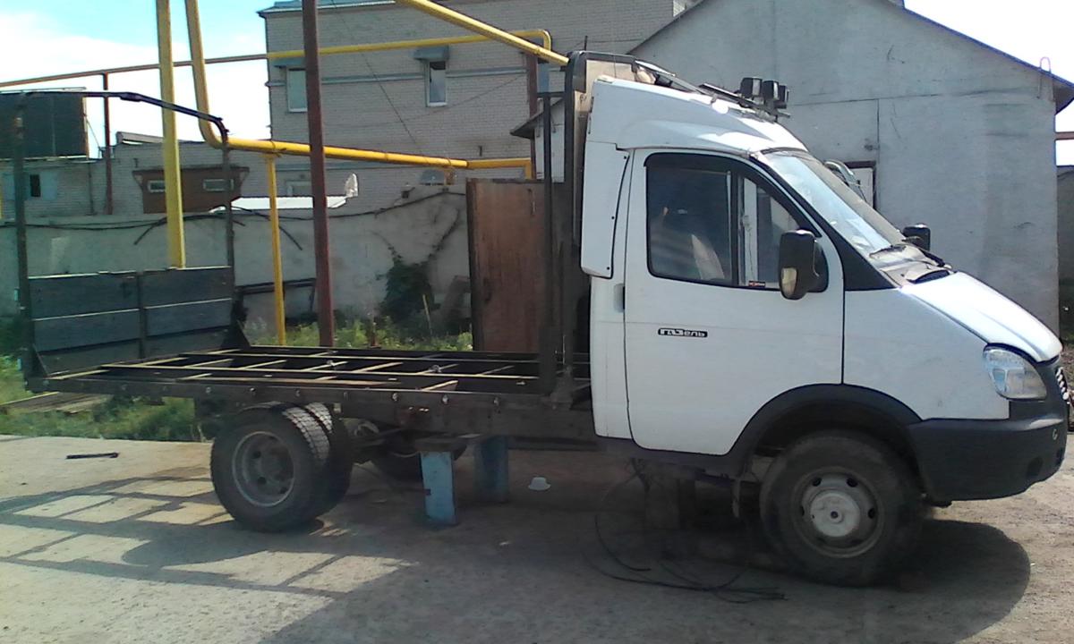

Кедр 1 654 Опубликовано 6 июня, 2015 1 Поделиться сообщением Ссылка на сообщение Поделиться на другие сайты
shkiper 281 Опубликовано 6 июня, 2015 (изменено) а где новый сполер ? :P Изменено 6 июня, 2015 пользователем shkiper Поделиться сообщением Ссылка на сообщение Поделиться на другие сайты
rusgg 4 003 Опубликовано 6 июня, 2015 По середине что-ли мост получается? 1 Поделиться сообщением Ссылка на сообщение Поделиться на другие сайты

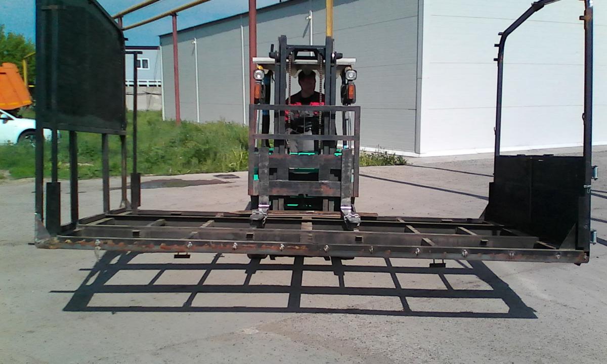

Кедр 1 654 Опубликовано 6 июня, 2015 3.60 общая кузова... 1.90 от переднего 1.70 до заднего борта от моста Забыл что кабина наклоняется назад... Не подвинуть и кабину кузов... Да и баллоны назад хочу... 1 Поделиться сообщением Ссылка на сообщение Поделиться на другие сайты
Кент 307 Опубликовано 6 июня, 2015 Ребята из НАМИ увидев бы эту тему офигели ...Нельзя вот так просто брать и резать\варить раму, по хорошему за это надо по шапке хорошо давать.Так любой может на даче наварить, а потом кирпичи в голову будут лететь со встречки. 3 Поделиться сообщением Ссылка на сообщение Поделиться на другие сайты
