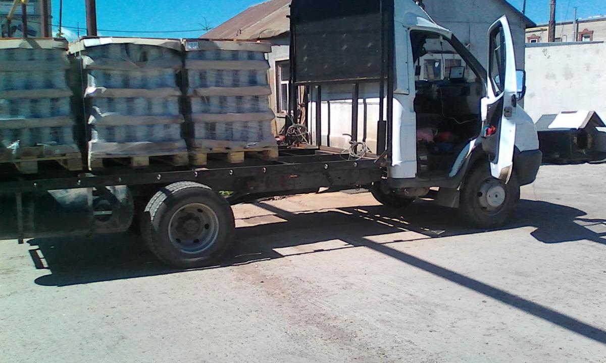

Кедр 1 654 Опубликовано 8 июня, 2015 Такой вопрос , сильно подушки жёсткие ? вопрос хороший.. А ответа однозначного нет.. Так как мягкостимера не придумали Ыыы.. И придется полагается на мое мнение... Пневмо интересно работает, рессор нагружаясь может изогнуться в сторону неба, а у подушек есть предел. Нельзя воздух сжать дотого что бы до отбойника достал мост. Сжимается до определенного момента, а потом подкидывает вверх... Просто надо чуть чуть поменять стиль вождения привыкаешь... 1 Поделиться сообщением Ссылка на сообщение Поделиться на другие сайты
Кедр 1 654 Опубликовано 8 июня, 2015 (изменено) что не угадаеш верно...меня больше смущает лишний вес на хвост...и так самое нагруженное место как правило...особенно на короткое плечо когда в лом все вперед перетаскивать а через час обратно через весь кузов тащить..Володя... Пневмо именно этот нюанс и исправляет соберу, нагружу , покажу как она умеет держать вес.. Через пару нагрузок учишься грузить жопу так, что с двумя тоннами на месте руль на месте крутится одной, правда сильной рукой :-):-)ну конечно подкачивает на волнах слегка.. Изменено 8 июня, 2015 пользователем Кедр Поделиться сообщением Ссылка на сообщение Поделиться на другие сайты

Forester 2 385 Опубликовано 8 июня, 2015 вопрос хороший.. А ответа однозначного нет.. Так как мягкостимера не придумали Ыыы.. И придется полагается на мое мнение... Пневмо интересно работает, рессор нагружаясь может изогнуться в сторону неба, а у подушек есть предел. Нельзя воздух сжать дотого что бы до отбойника достал мост. Сжимается до определенного момента, а потом подкидывает вверх... Просто надо чуть чуть поменять стиль вождения привыкаешь... Володя... Пневмо именно этот нюанс и исправляет соберу, нагружу , покажу как она умеет держать вес.. Через пару нагрузок учишься грузить жопу так, что с двумя тоннами на месте руль на месте крутится одной, правда сильной рукой :-):-)ну конечно подкачивает на волнах слегка..Наверно ты прав ...я на пневме не гонял...мозгами понимаю что ты прав скорее всего.. но вспоминая поведение газели когда в кузове 2 тонны да еще 5-6 метров... тот еще корабль.. 1 Поделиться сообщением Ссылка на сообщение Поделиться на другие сайты
Alex030569 6 762 Опубликовано 8 июня, 2015 При таком тоннаже с 6 метровыми досками газель будет по любому раскачивать и руль будет иногда не управляем.Подушка дает плавность хода и жопа не так просядет с ней. Поделиться сообщением Ссылка на сообщение Поделиться на другие сайты

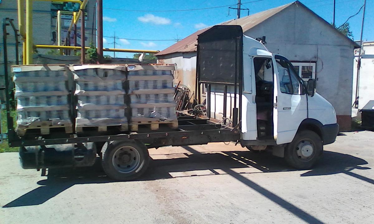

vingod 159 Опубликовано 8 июня, 2015 я конечно всё понимаю, но чё каркас то не сделать квадратный!? 1.8м или 2.0мплатформу сам варил?и нафига ты люверсы приварил!? Поделиться сообщением Ссылка на сообщение Поделиться на другие сайты
Кедр 1 654 Опубликовано 9 июня, 2015 (изменено) я конечно всё понимаю, но чё каркас то не сделать квадратный!? 1.8м или 2.0мплатформу сам варил?и нафига ты люверсы приварил!?Сам делал особо важные моменты сварщик варил... Мне такой каркас нравитсяПочему не поднял, сам блин не понимаю , подниму до 2.20.А люренсы.. Чо их надо было приклеить :-) Изменено 9 июня, 2015 пользователем Кедр Поделиться сообщением Ссылка на сообщение Поделиться на другие сайты

ilian32 624 Опубликовано 9 июня, 2015 Серега сделай стойки телескопы и колодцы в платформе и сможешь поднимать на 2.20 :)Ну или совсем разбирать по мере необходимости... Я себе так сделал хочешь тент стандарт,хочешь 2,2 max ,а хочешь открытая платформа.Правда у меня без ворот :) Поделиться сообщением Ссылка на сообщение Поделиться на другие сайты

Кедр 1 654 Опубликовано 9 июня, 2015 Если бы металл на рамы делали не из ржавых ведер то было бы как раньше. Если бы мы нищеброды могли себе позволить заплатить за нормальную платформу, моя стоит по себестоимости стоит около 40 тысяч, проект прошел испытания а много тысячных пробегах, Рустик испытывал на себе,, в тяжелеиших условиях, бабай отец его мастер с борки и создания конструкции, знающий понимающий сопромат на интуинтивнон уровне. Человек с огромным опытом... 1 Поделиться сообщением Ссылка на сообщение Поделиться на другие сайты

M122TO 47 Опубликовано 9 июня, 2015 Работы сделано много и наверное многое правильно переделано .Но мучают сомнения по поводу закрепленных сзади газовых баллонов .Возникает много вопросов по безопасности . Поделиться сообщением Ссылка на сообщение Поделиться на другие сайты

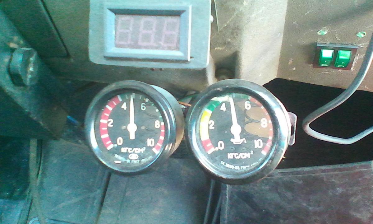

Кедр 1 654 Опубликовано 9 июня, 2015 Испытание весом.. Упала на колениКачаем подушки 5 очков Потенциал подушек такой, что я не могу их перегрузить ...Ах да... 800 кг каждый поддон Ыыы.. 3 Поделиться сообщением Ссылка на сообщение Поделиться на другие сайты
Кедр 1 654 Опубликовано 9 июня, 2015 Почему таких вопросов не возникает когда они по бокам? Поделиться сообщением Ссылка на сообщение Поделиться на другие сайты
БРОДЯГА74 5 694 Опубликовано 9 июня, 2015 (изменено) Почему таких вопросов не возникает когда они по бокам?За прошлый год, два прихода сзади.Причём оба, в стоячего на светофоре, никого не трогал вообще...) Изменено 9 июня, 2015 пользователем БРОДЯГА74 Поделиться сообщением Ссылка на сообщение Поделиться на другие сайты
Кедр 1 654 Опубликовано 9 июня, 2015 За прошлый год, два прихода сзади.За 20 лет ни разу.. Тьфу, тьфу, тьфу.. Ыыы Поделиться сообщением Ссылка на сообщение Поделиться на другие сайты
