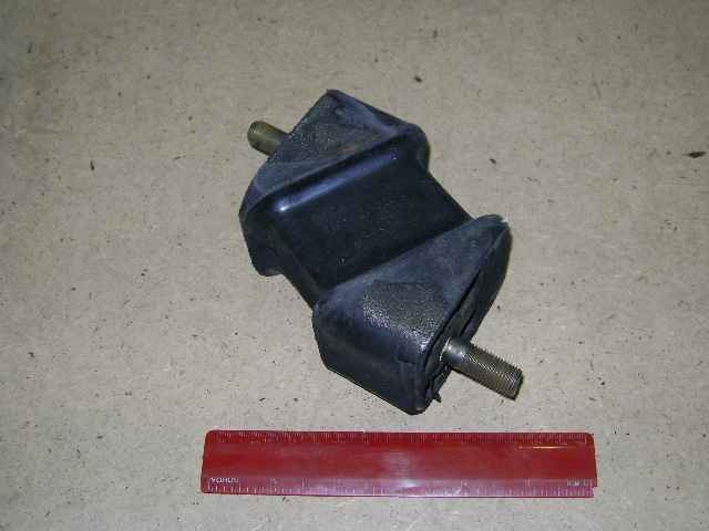

Mill89 0 Опубликовано 10 июня, 2015 Мужики вопрос такой! Купил газель 2011 г.в УМЗ 4216 Е3 из за постоянной течи масла из под краника маслянного радиатора попортилась резина на левой подушке (если смотреть спереди)она деформировалась на одну сторону! решил заменить стоит вот такая(та что левее) которая стоит 1300р мне подсказали что можно поставить старого образца(правее)!Вроде как намного дешевле! Так ли это? Поделиться сообщением Ссылка на сообщение Поделиться на другие сайты

Toyota007 2 888 Опубликовано 10 июня, 2015 Даже визуально по фоткам видно разное расстояние между шпильками.Имеется в виду параллельность,а не высота. Поделиться сообщением Ссылка на сообщение Поделиться на другие сайты
Crady 8 633 Опубликовано 10 июня, 2015 Даже визуально по фоткам видно разное расстояние между шпильками.а вот в реале спокойно меняется.... :P одинаковые они,но у бизнесовских просто ограничитель стоит. Поделиться сообщением Ссылка на сообщение Поделиться на другие сайты
Toyota007 2 888 Опубликовано 10 июня, 2015 а вот в реале спокойно меняется.... :P одинаковые они,но у бизнесовских просто ограничитель стоит.Спасибо,будем знать...Инфа не лишняя. Поделиться сообщением Ссылка на сообщение Поделиться на другие сайты
Mill89 0 Опубликовано 10 июня, 2015 а вот в реале спокойно меняется.... :P одинаковые они,но у бизнесовских просто ограничитель стоит. А как же лучше сделать то? заменить обе или оставить одну такую, одну такую?! Поделиться сообщением Ссылка на сообщение Поделиться на другие сайты
Crady 8 633 Опубликовано 10 июня, 2015 А как же лучше сделать то? заменить обе или оставить одну такую, одну такую?!воткнуть родную.самый правильный вариант.их даже на машины с змз ставят,хотя в наличии оба варианта в магазинах.лучше держат мотор при крутящих нагрузках Поделиться сообщением Ссылка на сообщение Поделиться на другие сайты
Mill89 0 Опубликовано 10 июня, 2015 Спасибо! Буду думать но наверное поставлю родную! Поделиться сообщением Ссылка на сообщение Поделиться на другие сайты
zenya 724 Опубликовано 10 июня, 2015 Спасибо,будем знать...Инфа не лишняя.Да я себе давно уже заменил дубовые на бизнесовые и под коробасом тоже Поделиться сообщением Ссылка на сообщение Поделиться на другие сайты
