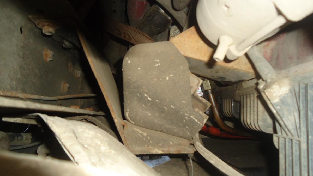

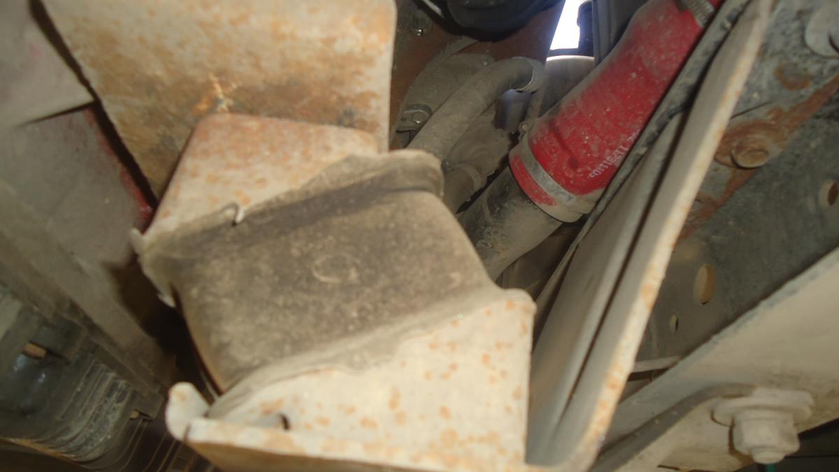

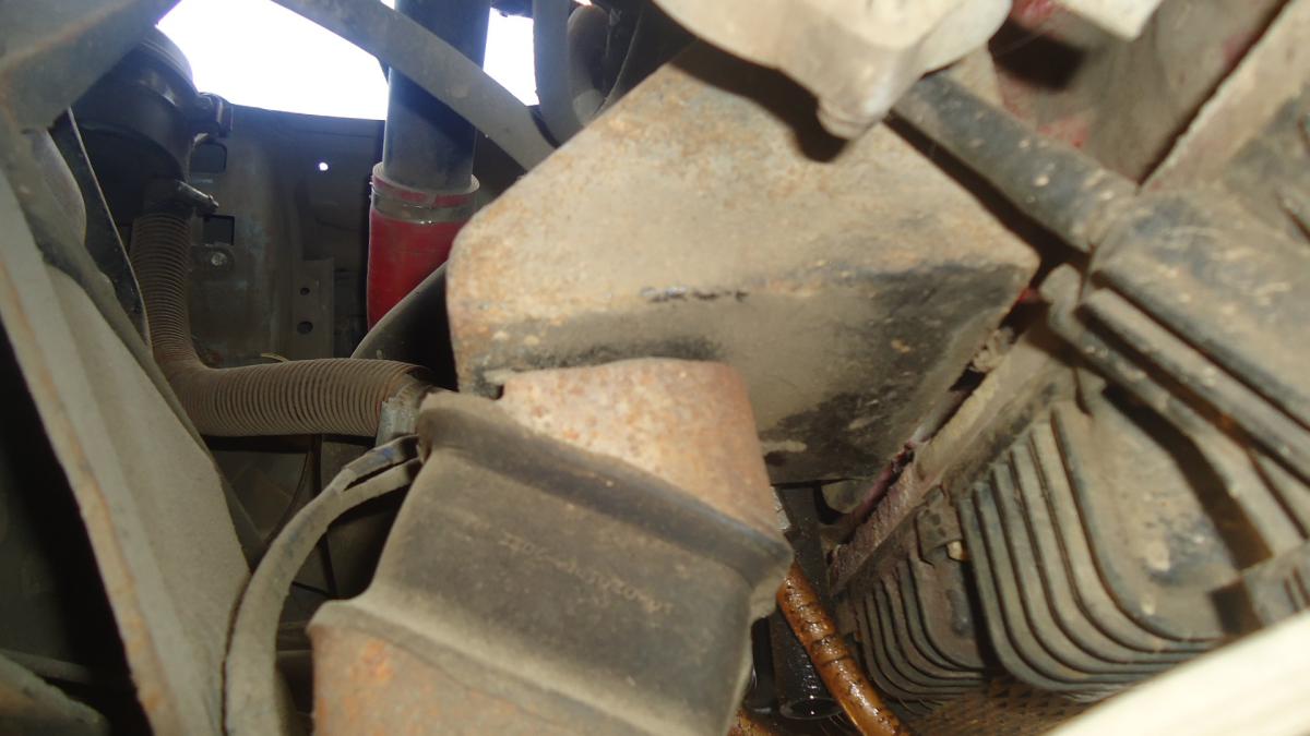

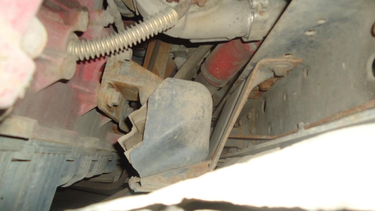

Кислород 342 Опубликовано 3 июля, 2015 Да, я заметил и сравнил. Кроме подушек, вроде крепление к блоку разное. Поделиться сообщением Ссылка на сообщение Поделиться на другие сайты

atlet1981 10 Опубликовано 7 февраля, 2016 Да, я заметил и сравнил. Кроме подушек, вроде крепление к блоку разное. По блоку все одинаковое это я видел а вот траверса где они к раме крепятся такая же или нет? Поделиться сообщением Ссылка на сообщение Поделиться на другие сайты
Кислород 342 Опубликовано 8 февраля, 2016 Машина 11 и 12 года. Поделиться сообщением Ссылка на сообщение Поделиться на другие сайты
atlet1981 10 Опубликовано 8 февраля, 2016 (изменено) Получается впринципе ни чего страшного, меняем крепление подушек и подушки, цена вопроса подушек ясна у нас в Питере 1400-одна,оригинал а вот сколько крепеж выйдет не знаю точно но думаю не глобальных денег. Зато в машине поменьше вибрации будет, вчера сравнивал с машиной на новых подушках, у нее мотор тресет больше чем на моей а в салоне и тиши и не тресет, а на моей мотор ровненько стоит не тресет но вибрации больше в салоне чувствуешь Изменено 8 февраля, 2016 пользователем atlet1981 Поделиться сообщением Ссылка на сообщение Поделиться на другие сайты
