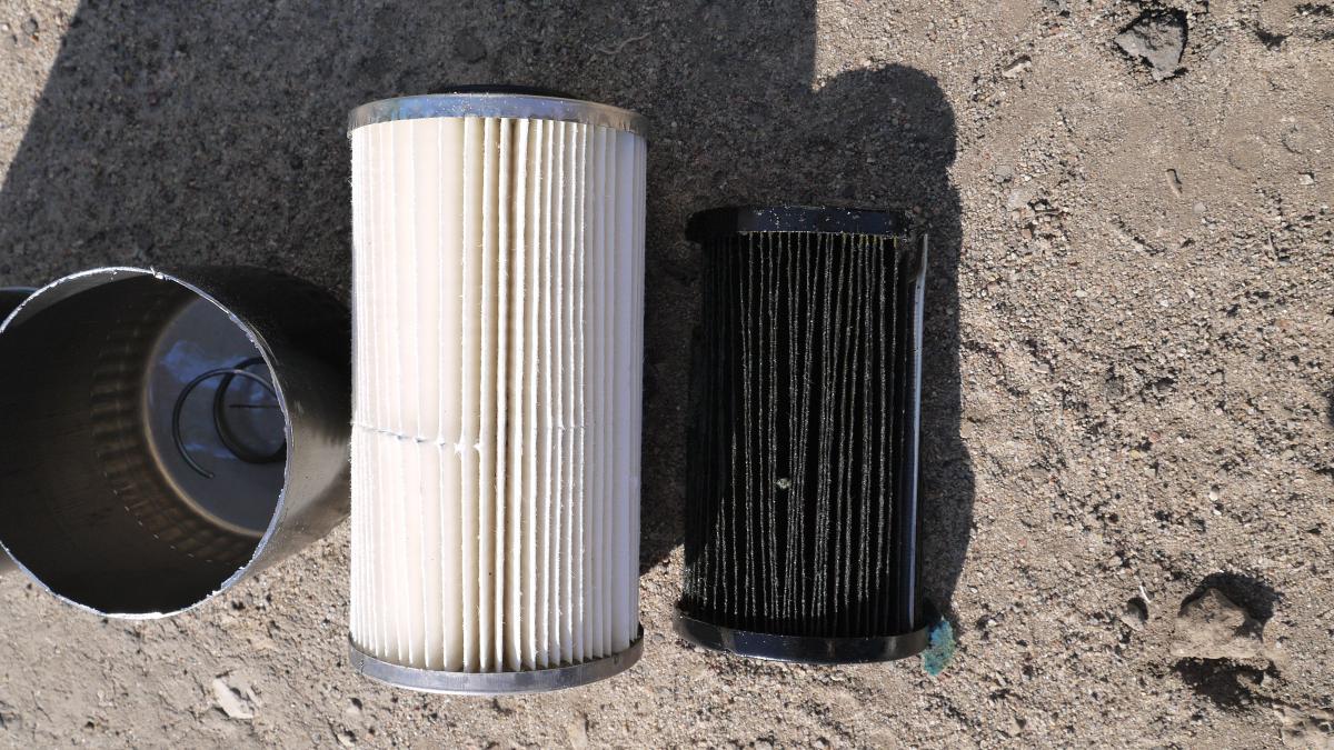

Дядька Дениска 81 Опубликовано 5 июля, 2015 Все мы понимаем, что кроилово приводит к попадалову, но есть фирмы, которым не удалось заключить контракт с нашим заводом ГАЗ, но ценник на их продукцию в разы меньше, а качество ни чем не уступает Fleetguardу. Сегодня наткнулся на объявление https://www.avito.ru/chelyabinsk/zapchasti_i_aksessuary/filtry_na_cummins_isf_2.83.8_576749339Решил почитать отзывы, но ничего не нашел. Думаю попробовать ФГО, на фото видно, что он с датчиком.Просьба всех владельцев Валдая с Cummins, по замене фильтров писАть сюда))) Подобной темы нет, а читать 300 страниц, Валдай с Cummins, тема для общих вопросов. думаю не у каждого новичка хватит терпения. Поделиться сообщением Ссылка на сообщение Поделиться на другие сайты

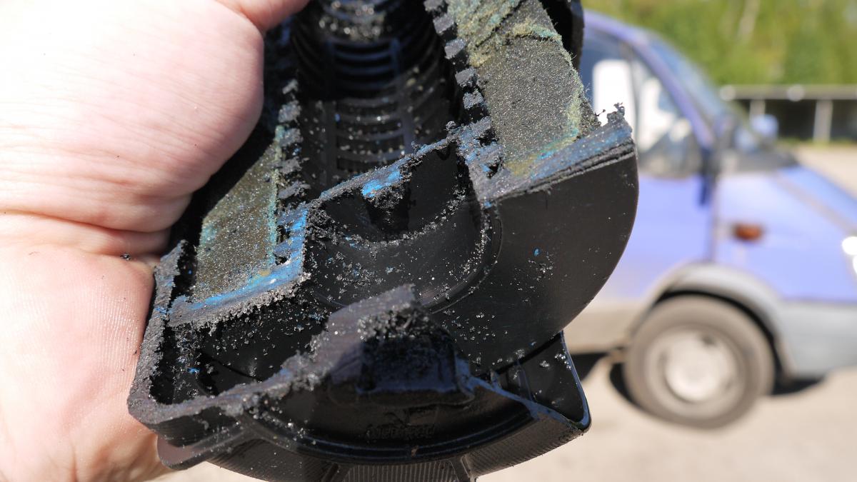

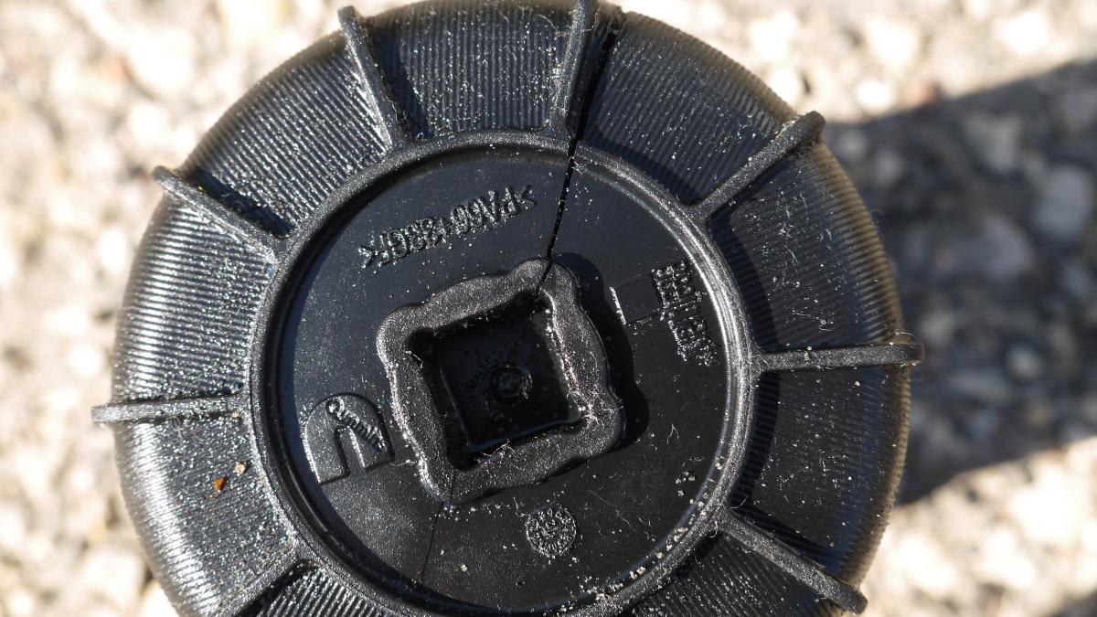

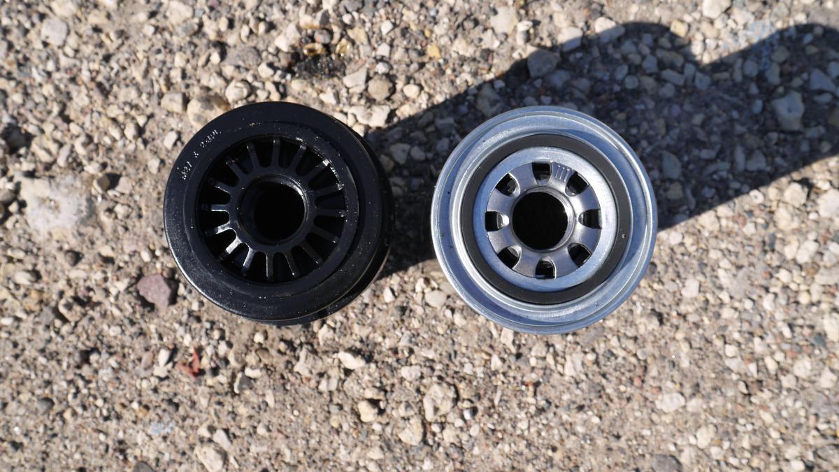

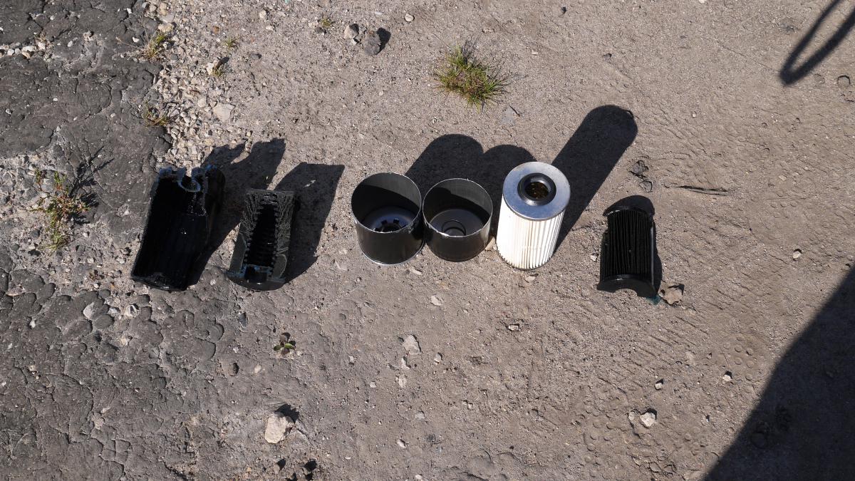

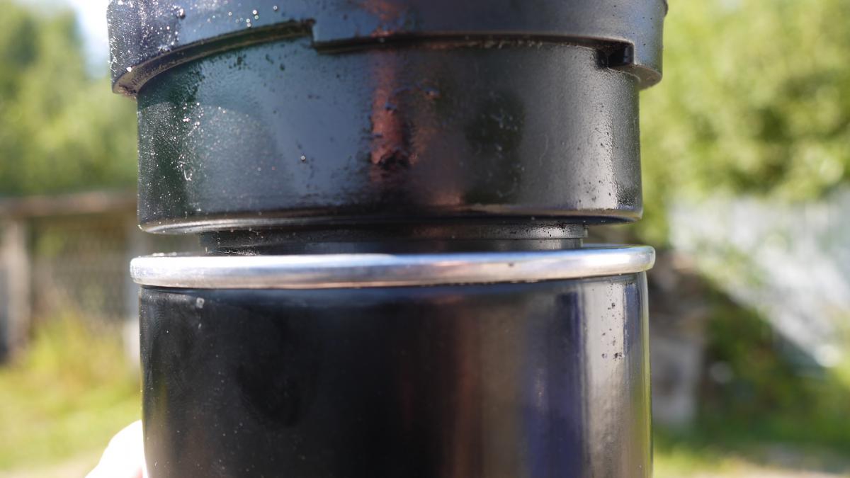

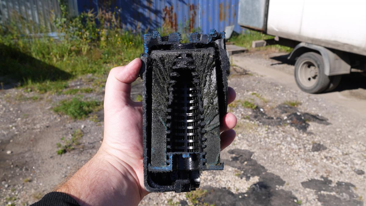

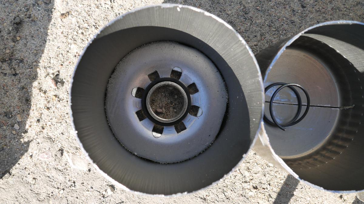

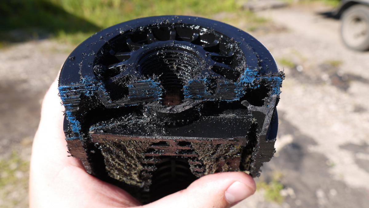

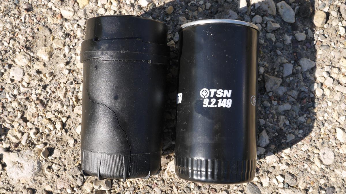

AVEKA 16 Опубликовано 25 августа, 2015 У товарища на фирме работают два Валдая свежие с Камминсами 3.8 И тут у него лопается масляный фильтр, хорошо в этот момент задом сдавал и увидел,посмотрели у второго - тоже в масле. Фильтра оригинал Флитгард LF16352, но галлограма не как нужноhttp://www.fleetguard-filter.ru/warning.php Лешили найти аналог пластиковому фильтру. Нашли информацию что подходит масляный фильтр от Камазёнка с Камминсом LF16015 Купили аналог LF16015 : TSN 9.2.149 за 190р.http://www.exist.ru/Parts/Default.aspx?pid=CFB0747D&flag=18980 Распилил я LF16352 тот что лопнул и TSN 9.2.149 Внутри они очень простые, нет никаких клапанов и прочего.Просто полнопоточные фильтра.В фильтре TSN 9.2.149 бумажный вкладыш прижат к уплотнительной резинке пружиной,а в LF16352 всё вылито из пластмассы и запаяно. у TSN 9.2.149 даже фильтровочный вкладыш длиннее.У LF16015 много аналогов - можно выбрать на свой вкус.Смотрите фото и видео. Давайте обсудим.Видео: Поделиться сообщением Ссылка на сообщение Поделиться на другие сайты
AVEKA 16 Опубликовано 25 августа, 2015 Логотипы на лопнувшем фильтре. Поделиться сообщением Ссылка на сообщение Поделиться на другие сайты

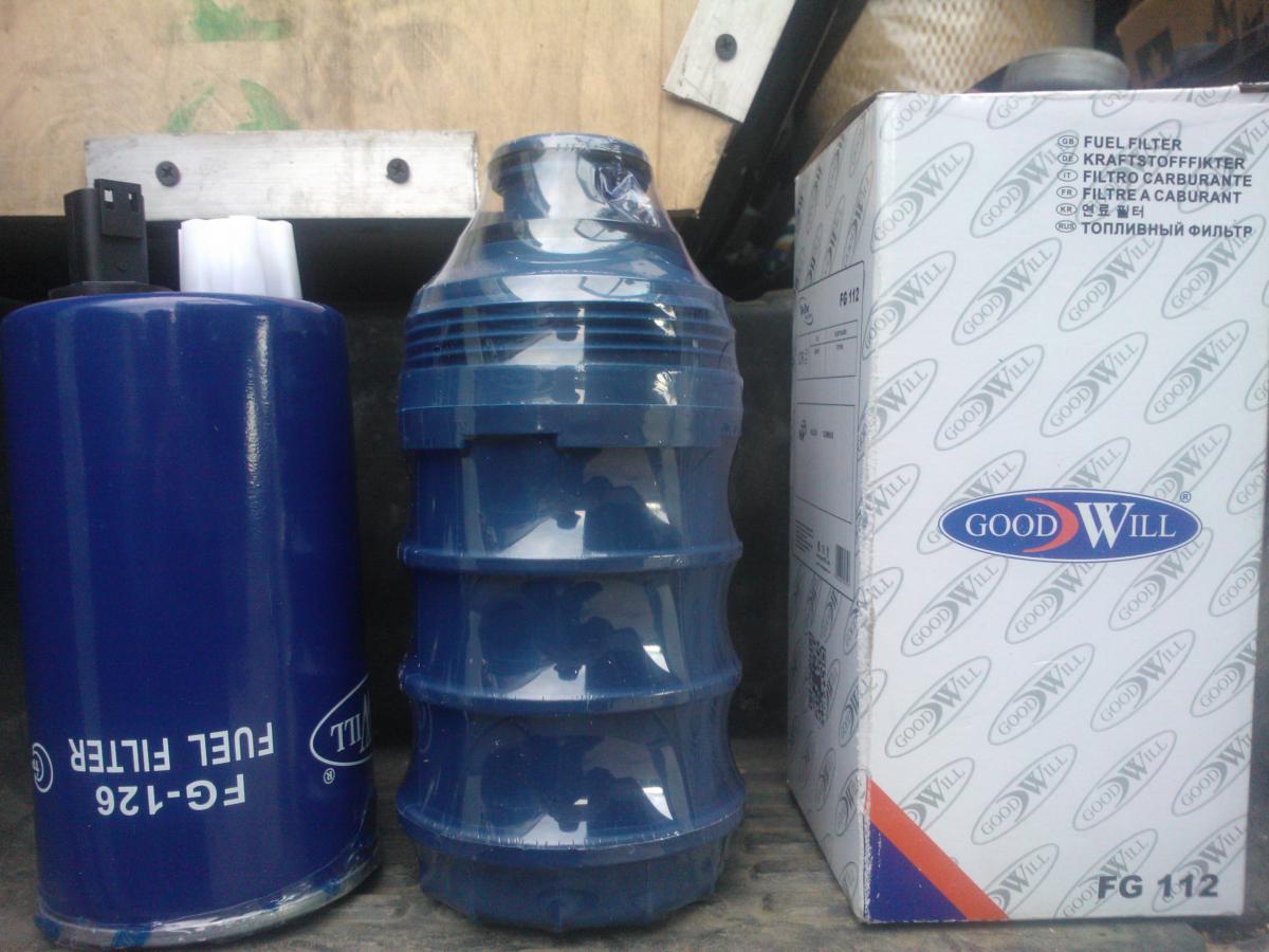

Дядька Дениска 81 Опубликовано 11 сентября, 2015 Грубой очистки 1720 рублейТонкой очистки 1250 рублей.Цена в обычном магазине без скидки. Поделиться сообщением Ссылка на сообщение Поделиться на другие сайты
andrey83 328 Опубликовано 11 сентября, 2015 WP_001182.jpgГрубой очистки 1720 рублейТонкой очистки 1250 рублей.Цена в обычном магазине без скидки.Не знаю как на Валдай,но на Газель смотрел топливный этой фирмы(полное фуфло) Внутреннее посадочное кольцо было пластиковое(должна быть резина) Поделиться сообщением Ссылка на сообщение Поделиться на другие сайты
