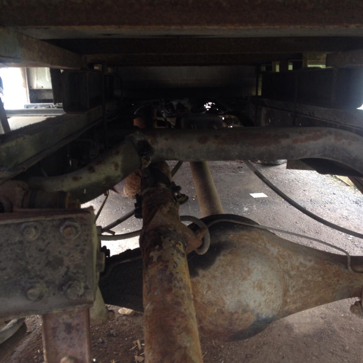

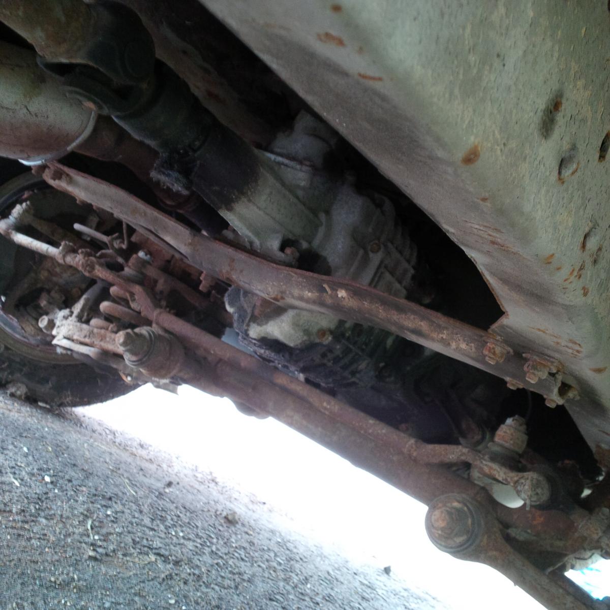

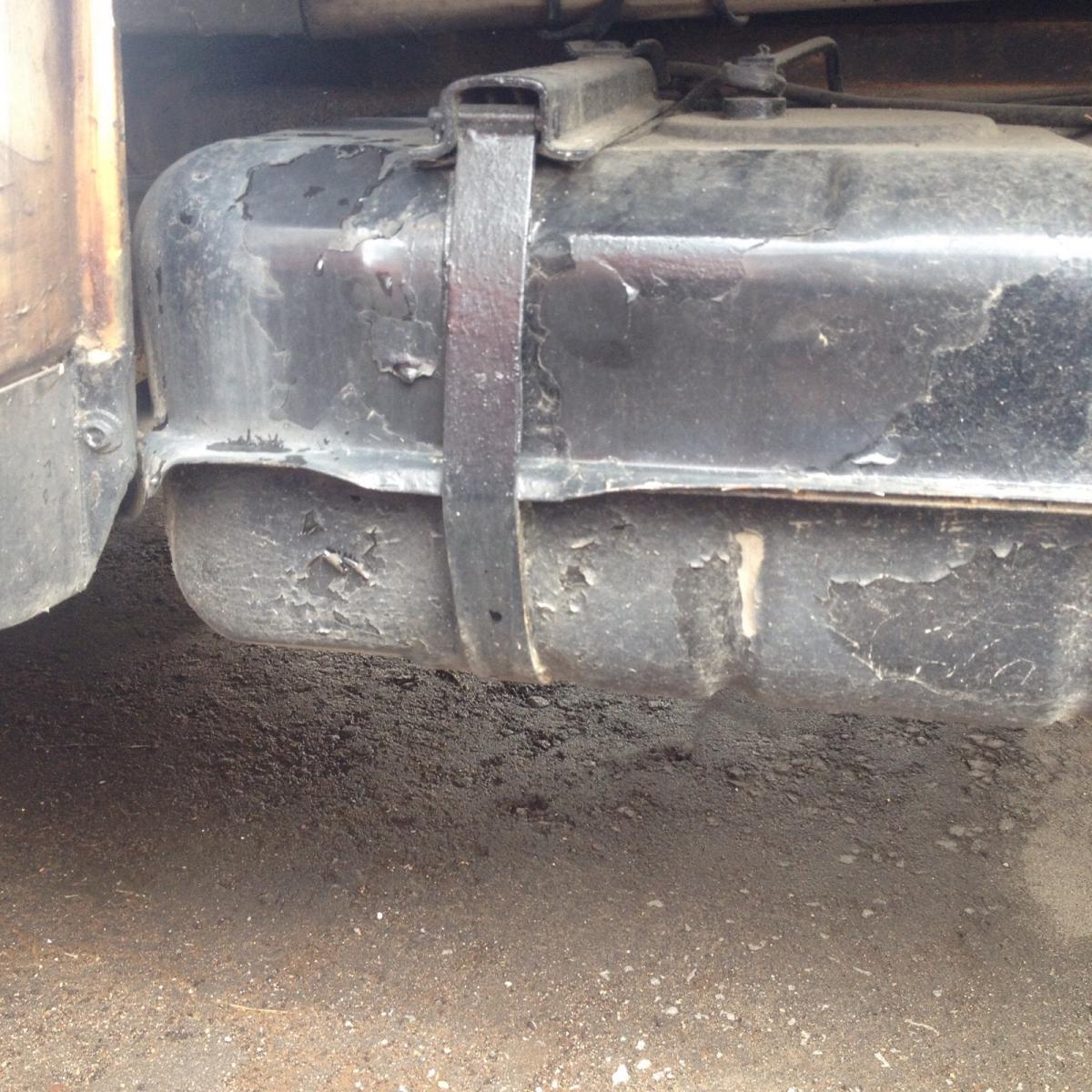

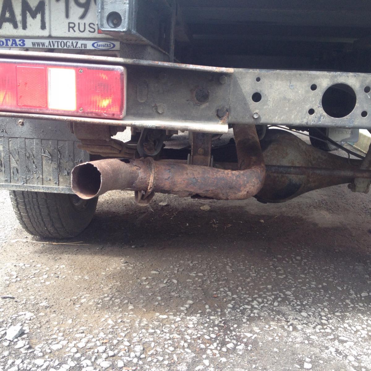

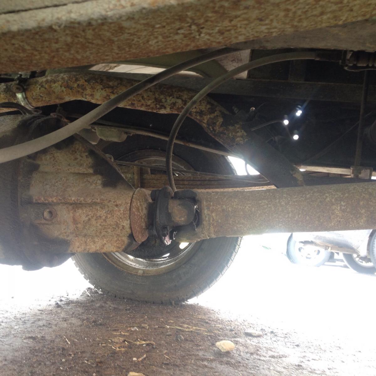

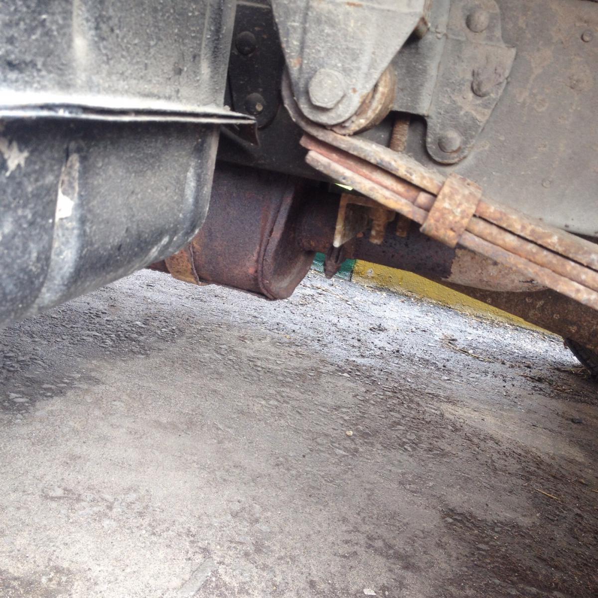

Тимур1777 0 Опубликовано 12 июля, 2015 Здравствуйте. Хочу купить соболь для доставки воды термобудка змз 405, сегодня посмотрел одну машину по объявлению https://www.avito.ru/moskva/avtomobili/gaz_sobol_2310_2007_589219247 , В таких машинах не разбираюсь поэтому прошу у вас помощи. Машину продает жена, хозяин машины умер. В птс она. Стояла два года . Сделал фото дна, все ржавое , глушитель на сквозь. Рессоры вроде усиленные, говорит что возил продукты в столовую. Пробег 45000 смутил для 2007 года маленький. Кабина и будка в хорошем состоянии, все промовилено, крашенный капот. Стоит брать? По цене уступи конечно. Есть еще варианты, но там двигатель умз 4216. Объявлений по соболю мало. Поделиться сообщением Ссылка на сообщение Поделиться на другие сайты
Гость gera Опубликовано 12 июля, 2015 Пробег 45000Накладка на педели сцепления стерта в ноль, смело накидывай сотку к пробегу. Поделиться сообщением Ссылка на сообщение Поделиться на другие сайты
Денис Г. 181 Опубликовано 12 июля, 2015 в это авто придется ещё сотку вложить, чтобы ездить Поделиться сообщением Ссылка на сообщение Поделиться на другие сайты
Тимур1777 0 Опубликовано 12 июля, 2015 Накладка на педели сцепления стерта в ноль, смело накидывай сотку к пробегу.Не заметил накладку, спасибо. Заметил, что руль затёрт. С двигателем 4216 стоит смотреть машины? Поделиться сообщением Ссылка на сообщение Поделиться на другие сайты
в352рв40 104 Опубликовано 12 июля, 2015 машина стерта. сайлентблоки старые,кпп в масле,мост тоже непонятки.если брать,то по цене ломаНе заметил накладку, спасибо. Заметил, что руль затёрт. С двигателем 4216 стоит смотреть машины?почему нет?вы собираетесь возить груз,у 4216 тяга как у трактора,с низов,ну расход великоват.да и замена шестерни грм обходится дешевле,чем замена комплекта цепи-звезды-натяжители, Поделиться сообщением Ссылка на сообщение Поделиться на другие сайты

Тимур1777 0 Опубликовано 12 июля, 2015 в пробег 450 000 верится больше, чем в 45 000 :)))))))) рессоры я так понял усиленные? машина стерта. сайлентблоки старые,кпп в масле,мост тоже непонятки.если брать,то по цене лома почему нет?вы собираетесь возить груз,у 4216 тяга как у трактора,с низов,ну расход великоват.да и замена шестерни грм обходится дешевле,чем замена комплекта цепи-звезды-натяжители,На газ хочу ставить. Начитался на форумах, что часто ломается этот двигатель,а 405 надежней. Поделиться сообщением Ссылка на сообщение Поделиться на другие сайты
в352рв40 104 Опубликовано 12 июля, 2015 ))))))) рессоры я так понял усиленные?колхозный тюнинг.,а у вдовы неплохой аппетит-250 руб :) Поделиться сообщением Ссылка на сообщение Поделиться на другие сайты
