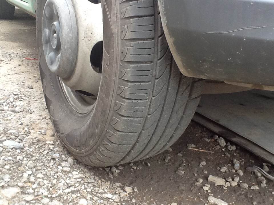

Вадим 08 80 Опубликовано 27 июля, 2015 235/70 r16 И к стандарту возвращаться не хочу . Дорогу держит намного лучше , чем сток Лично я ставлю дунлоп 225х70R16 только из за того что жалко выбрасывать, т к резина практически новая и выбрасывать жалко. Попадет обмен на белшину522 обменяю.Скинь фото резины . Поделиться сообщением Ссылка на сообщение Поделиться на другие сайты
хулиган 16rus 206 Опубликовано 27 июля, 2015 поставил на перед каму 221. размер 235*70*16 без проставок. до этого стоял кардиант 215*65*70. скажу так: кама жесткая до ужаса. те повороты в которые раньше заходил на 100 км/ч, теперь на 80 еле вписываюсь))) Поделиться сообщением Ссылка на сообщение Поделиться на другие сайты
НИК 464 4 Опубликовано 27 июля, 2015 поставил на перед каму 221. размер 235*70*16 без проставок. до этого стоял кардиант 215*65*70. скажу так: кама жесткая до ужаса. те повороты в которые раньше заходил на 100 км/ч, теперь на 80 еле вписываюсь)))Высота при таком размере слишком большая. В поворотах складываться будет. Поделиться сообщением Ссылка на сообщение Поделиться на другие сайты
Vadim _vi 752 Опубликовано 27 июля, 2015 (изменено) Скинь фото резины . Прикрепленные изображенияМне сначала надо сходить в магаз и купить какой то шнур для передачи на комп фото, т к я не умею делать это, хотя обычным фото занимался ранее профессионально, но в среду постараюсь сделать это.На твоем фото летняя резина и она изношена. У меня зимняя и рисунок квадратами, типа липучки, вобщм до среды. Изменено 27 июля, 2015 пользователем Vadim _vi Поделиться сообщением Ссылка на сообщение Поделиться на другие сайты
Вадим 08 80 Опубликовано 27 июля, 2015 Высота при таком размере слишком большая. В поворотах складываться будет.Все ок и ничего не складывается Мне сначала надо сходить в магаз и купить какой то шнур для передачи на комп фото, т к я не умею делать это, хотя обычным фото занимался ранее профессионально, но в среду постараюсь сделать это.На твоем фото летняя резина и она изношена. У меня зимняя и рисунок квадратами, типа липучки, вобщм до среды.Ок буду ждать.,по деньгам в личку . Поделиться сообщением Ссылка на сообщение Поделиться на другие сайты
Jaros 159 Опубликовано 27 июля, 2015 235/70 r16 И к стандарту возвращаться не хочу . Дорогу держит намного лучше , чем сток Скинь фото резины . Баловство!!!А вообще вопрос был про зимнюю резину!))) Поделиться сообщением Ссылка на сообщение Поделиться на другие сайты
