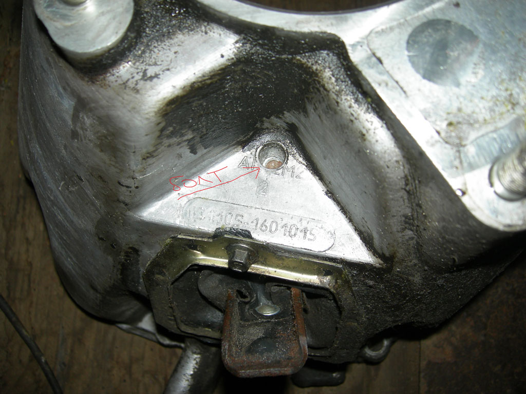

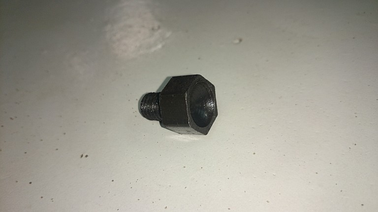

strattec 258 Опубликовано 13 августа, 2015 (изменено) Можно подробнее. (Сделай ревизию упорного болта вилки)?!В нутри колокола стоит болт (на фото) на него опирается вилка, болт со временем стачивается и подлежит замене Изменено 13 августа, 2015 пользователем strattec 1 Поделиться сообщением Ссылка на сообщение Поделиться на другие сайты
zenya 724 Опубликовано 13 августа, 2015 В нутри колокола стоит болт (на фото) на него опирается вилка, болт со временем стачивается и подлежит замене Правильный ответ!!! Садись пять !!! :D Поделиться сообщением Ссылка на сообщение Поделиться на другие сайты
bedzin1966 72 Опубликовано 14 августа, 2015 В нутри колокола стоит болт (на фото) на него опирается вилка, болт со временем стачивается и подлежит замене на всякий случай.для замены упорного болта не надо колокол снимать.(а то вдруг удумает) Поделиться сообщением Ссылка на сообщение Поделиться на другие сайты
