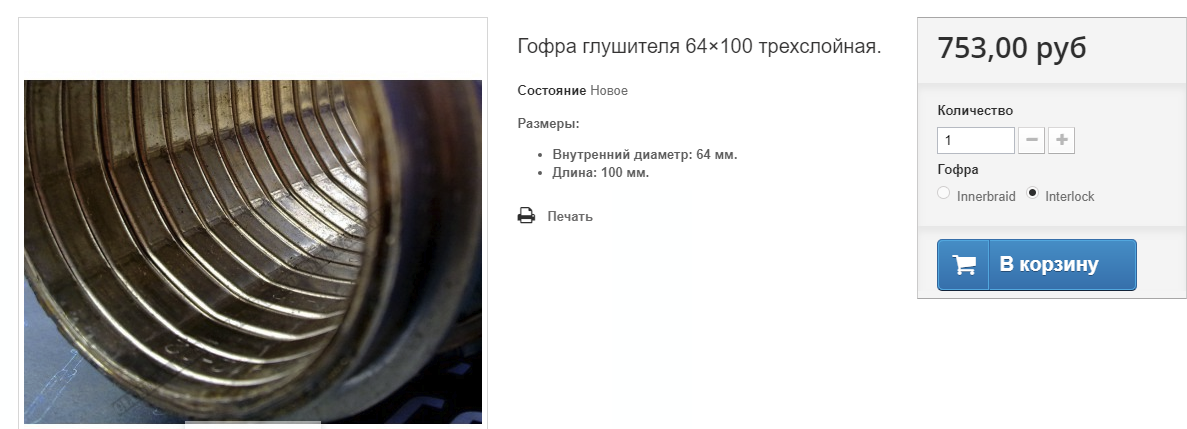

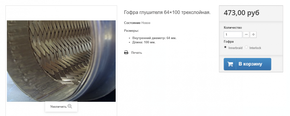

Лёха24 216 Опубликовано 19 мая, 2019 (изменено) У меня 250 стоит,где то читал,что по длиньше лучшеГде брал? В каком месте вваривал?Есть Interlock и Innerbraid - эта как бы плетёная а Interlock-как бы из колец соединенных .Какая лучше ? Innerbraid Interlock Innerbraid Interlock Изменено 19 мая, 2019 пользователем Лёха24 Поделиться сообщением Ссылка на сообщение Поделиться на другие сайты
Андрей152 132 Опубликовано 19 мая, 2019 Внутри типа пружинки,а по наружке плетёнка. Поделиться сообщением Ссылка на сообщение Поделиться на другие сайты
Татарин 7 554 Опубликовано 19 мая, 2019 Ставил и такую и такую.Разницы не заметил.Длинной 300мм. Старую ,с плетёнкой, разрезал специально.Действительно гофра трёхслойная. Поделиться сообщением Ссылка на сообщение Поделиться на другие сайты
