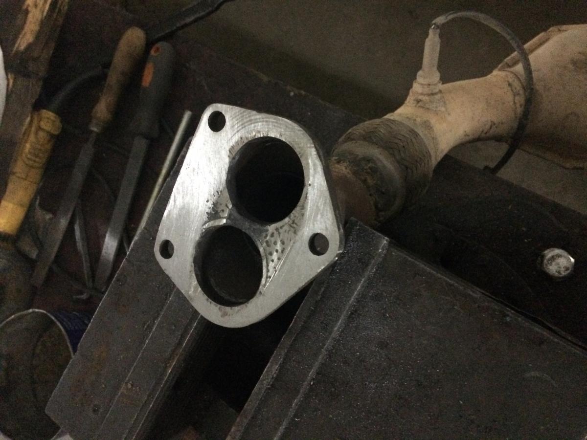

Татарин 7 320 Опубликовано 29 мая, 2019 А почему вы не хотите привести привалочные в порядок? И попробовать вместо плоской прокладки уплотнительное кольцо?Вот такое. 1 Поделиться сообщением Ссылка на сообщение Поделиться на другие сайты
Лёха24 214 Опубликовано 29 мая, 2019 (изменено) А почему вы не хотите привести привалочные в порядок? И попробовать вместо плоской прокладки уплотнительное кольцо?Вот такое.Хотим. Только какие размеры и где купить?Это колхоз или для умз такие выпускают? Изменено 29 мая, 2019 пользователем Лёха24 1 Поделиться сообщением Ссылка на сообщение Поделиться на другие сайты
Toyota007 2 888 Опубликовано 29 мая, 2019 Татарин, Тоже о таких кольцах для умз ни чего не слышал.А привалочное на умз нужно на самом деле напильником равнят.Края со временем к центу загибаются. Поделиться сообщением Ссылка на сообщение Поделиться на другие сайты
Лёха24 214 Опубликовано 29 мая, 2019 Татарин, Тоже о таких кольцах для умз ни чего не слышал.А привалочное на умз нужно на самом деле напильником равнят.Края со временем к центу загибаются.Вот кольца есть https://avtorus77.ru/magazin/folder/vykhlopnaya-sistema-na-gazel Спасибо ,придётся снимать трубу и ровнять Поделиться сообщением Ссылка на сообщение Поделиться на другие сайты

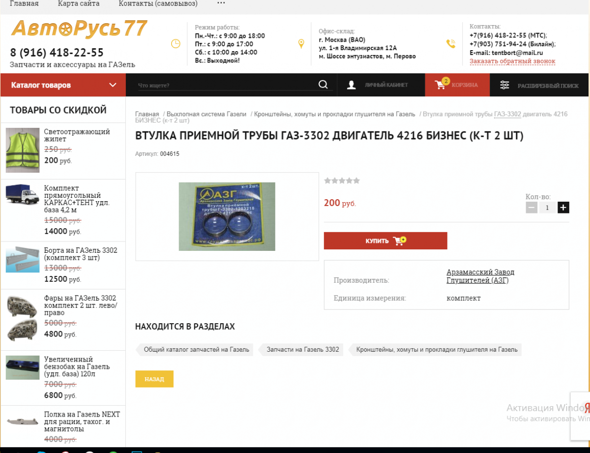

Лёха24 214 Опубликовано 29 мая, 2019 (изменено) Что то я не нашел там таких колец. Вот https://avtorus77.ru/magazin/product/vtulka-priyemnoy-truby-gaz-3302-dvigatel-4216-biznes-k-t-2-shtБлин ,может от иномарки какие идут и прокладка тоже? Мечтаю сделать и забыть. :rolleyes: Изменено 29 мая, 2019 пользователем Лёха24 Поделиться сообщением Ссылка на сообщение Поделиться на другие сайты
Toyota007 2 888 Опубликовано 29 мая, 2019 Вот https://avtorus77.ru/magazin/product/vtulka-priyemnoy-truby-gaz-3302-dvigatel-4216-biznes-k-t-2-shtБлин ,может от иномарки какие идут и прокладка тоже? Мечтаю сделать и забыть. :rolleyes:Я же написал,что это не то,да и не помогают эти вставки кольца,бесполезная вещь.У татарина на фото сминаемый конус от иномарок. Поделиться сообщением Ссылка на сообщение Поделиться на другие сайты
Потёмкин 44 Опубликовано 29 мая, 2019 не помогают такие стаканчики, точно - ставил я себе, бесполезно - валяются теперь где-то в коробке) Однако если коллектор и труба с завода с выемкой под них - то да, нужны Поделиться сообщением Ссылка на сообщение Поделиться на другие сайты
