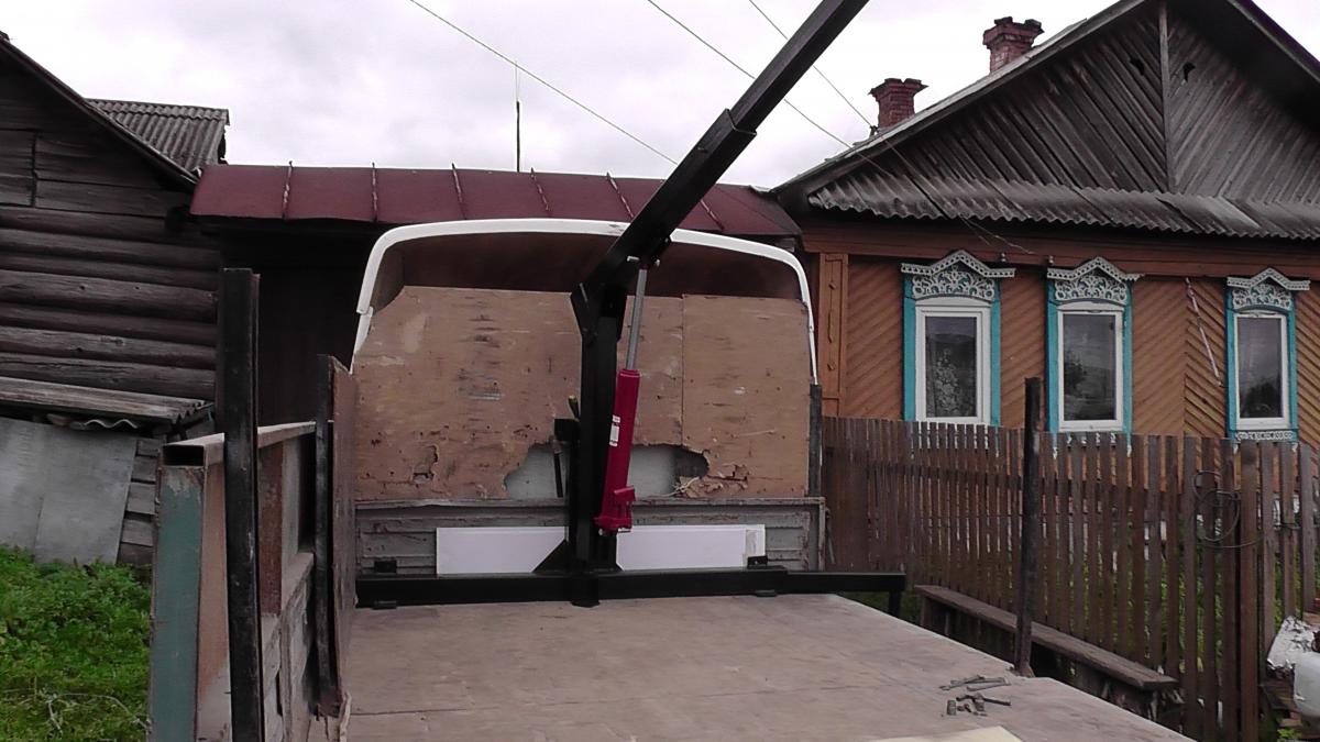

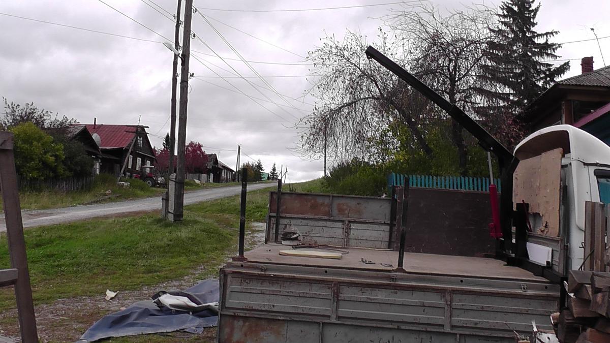

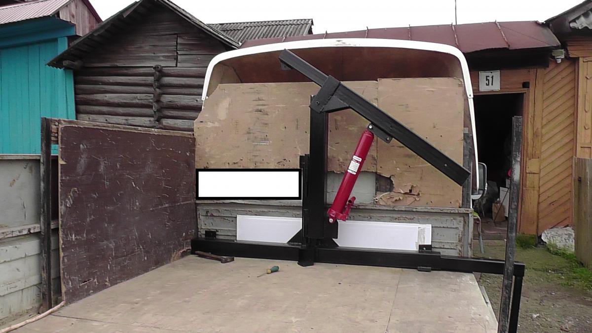

coro 10 Опубликовано 16 сентября, 2015 короче надоело поднимать различные груза в газель руками и спиной ,за два дня сделал и установил себе в кузов мани манипулятор ,испытал уже 470 кг поднял и перевез разгрузил без проблем . установлен в кузов -немного фото 7 Поделиться сообщением Ссылка на сообщение Поделиться на другие сайты

dvitriy.40rus 500 Опубликовано 1 мая, 2017 coro,Видео бы посмотреть, сколько по времени разложиться, поднять и сложиться. Смущает сколько надо маслать гидравлику. Поделиться сообщением Ссылка на сообщение Поделиться на другие сайты
rusgg 4 002 Опубликовано 1 мая, 2017 Интересно под грузом секции тоже ходят ? Поделиться сообщением Ссылка на сообщение Поделиться на другие сайты
dvitriy.40rus 500 Опубликовано 1 мая, 2017 rusgg,Тогда бы был второй цилиндр. Тут примитивное решение для мелких личных нужд и малогабаритного груза. Поделиться сообщением Ссылка на сообщение Поделиться на другие сайты
Лёха24 215 Опубликовано 1 мая, 2017 короче надоело поднимать различные груза в газель руками и спиной ,за два дня сделал и установил себе в кузов мани манипулятор ,испытал уже 470 кг поднял и перевез разгрузил без проблем . установлен в кузов -немного фото Такую же планирую летом сделать. Если не жалко эскиз конструкции скинь.) Чем планируешь подымать? видел китайские эл. лебёдки приделывают. Поделиться сообщением Ссылка на сообщение Поделиться на другие сайты
Ivann 1 Опубликовано 8 мая, 2017 это же вручную приводится, как домкрат? Поделиться сообщением Ссылка на сообщение Поделиться на другие сайты
