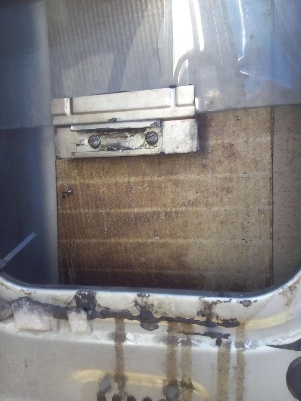

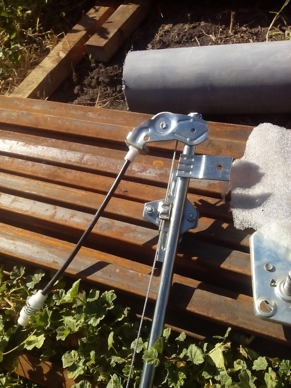

msbiba 0 Опубликовано 18 сентября, 2015 Всем привет как установить стеклоподьемник нового образца Поделиться сообщением Ссылка на сообщение Поделиться на другие сайты
Maks52 641 Опубликовано 18 сентября, 2015 Всем привет как установить стеклоподьемник нового образцаНа стекле закреплена пластина, в ней паз для ролика. Вставляешь ролик в паз и крепишь механизм к двери Поделиться сообщением Ссылка на сообщение Поделиться на другие сайты
Slavyan 965 Опубликовано 18 сентября, 2015 Пора уже выкинуть этот хлам.. 3 Поделиться сообщением Ссылка на сообщение Поделиться на другие сайты
msbiba 0 Опубликовано 18 сентября, 2015 Тоесть надо открутить эту пластину на стевле? Поделиться сообщением Ссылка на сообщение Поделиться на другие сайты
igor814 10 Опубликовано 18 сентября, 2015 Тоесть надо открутить эту пластину на стевле? Да,потом надеть её на ролик и обратно прикрутить. Поделиться сообщением Ссылка на сообщение Поделиться на другие сайты
msbiba 0 Опубликовано 18 сентября, 2015 Как выглядит этот паз Поделиться сообщением Ссылка на сообщение Поделиться на другие сайты
Maks52 641 Опубликовано 18 сентября, 2015 Как выглядит этот пазНа твоей фотке где стекло - пластинка на двух винтиках, вот туда вставляется ролик Поделиться сообщением Ссылка на сообщение Поделиться на другие сайты
