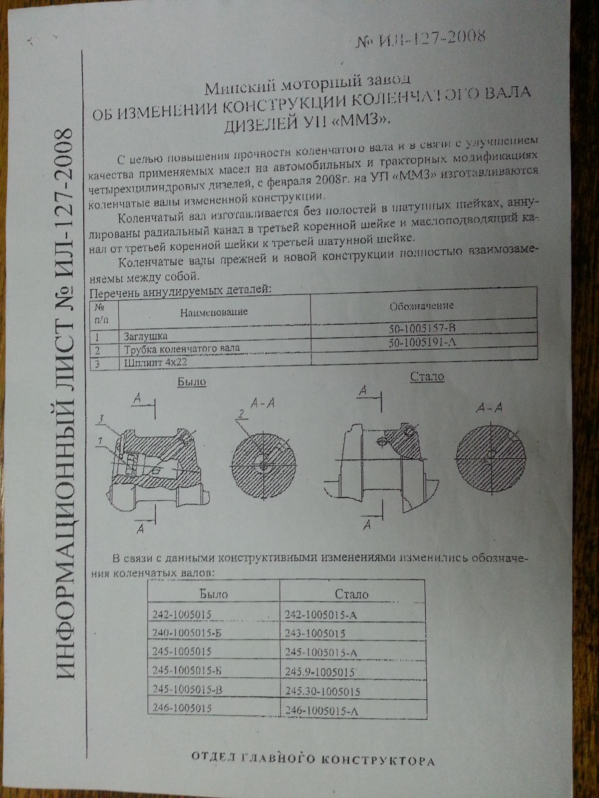

алексеевич 40 Опубликовано 21 марта, 2016 (изменено) В 2014 году перебирал мотор , когда купил новый вал то обнаружил отсутствие отверстие в средней коренной шейке (на старом заводском валу отверстия были) , спросил у продавца он мне прислал письмо с завода . Вал покупал , точно не помню но что то примерно 10 - 12 тысяч, после покупки вал отнес на проверку и балансировку с маховиком . После ремонта мотор прошел примерно 100000 км , без проблем. Вкладыши тамбовские, поршневая Кострома . Причина ремонта мотора , пробил поддон , работа мотора без масла , Я 245 мотор стараюсь внатяг не крутить , стараюсь давать обороты побольше но не более 2000 - 2100. Изменено 21 марта, 2016 пользователем алексеевич Поделиться сообщением Ссылка на сообщение Поделиться на другие сайты
